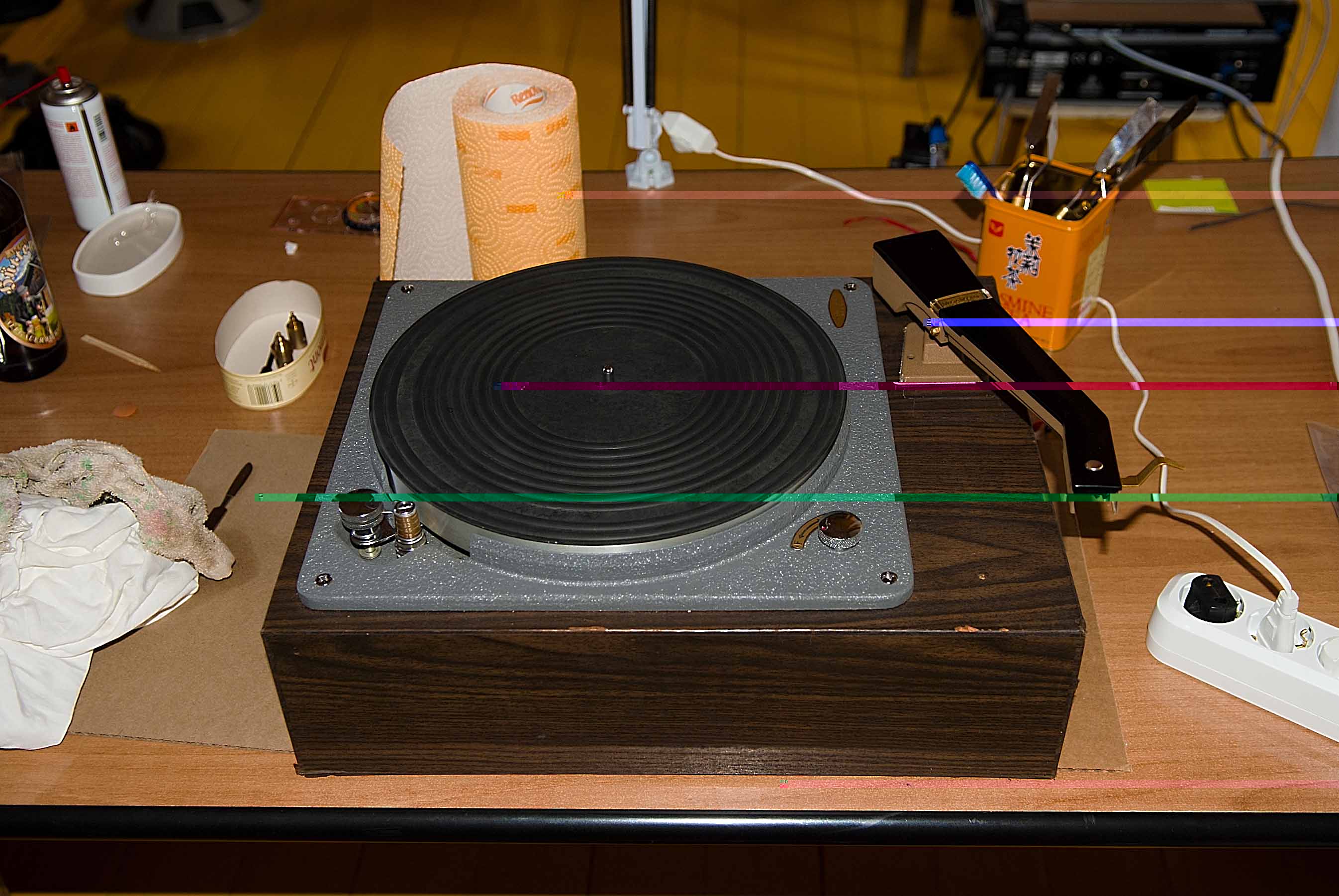

СообщениеДобавлено: 07 авг 2012, 16:06

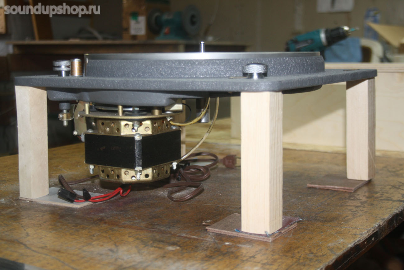

И потихоньку тонарм нашел свое место на черновом столе.

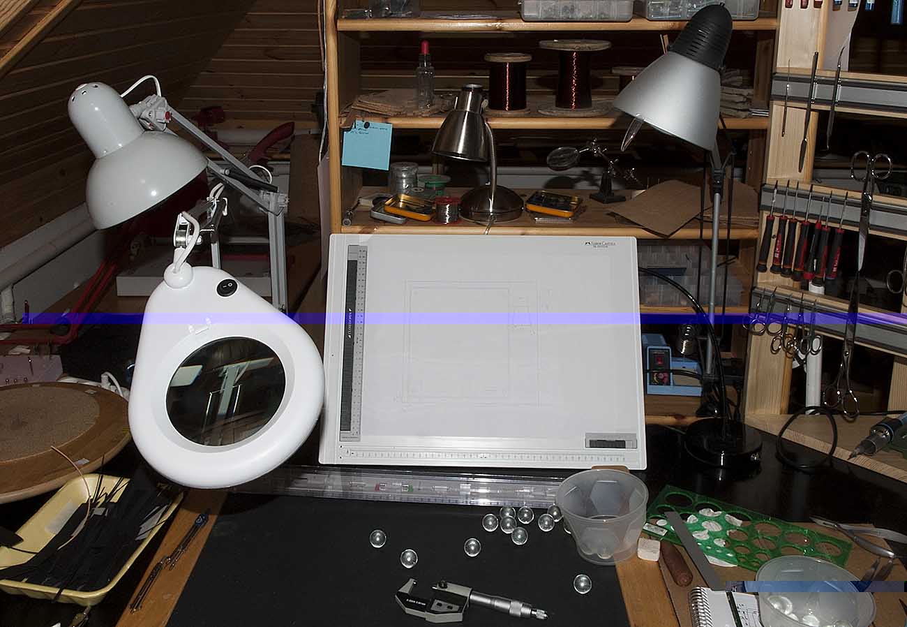

 Заголовок сообщения: Re: Тяжелая "вертушка" для сладкой жизни.

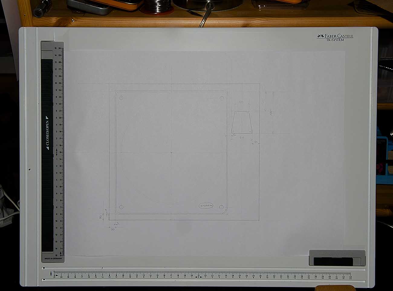

СообщениеДобавлено: 29 авг 2012, 19:24
Проект малость подзавис, поскольку вылезла одна технологическая проблема, которая много чего перепутала. В конструкции. Без картинок рассказывать о ней накладно, так что при сборке опишу, чтоб наглядно было. Пока же пришлось сесть за кульман, чего я, признаться, не очень... Но теперь - forvard!

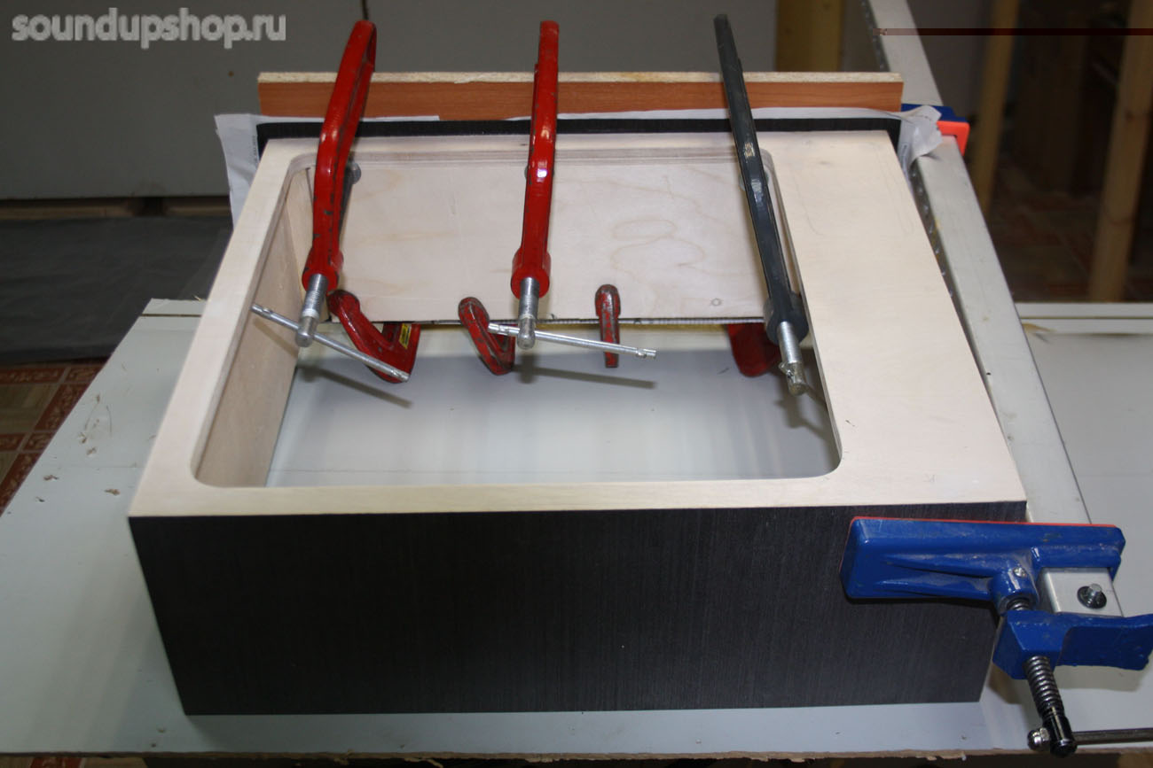

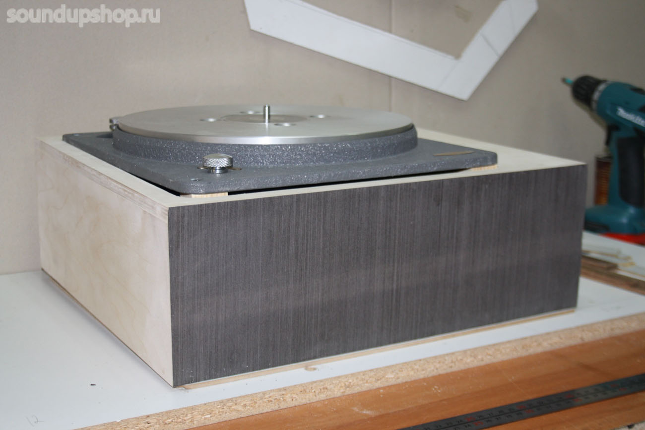

СообщениеДобавлено: 11 сен 2012, 12:33

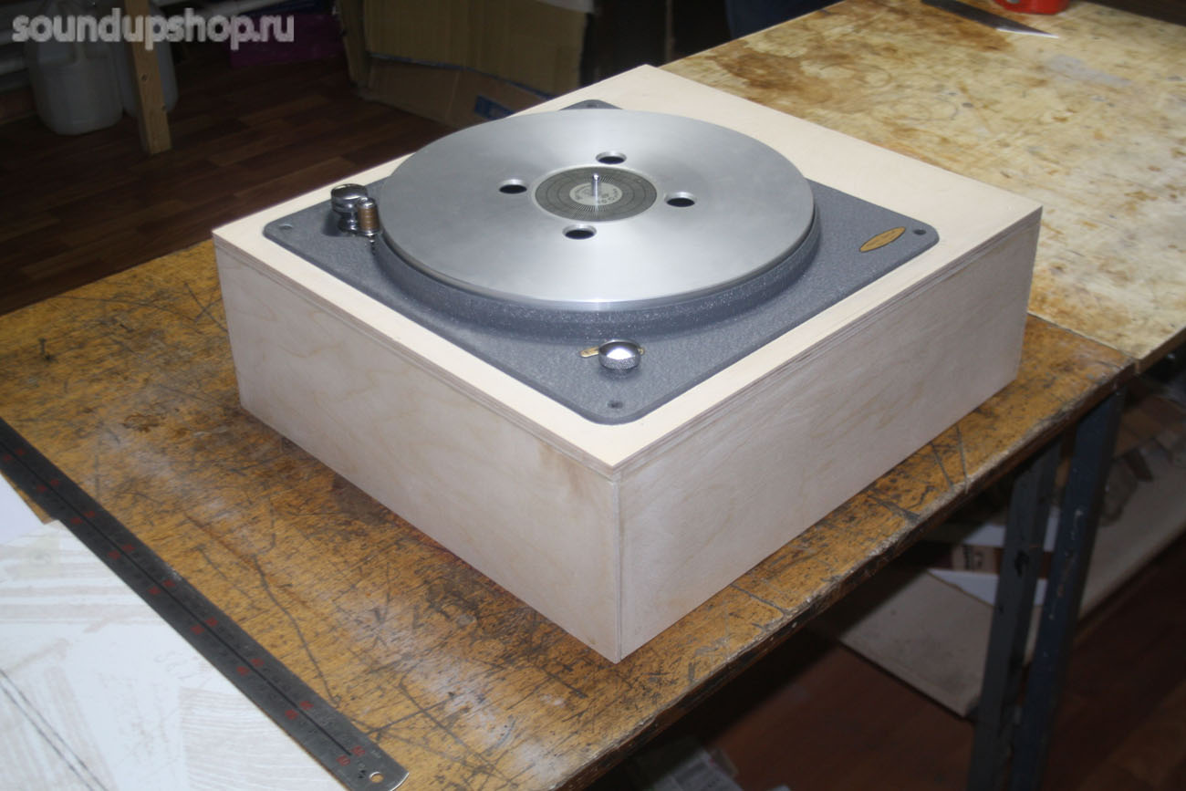

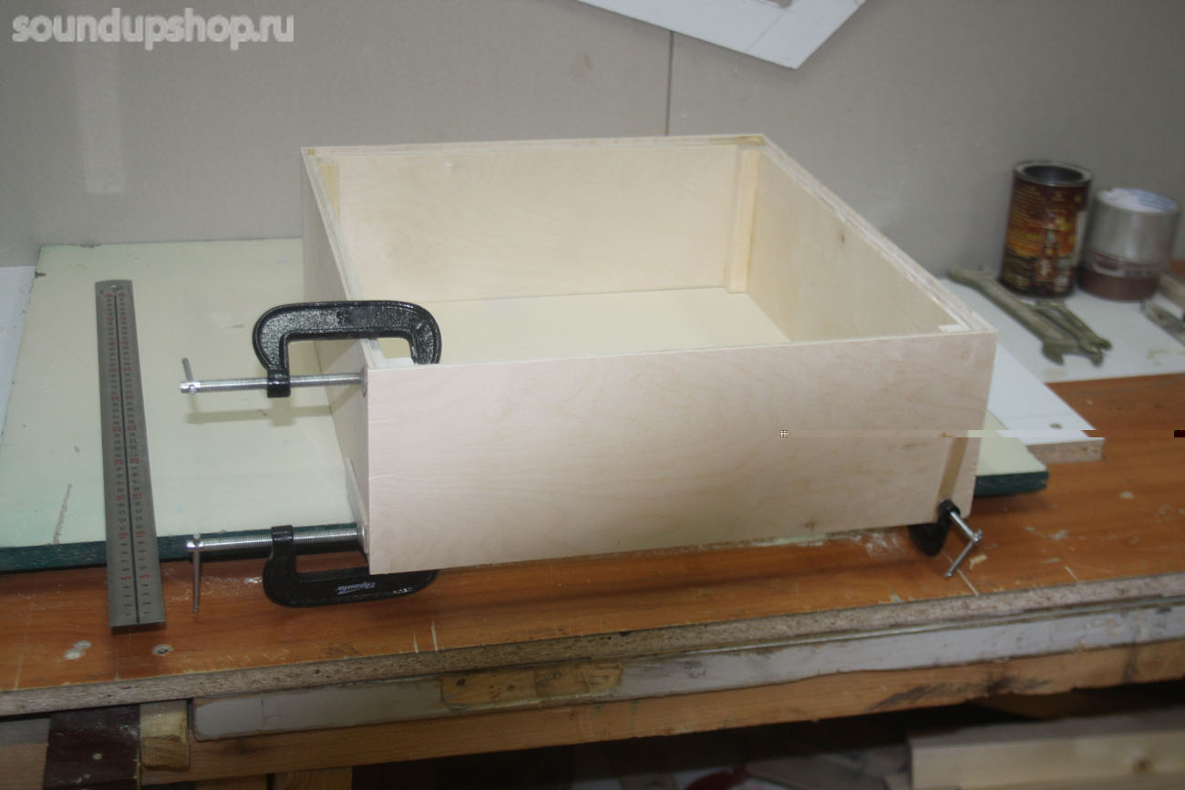

Движемся далее: от слов к делу. Начались работы по корпусу. Вначале, конечно, основа...

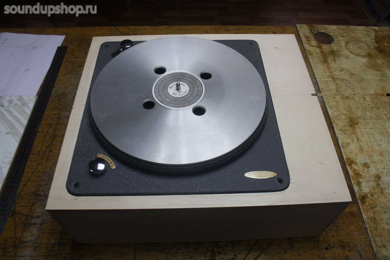

СообщениеДобавлено: 11 сен 2012, 12:35

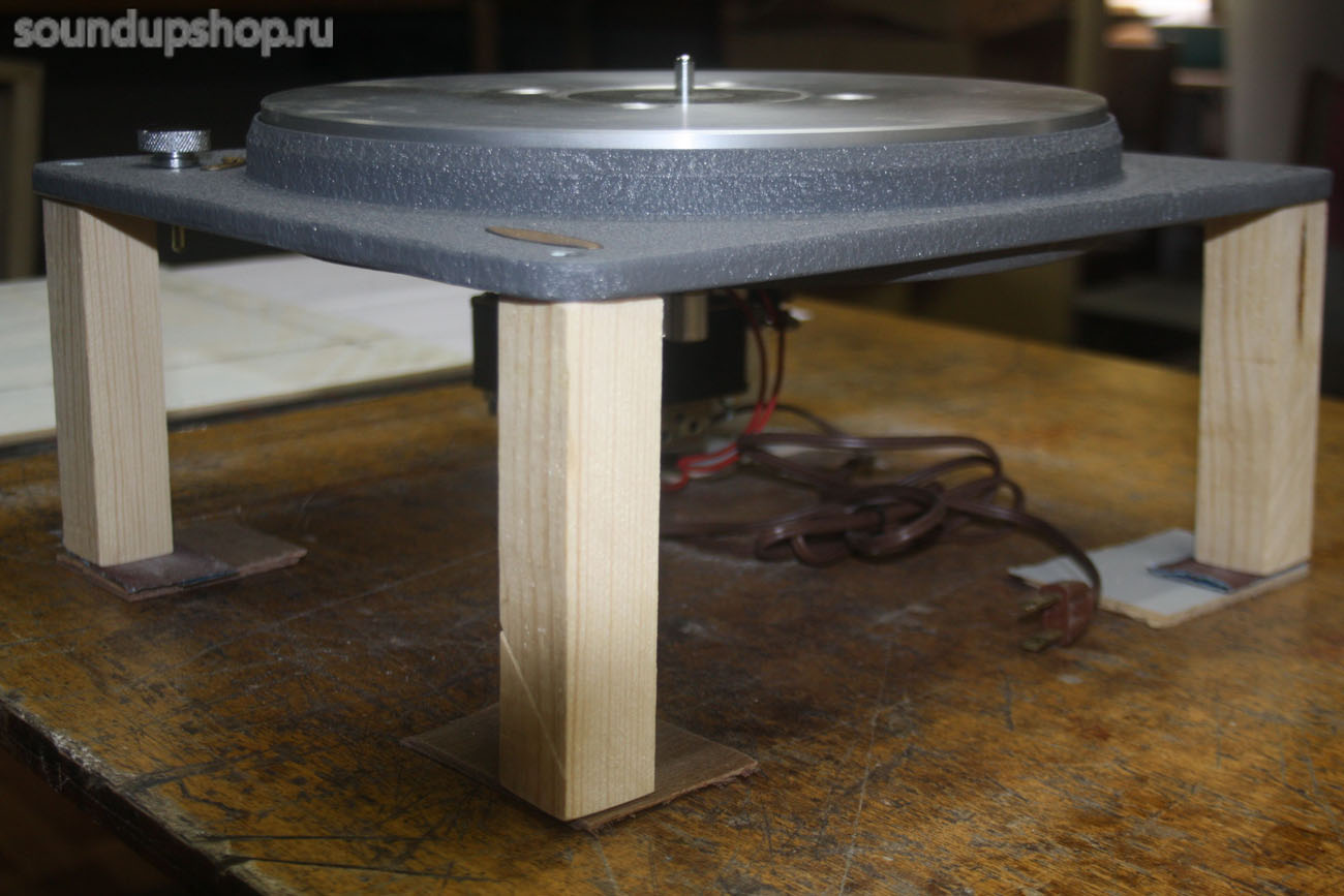

Дальше пристраиваем стол. Все, как "Юный техник" учил...

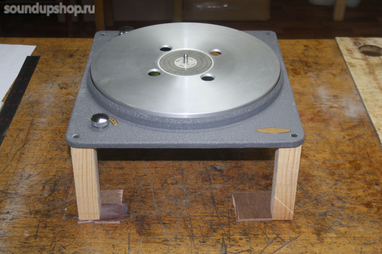

СообщениеДобавлено: 11 сен 2012, 12:39
Делаем к нему "ходули", чтоб точно рассчитать подвес и основу стола. Там куча нюансов. По мере сборки их будет видно. Так что спешить здесь лучше... того...

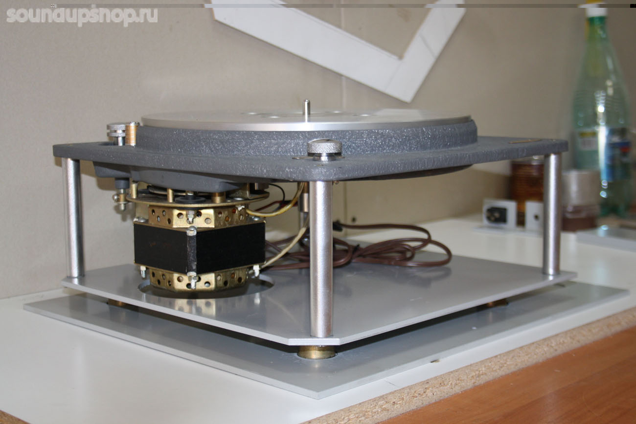

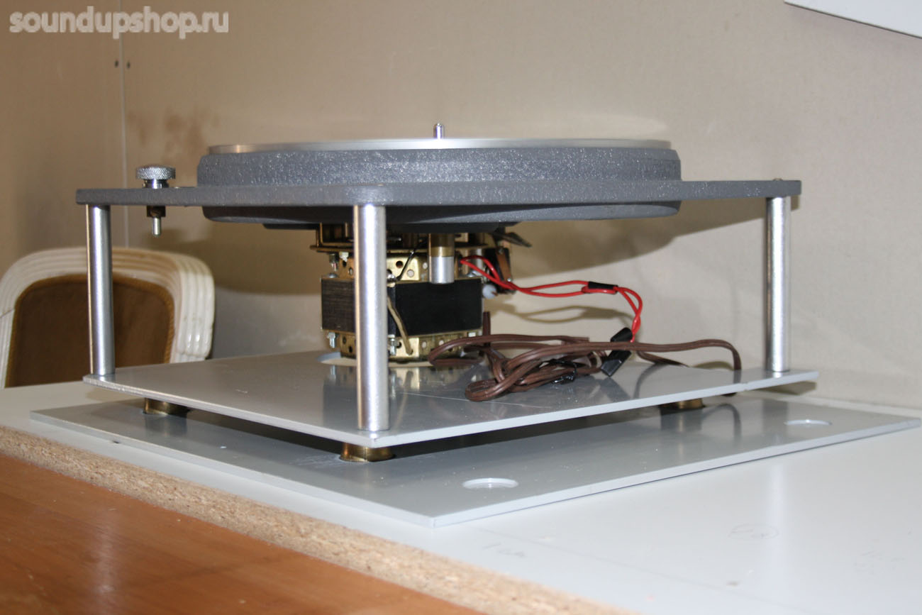

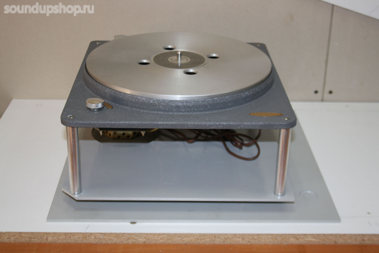

Тактика мелких шагов в действии... Пока, впрочем, это больше модель. Все несущие конструкции будут, конечно, не фанерные, а вполне себе железные.

Теперь мы уже на своих ножках...

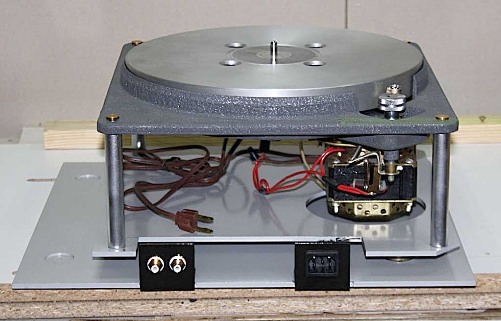

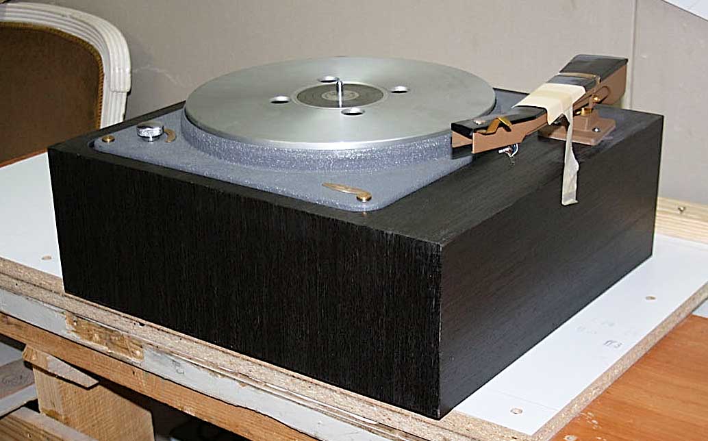

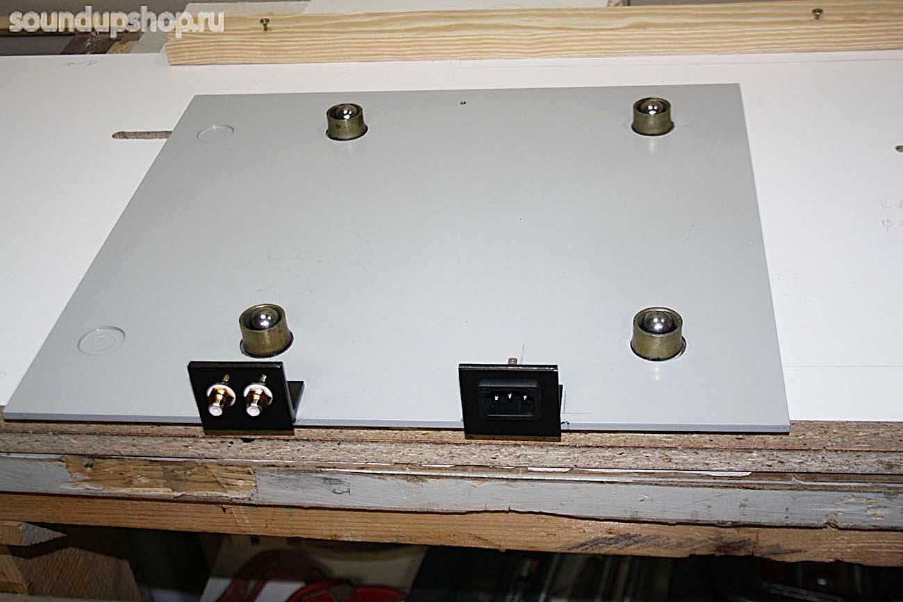

СообщениеДобавлено: 17 окт 2012, 13:55

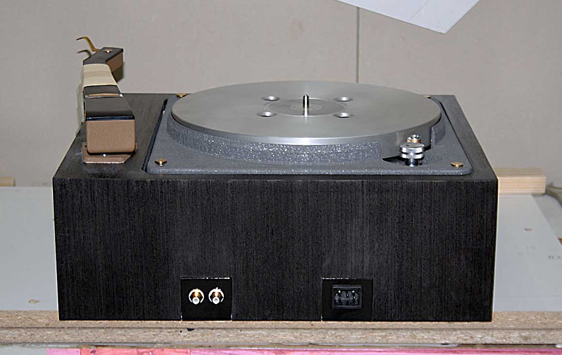

Конструкция все ближе и ближе к замыслу. Особенности ее видно на снимках. Добавлю только, что плашка с RCA-разъемами будет крепиться к деревянной крышке, тогда как сетевая колодка привинчена к металлическому основанию. Таким образом вертушка сможет легко разделяться на две, никак не связанные друг с другом, части. Что, согласимся, удобно и полезно во всех отношениях...

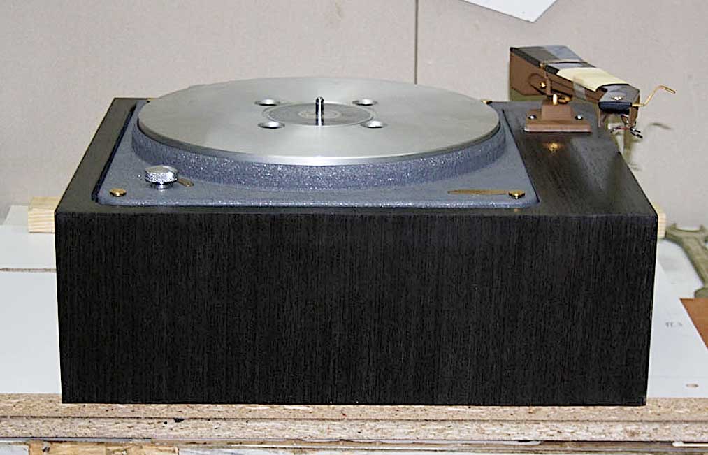

СообщениеДобавлено: 17 окт 2012, 13:56
Наряжаемся...
И дальше - мелкая подгонка, запуск, настройка и шеллак под глянец.
Надеюсь, запоет.

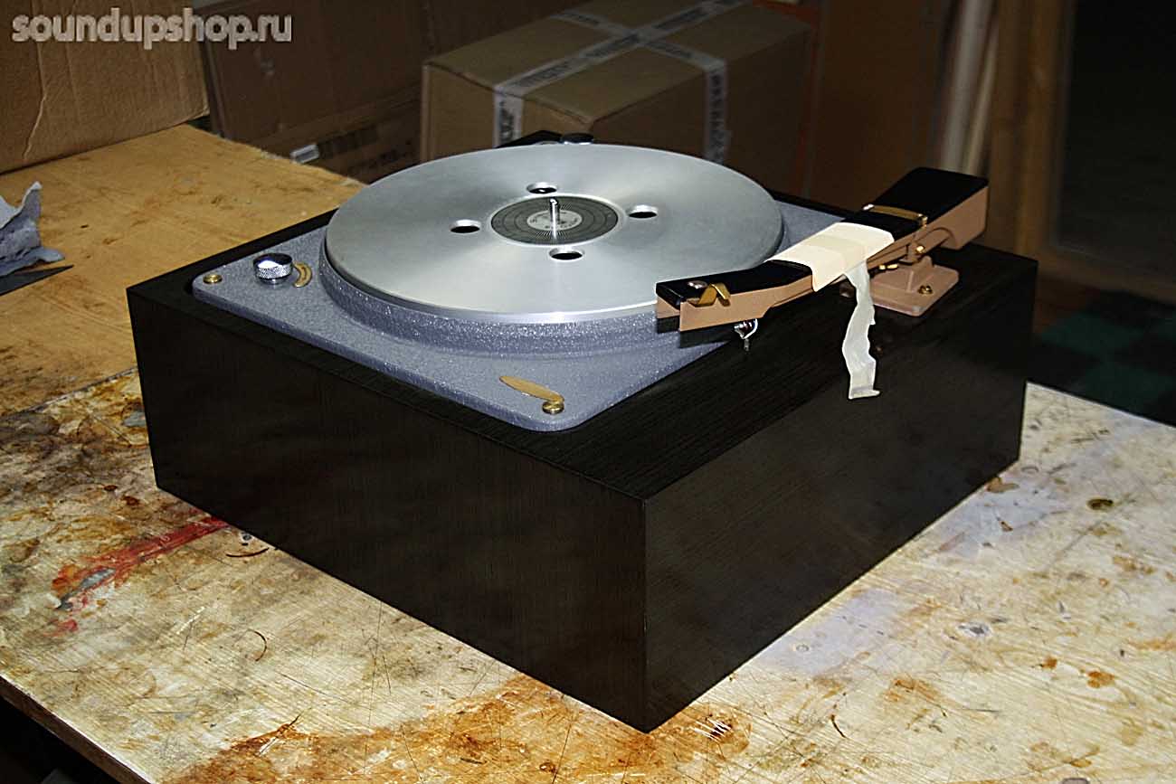

СообщениеДобавлено: 25 окт 2012, 23:26

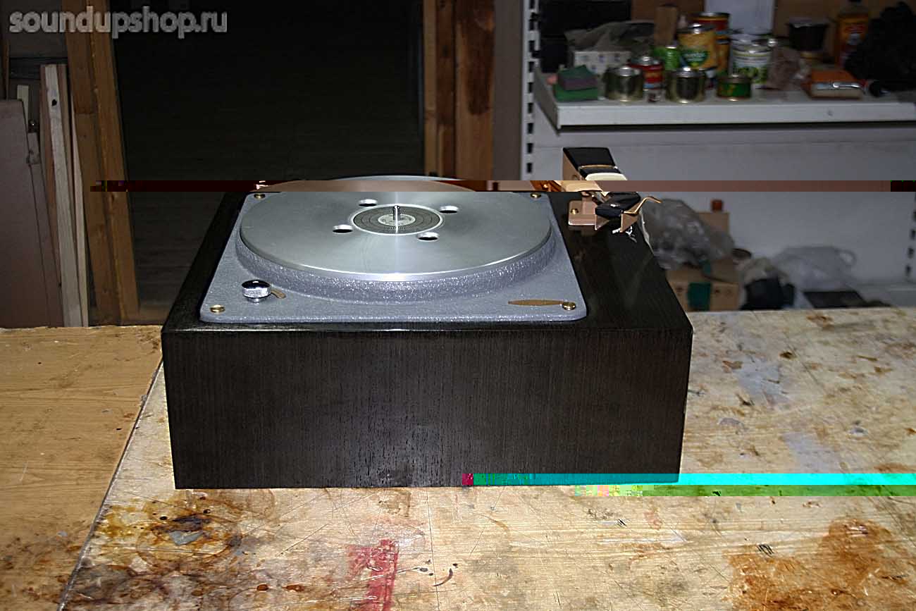

Вот и шеллак лег на свое место, наведя окончательный глянец в конструкции. Теперь настройка...
