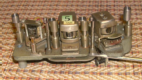

Сегодня было немного свободного времени (ждал слесаря), решил заняться блоком головок.
Надо отдать должное конструкторам киевского завода Маяк, блок головок хорош.На дюралевом основании (изготовленным методом литья под давлением) профрезированном с нижней и верхней стороны, стоят направляющие стойки для ленты и корпуса с головками.Отдельный, полностью законченный узел!Крепится к шасси тремя винтами.Легко и удобно снимается и ставится.Это очень удобно для настройки.
Снимаешь планку с разъёмами проводов головок.Откручиваешь три винта, и всё!Блок головок у тебя в руках.Следовательно очень удобно производить регулировку высоты, угла охвата и пр. направляющих стоек и головок.При настройке многих других магнитофонов, приходится кантовать сам аппарат.В Маяке, этого головняка нет.
Фото прилагается.
В.Л.

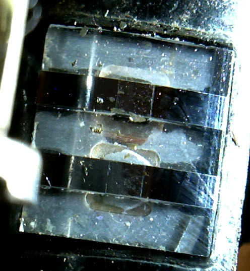

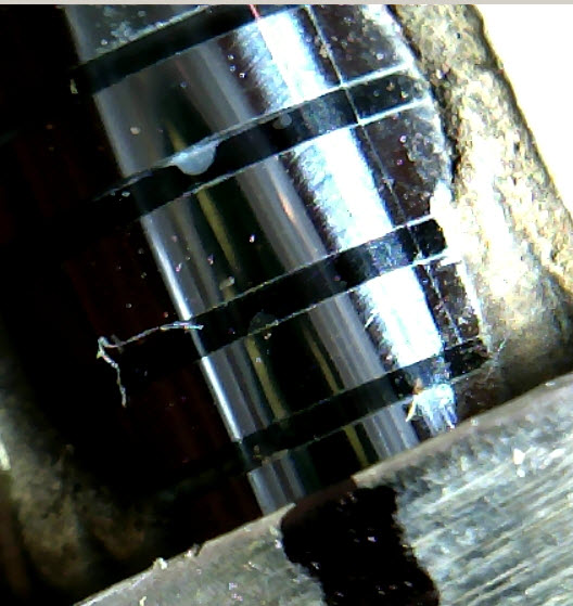

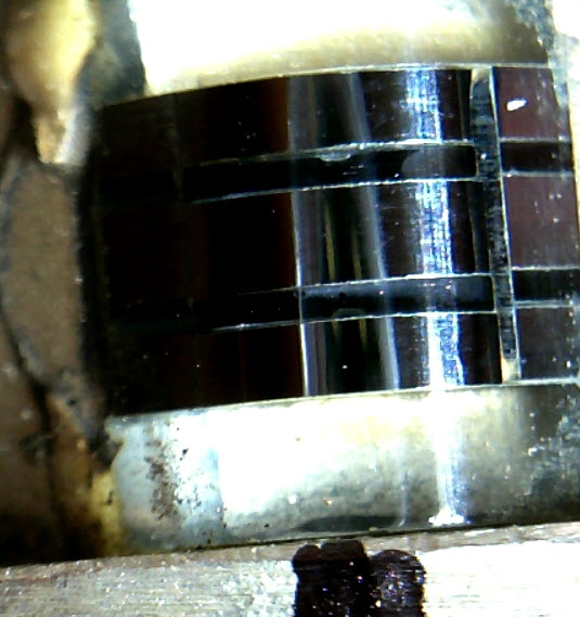

Как я уже писал, на данном экземпляре магнитофона установлены стеклоферритовые головки воспроизведения.
С помощью микроскопа, были сделаны фотографии рабочих сторон, всех трёх головок.Мне неизвестно, сколько часов отработали головки.Судя по фотографиям, состояние головок удовлетворительное.Самое странное, на фотографиях не видно рабочего зазора ГЗ и ГВ.Почему?Для того, что бы можно было ориентироваться при рассмотрении головок через микроскоп, где искать зазор, напротив его предполагаемого место расположения. черным маркером, на корпусе головок была нанесена метка.
Фотографии прилагаются ...
В.Л.
В.Л.
Это хороший вариант ГВ, мало крошится - монокристалл.
Про ГЗ ничего не могу сказать - какая-то странная. А она понадобится для АЧХ.
Рассмотреть зазор трудно, надо ловить блик под лампой. Микроскоп неудобен,
надо только нижнюю насадку от него.
Блок почти такой же, как унифицированный - с Астры или Ростова.
Окончательная настройка высоты головок может производиться
только на движущейся ленте.
