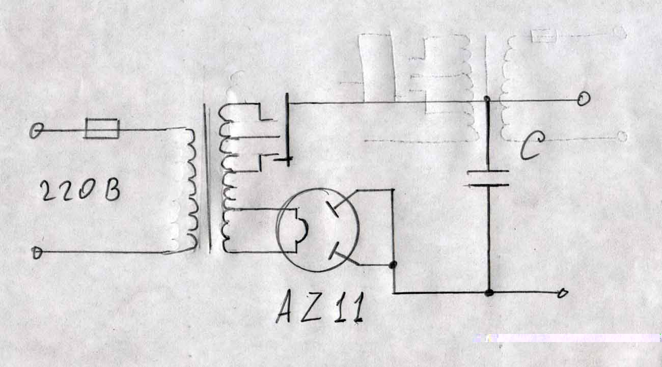

Нижний вариант ,говорят, очень продвинутый ,но я ещё его не применял . Применяю кенотрон в фазе и ,главное , анод кенотрона подключаю напрямую в сеть или используя отводы первички :110 , 125 , 150 , 200 и 220 ,240в . Это позволяет не только подбирать ,но и настраивать динамик под конкретный саунд. Чем выше напруга ,тем собранее и мобилизованее звук . От номинала обычно в минус : 20-40% и в плюс - не более 5-10% . Включаю сразу две катушки подмагничивания или одну . Ещё использую старый селен , который очень хорош ,но много на себе садит напряжения . Это как-раз вариант верхней схемы . Конденсаторы желательно не менее 20- 32мкф - бумагомаслянные. Основа БП - старинный транс Телефункен ,имеющий отводы. На Ебее - до 5000р .

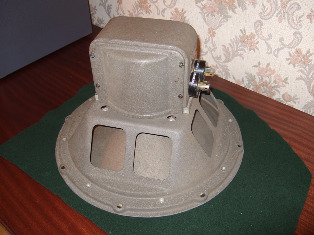

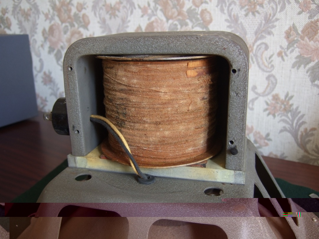

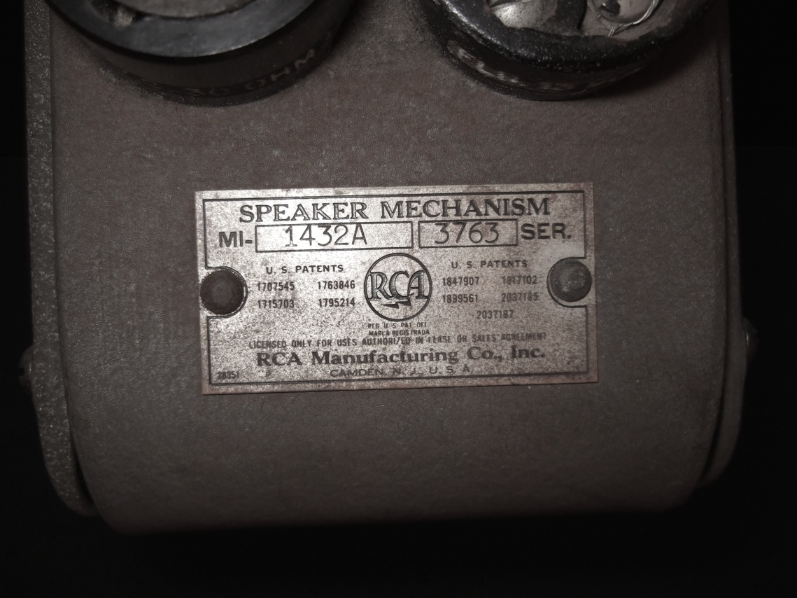

Ставил опыты с питанием для RCA MI-1432A: 15 дюймов, катушка 13 вольт, ток 1,7 ампер (горячая катушка), сопротивление горячей катушки 8,4 ома.
Варианты блока питания:
1. Двухполупериодный селеновый выпрямитель + 1 бумагомасляный кондёрка
2. Тот же самый выпрямитель + фильтр с двумя дросселями и тремя аналогичными кондёрками
3. Аккумулятор
Динамик слушал напрямую в двух вариантах: на табуретке и установленый в 825-й корпус с неплотно закрытой задней панелью (из-за габаритов магнитной системы)
В варианте "на табуретке" больше всего понравился БП №1 (явно слышимый сетевой фон немножко "подпирал" НЧ-диапазон)
А вот в корпусе лучше всего показал себя... аккумулятор :)
P.S. Почему-то основная масса горячих почитателей примитивных гудящих как самолёт БП - владельцы акустики "ширики-на-досках". :oops:
