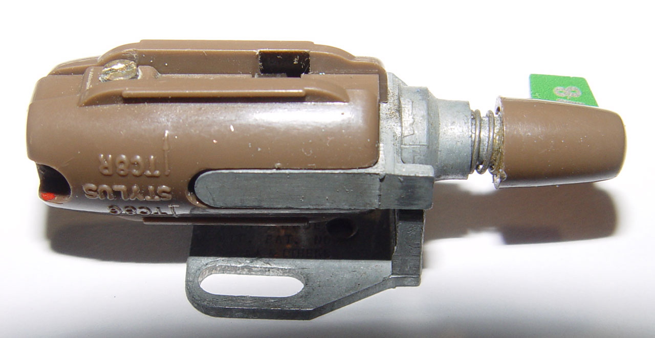

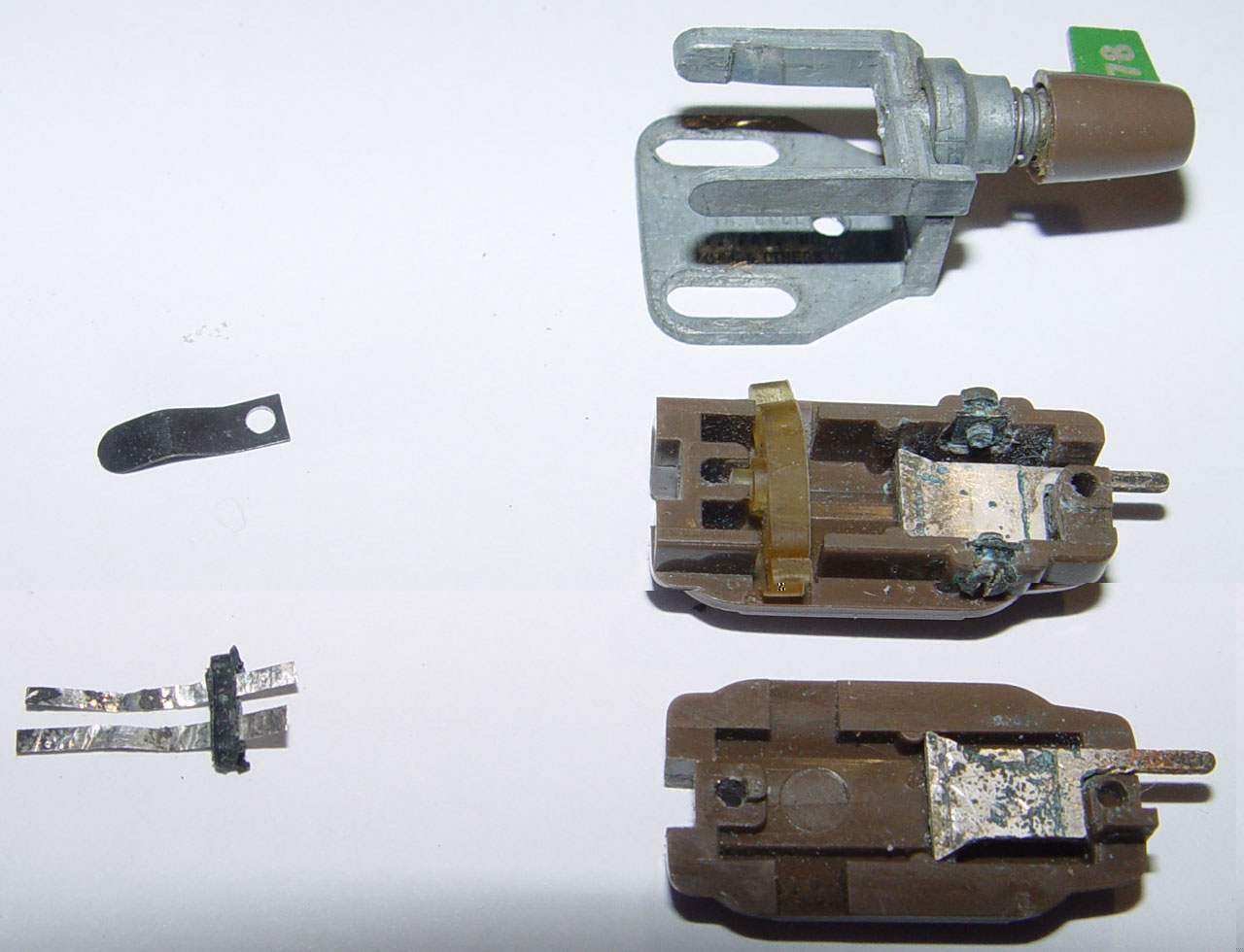

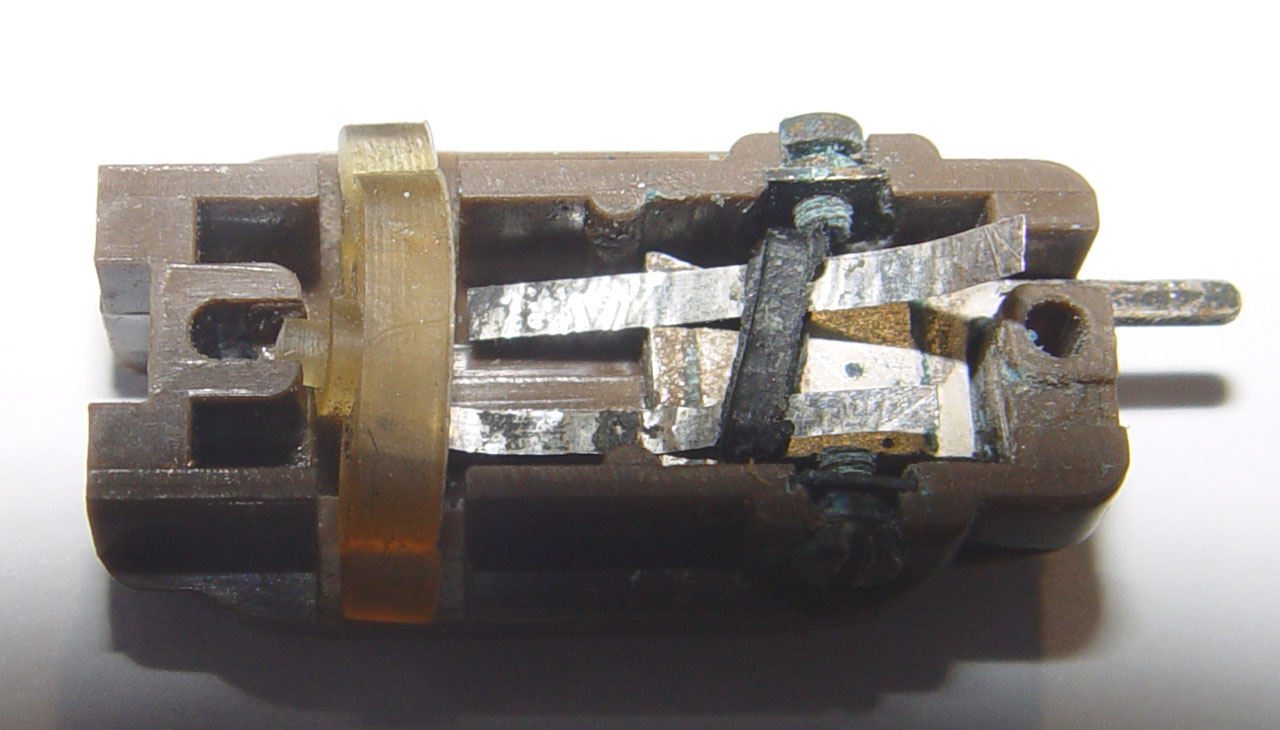

Дмитрий писал(а):
Не могу понять принцип действия пьезоголовок и тем более, собрать свою моно! Вроде всё просто - в 60х годах на Аглицкой стороне пьезоэлементом использовали соль, по-этому за это время внутри головы оказалась одна труха ... Т.е. пьезоэлемента нет, резиновый демпфер (резиновый точно, а как это называется - оставим на моей совести) тоже превратился в труху, точнее, от него осталась одна часть, на фото её видно.
Как это всё собрать? Нутром чую, что мне это по силам, теории бы чуток ...
Леонид, подскажите пожалуйста, что можно сделать?

Дмитрий,я не советчик в этих вопросах.Знаниев не хватает.

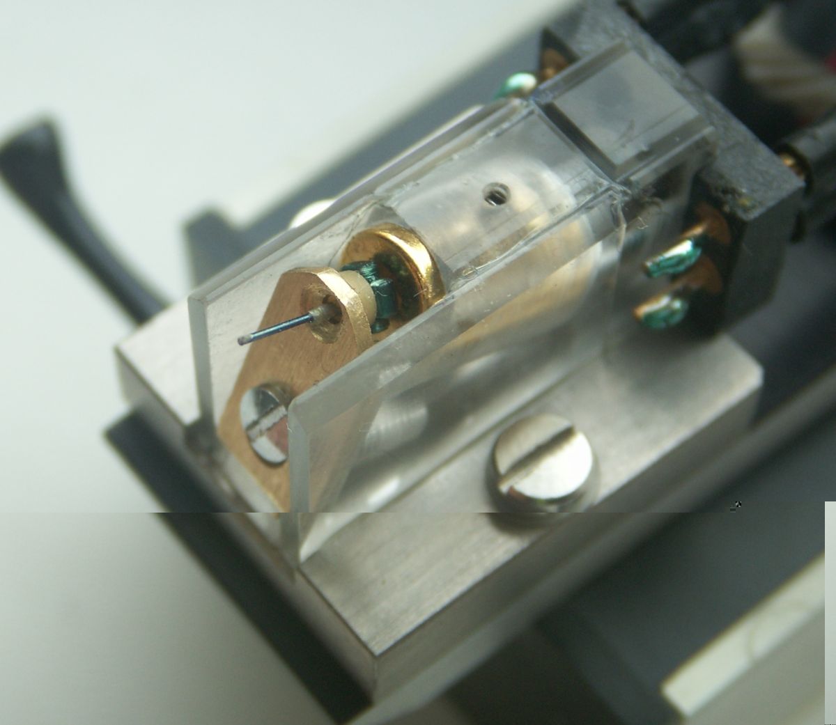

На фото мой последний проект.Ей два дня от роду,но играет как взрослая

А что за винтик на "брюшке"?

А это винтик фиксирующий магнит.Винтик,который смещает магнит находится в "попе"(его не видно).Так происходит изменение гибкости подвеса.С более прижатым демпфером ВЧ-состовляющая более сдержанная,и наооборот.Слава богу.что при этом в НЧ-диапазоне ничего не происходит(по моим наблюдениям)

Запатентовал?
