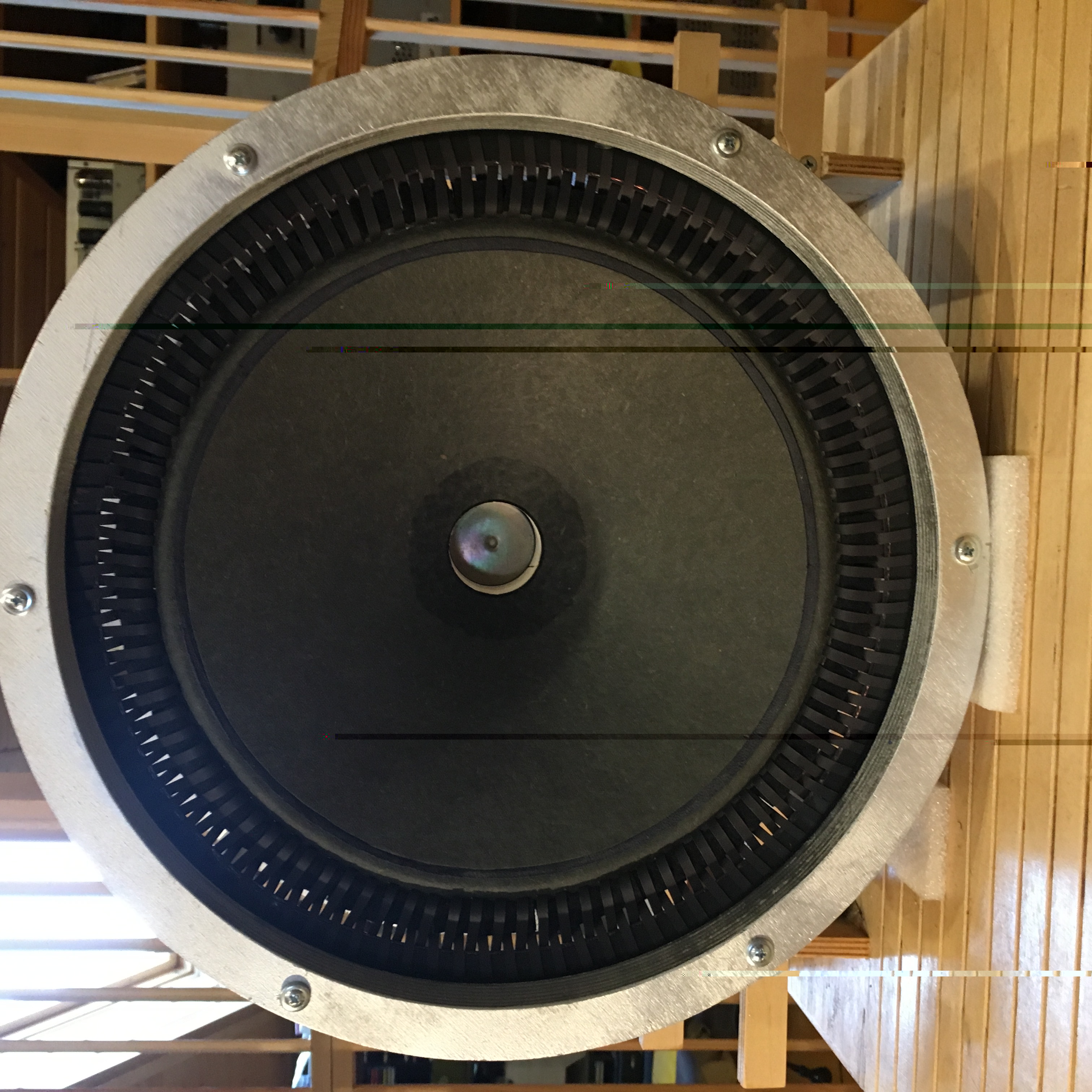

Для начала, впрочем, проще всего поставить в пару два уже разрезанных страдальца. И послушать...
https://www.youtube.com/watch?v=85BuG_F ... e=youtu.be
На удивление - вполне! Занятно подумать о том, сколько вообще площади диффузору нужно для того, чтобы играть? Есть идеи?
СообщениеДобавлено: 23 окт 2017, 13:27
А теперь - концерт по просьбам!

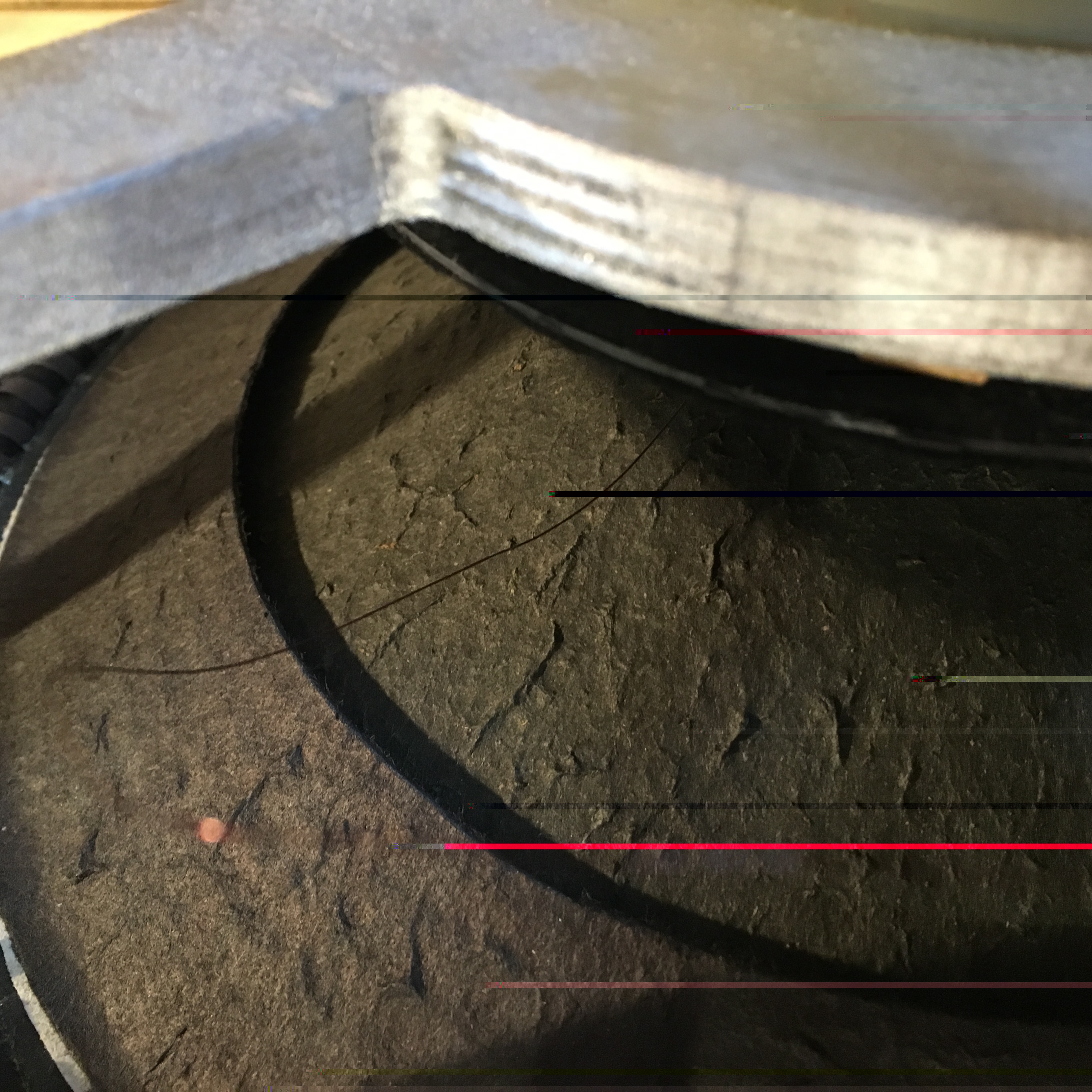

На первом ролике дуокона есть динамик с отверстиями подклеенными белыми полосками малярной ленты. Это как раз несчастный, у которого отверстия проделаны на обоих диффузорах по одному радиусу, одного диаметра и со сдвигом на 15 градусов (6 штук).
Послушаем, как он играет без пары...
Кстати, все последующие записи сделаны в одинаковом режиме воспроизведения.
https://www.youtube.com/watch?v=V_2Z-__ ... e=youtu.be
Скажу, что я не случайно сразу укрепил края отверстий. Слишком много мусора они привносят в звук. На одинарном диффузоре это почти не заметно. Но в дуоконе совсем другие резонансы. И последствия...
СообщениеДобавлено: 23 окт 2017, 13:30
Попутно я провел еще какое-то количество проб и ошибок. Например, вырезал в дуоконе соосные отверстия разного диаметра. Чтобы получить разную парусности диффузором, но при этом снизить зависимость от резонансов. Вот что получилось...
https://www.youtube.com/watch?v=oolWxei ... e=youtu.be
СообщениеДобавлено: 23 окт 2017, 13:33
Ну, и из интересных результатов я бы еще показал вам дуокон с обрезанным задним конусом. Я оставил только верхнюю треть и получил предполагаемую НЧ-добавку.
https://www.youtube.com/watch?v=Y_rL-JT ... e=youtu.be
