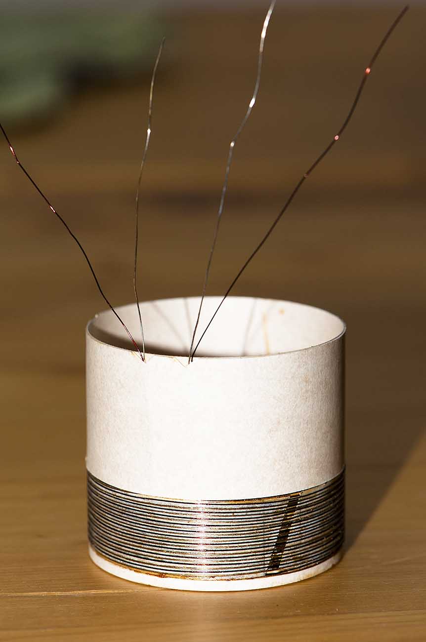

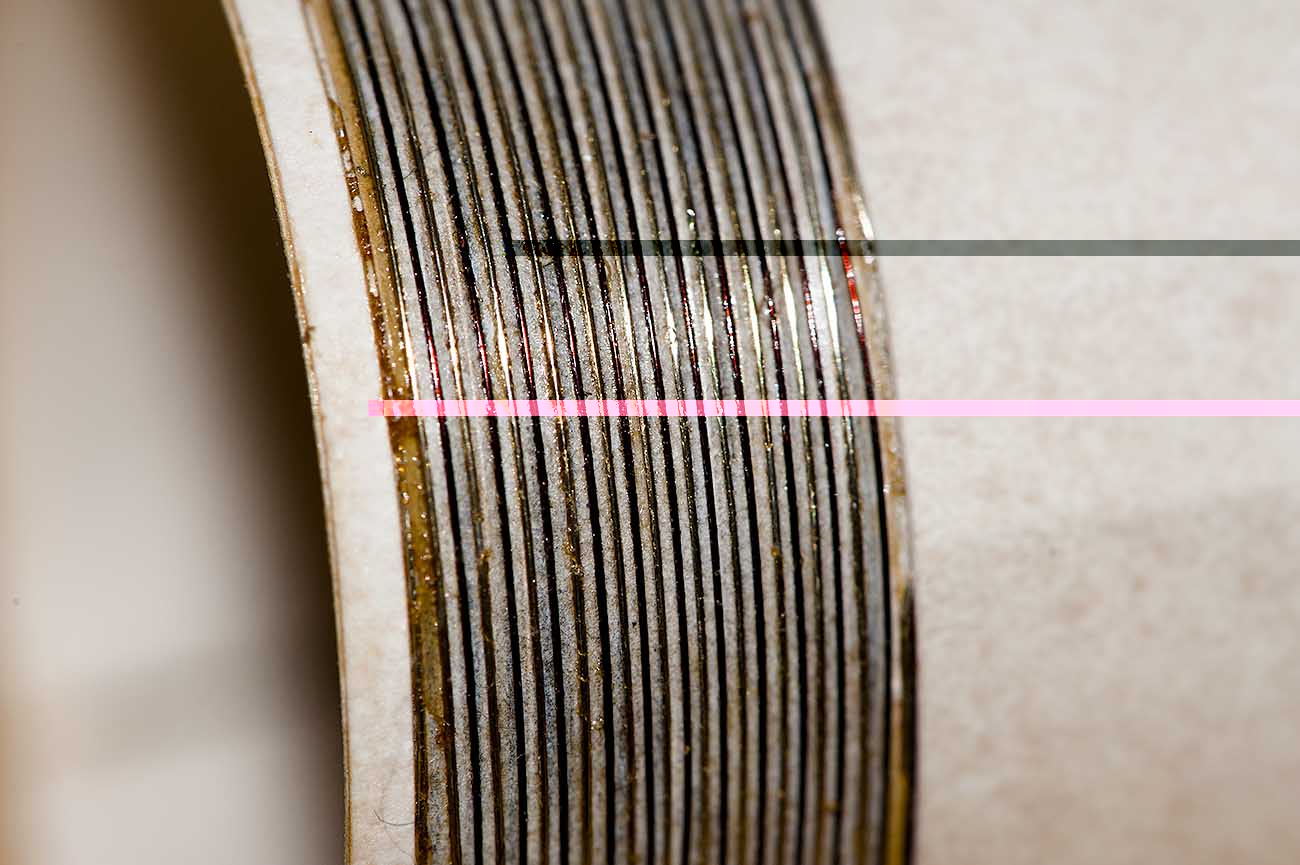

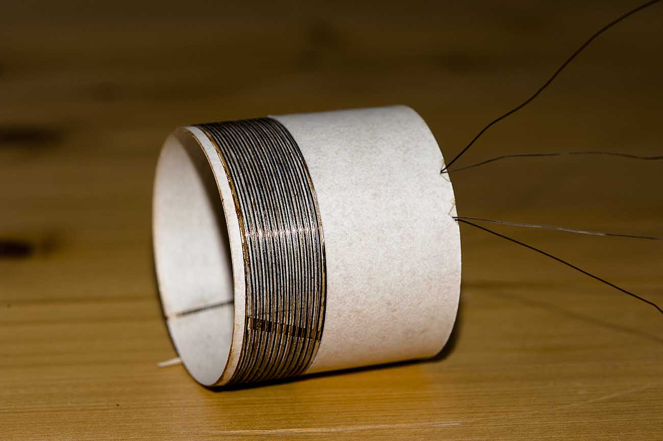

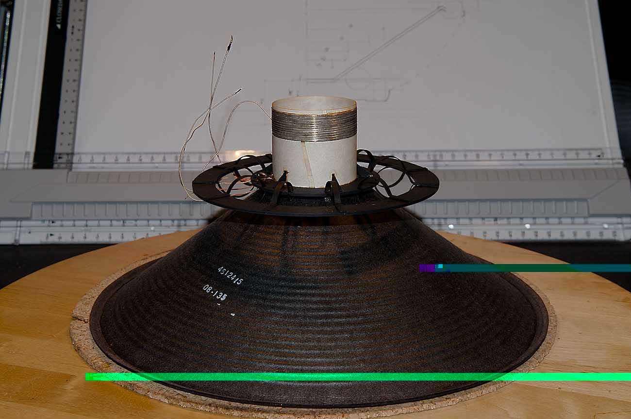

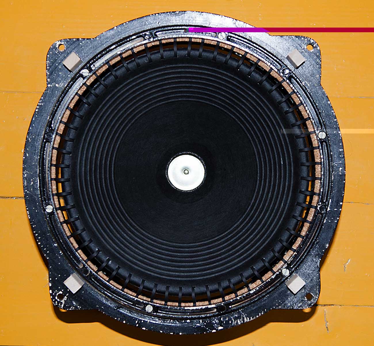

Евгений, а можно ролики выкладывать так,чтобы их не скачивать,а сразу открывать?Сеточка-это разреженная намотка каждого слоя с увеличенным углом намотки?На сколько разреженным(сколько витков на какой общей длине)?
 Заголовок сообщения: Re: 4A32_Wire_mesh_Serebro.
СообщениеДобавлено: 21 окт 2012, 12:31
Ролики выкладывать по-другому пока не получается, yuri. А количество витков видно на фото...

Разрежение витков приводит в звучании к эффекту очень похожему на переход с PP к SE. То есть звук становится контрастней. Резче очертания, меньше деталей.
В изготовлении последнего динамика с сменил диффузор на более мягкий, поэтому эффект, о котором написано выше не очень ощутим, поскольку сам диффузор прилично подмазал звук, сделав его туманней. Но это так, можете мне поверить. Здесь, как и всюду в акустике, требуется соблюдение баланса.

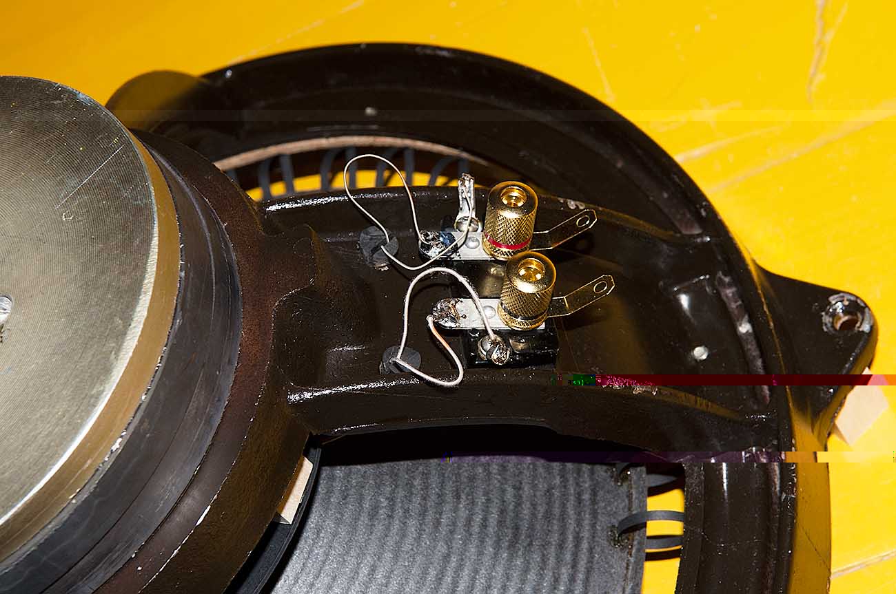

Ну, и, пожалуй, последний этап этого приключения.
Решил намотать катушку сеточкой, где чередуются медные и серебряные нити. Так, чтобы на выходе было четыре конца, с которыми, по настроению, можно было бы делать, что душе заблагорассудится: хоть фазу, хоть землю, хоть параллельно, хоть последовательно, хоть крест, хоть накрест...
Решил и намотал.

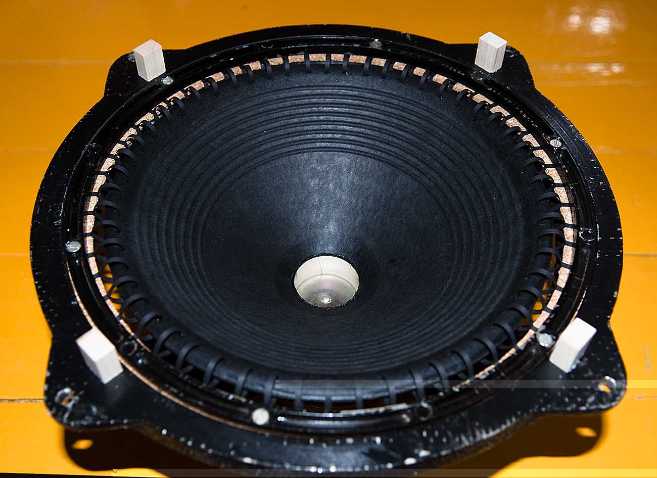

СообщениеДобавлено: 26 окт 2012, 18:35
Жизнь все-таки неблагодарная штука. Мордуешься-мордуешься, потом спрятал-зашил, и... динамик, как динамик...
