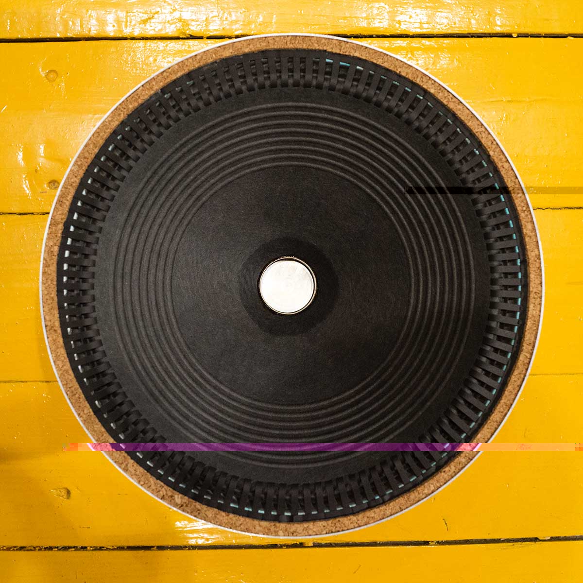

Новый год для меня поехал, как по-писанному. Едва только проводив гостей, которые на этот раз гуляли до Рождества, я тотчас же решил проблему с нижним подвесом, которая мучила меня не один год, мешая уйти вниз по диапазону.
Решил "...и немедленно выпил",- как писал наш классик. Построил. Послушал. Остался удовлетворен.
Предлагаю послушать и вам, если гостей уже проводили, конечно...
Играет один канал-один динамик. Источник MacPro.

Сергей, спасибо! Да, играет очень уверенно. Из-за ярких краев (я тут от радости того, что придумал, расстарался) поджата середина и оттого есть ощущение дискотеки, но на выходе второй, ему в пару, сохнет. Посмотрим как они заиграют стерео.

Ну вот, собственно, все и высохло. Два динамика играют существенно лучше, чем один. Так и ожидалось. Звук очень точно проходит по диапазонам, по объемам, по размерам и по глубине. Пара динамиков без оформления играет практически как полноценная акустическая система. Сбыча мечт, можно сказать. С чем я себя и поздравляю...

Про подвес - там без пол литры не разберешься. Если в двух словах, то нужно было получить механизм максимально гибкий, скажем, по вертикали и одновременно жесткий по горизонтали.
Поскольку все резонансы в конце концов собираются на дне сосуда, то порой удержать катушку просто невозможно. Особенно на современных записях ритм секций. Трещит, сволочь, в магнитном зазоре почем зря! Современные записи, к слову, трещат практически на всех старых широкополосниках - другая культура звука.
Ларчик открывался до смешного просто, но, к сожалению, я не сфоткал нутро. А на пальцах это объяснить трудно. Все, в конце концов, свелось к перераспределению нагрузки по плечам.
Но ничего, сейчас заложил еще пару на серебре, в твою честь, там уж отфотографирую все. Жди...
