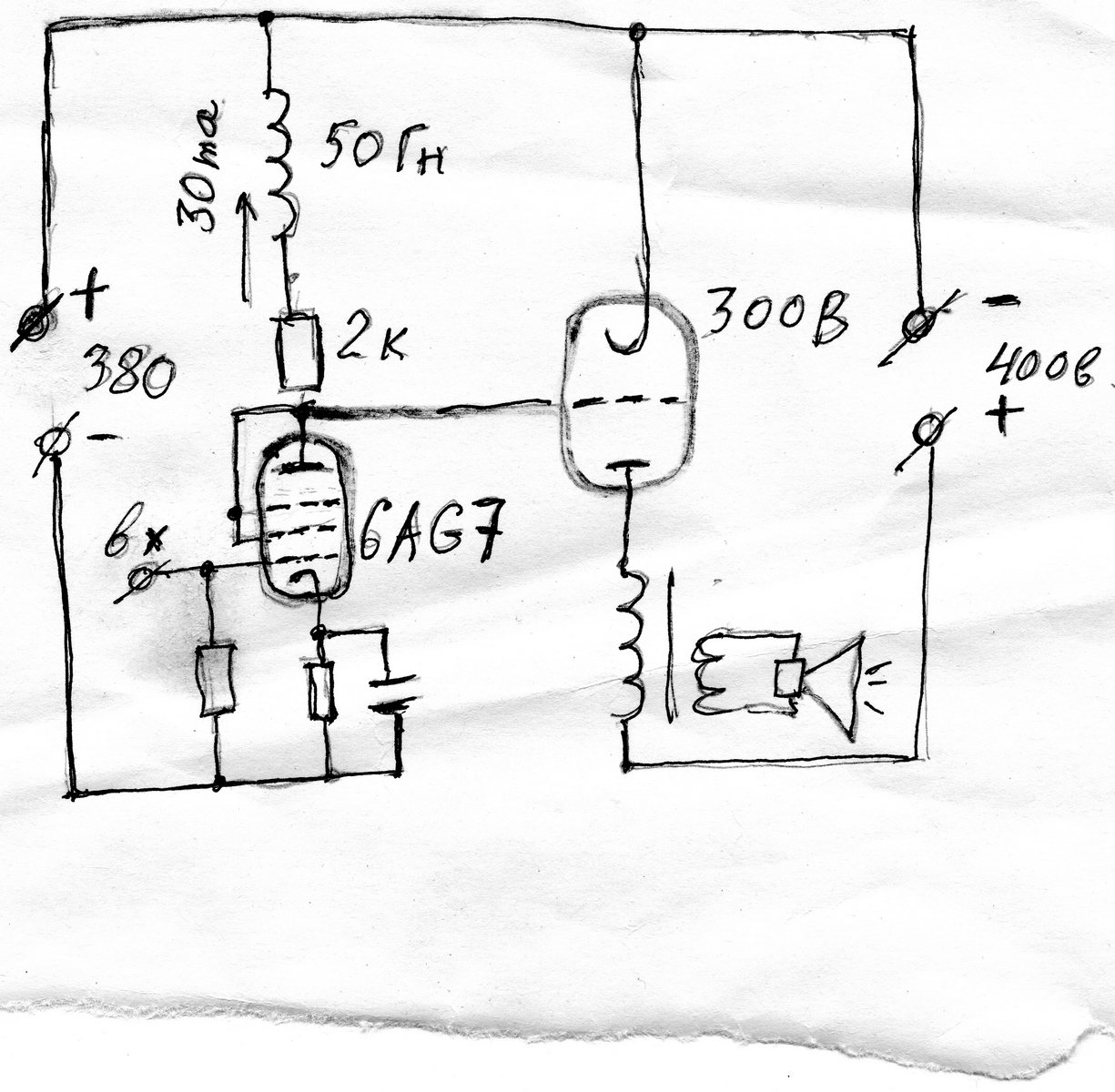

Виктор, может и повторил бы, но попробуйте пережать огородный шланг и газовый трубопровод.
И пример схемы А. Степичева тому подтверждение, как и проблемы, которые он обозначил. Например смещение выходной лампы. Это ж огромная проблема, но все забили на неё и тиражируют одни и те же ущербные способы, выдавая потом усилитель за аудиошедевр.
Не зря за вопрос "Почему применили автосмещение в своем усилителе?", АМЛ меня тут же банил.
Неприятный вопрос, согласен с ним.
Сергей, я с 7 ноября смотрю на схему
и не могу понять, где вы увидели здесь пережатый шланг. Более логичного построения я не могу придумать. Так в чём проблема?

Виктор, пример со шлангом - это про управление потоком. Чем он тоньше, тем легче и точнее будет управление.
Управлять 1 мАмпером легче, чем 30 мА
Схема Ваша - это типовая схема усилителя с гальванической связью между каскадами. Что на неё смотреть?
Смотреть надо на схему Степичева
И что я там должен увидеть, кроме уровня первых усилителей времён войны "севера" и "юга" в США?
Те же заморочки борьбы с фоном из-за отсутствия приличных кондёров. В приведенной мной схеме можно в сетку первой лампы сунуть батарейку и вообще обойтись без кондёров. Ну, кроме как в выпрямителях блоков питания.
В этой схемке за стабильность всех режимов отвечает автомат смещения первой лампы.
Если поставить батарейку, стабильности не будет никакой, со всеми вытекающими.
Идея схемки понятна, однако будет ли улучшение в звуке - под вопросом.
Тришкин кафтан.
Тришкин кафтан.
ИНГ, если поставить батарейку в сетку первой лампы, то стабильнось будет ещё выше, Мало того, из опыта, увеличение напряжения питания приводит к УМЕНЬШЕНИЮ тока 300В! Если на секунду задумаетесь, то поймёте почему.
Тришкин кафтан.
Виктор,ролики давайте своего тришкиного кафтана.Хватит увиливать.Сравним с роликами S.B.
