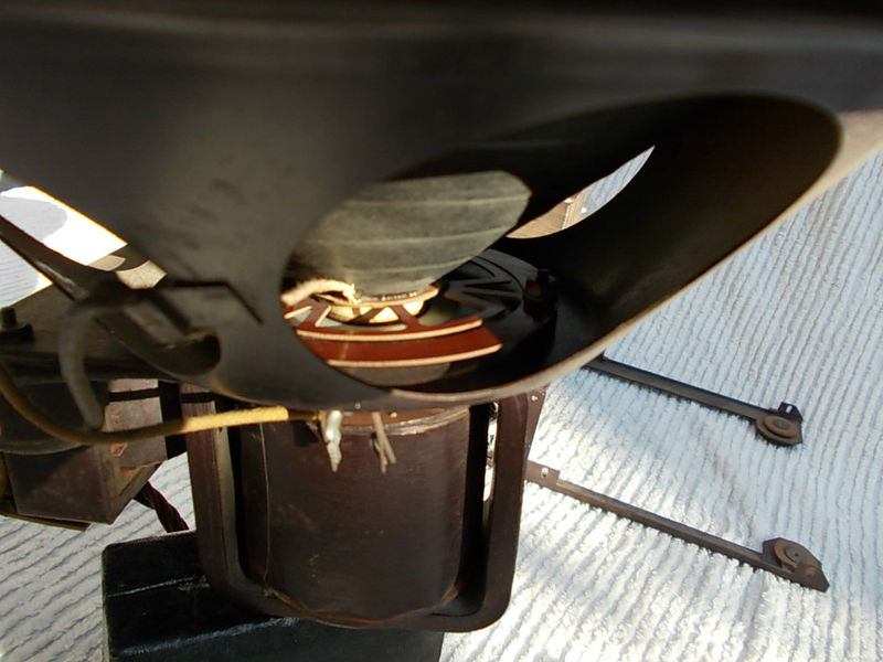

10"Siemens FC в небольшом оя,думал как его "сверху" оформить,именно пищалку не очень хотел/люблю,специально ездил в Сергиев Посад на "сватовство",ну и определил вектор поиска.....
Кстати эти динамички очень неплохо и сами по себе играют,ну с учётом размеров/жанров ;)

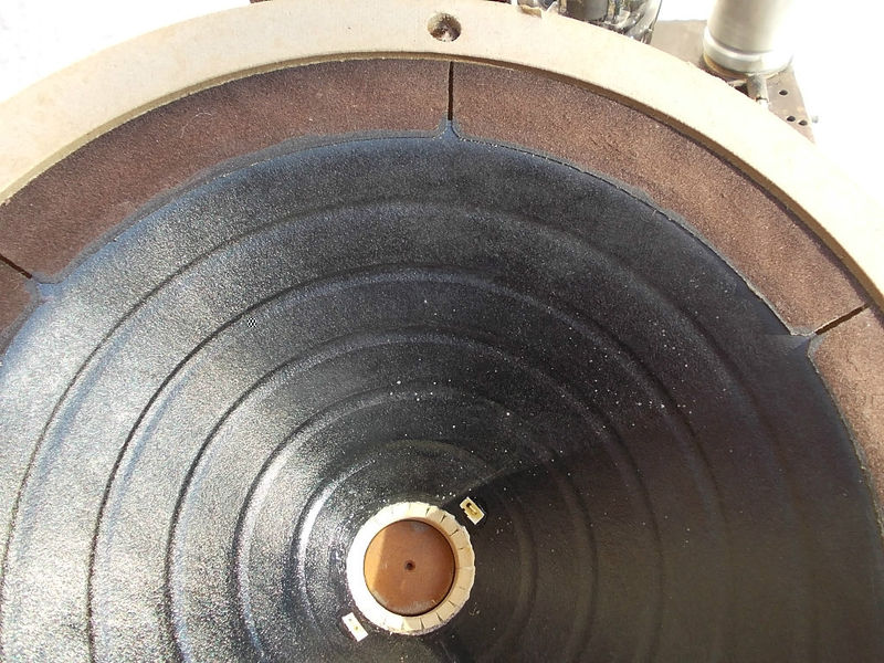

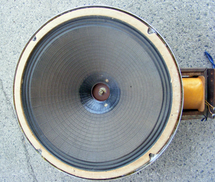

Такой вот правильный подвес предлагала Rola/Jensen 12" в 40-х...

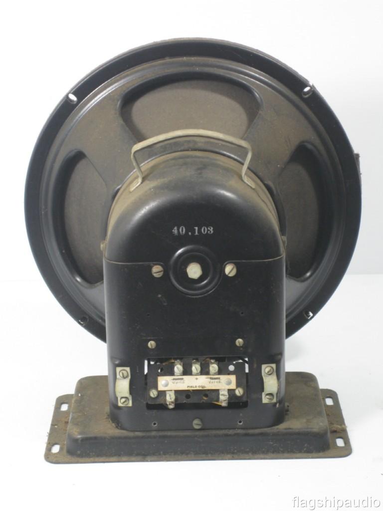

СообщениеДобавлено: 01 сен 2011, 11:01

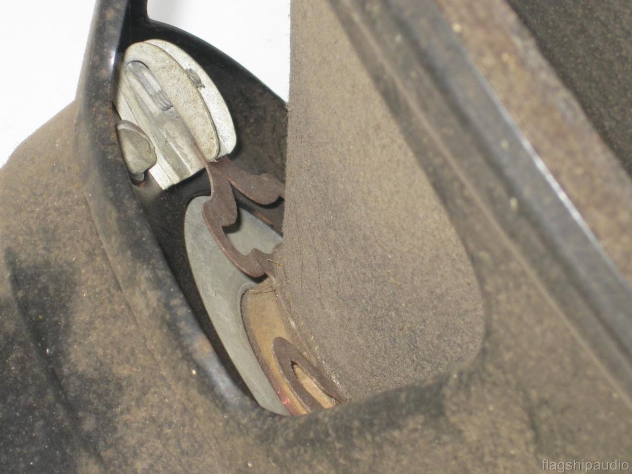

Вот, пожалуй, один из первых вариантов "юбочки". Конечно, Jensen. Field coil 12" woofer as western electric TA4151 woofer or jensen M10 or M20.

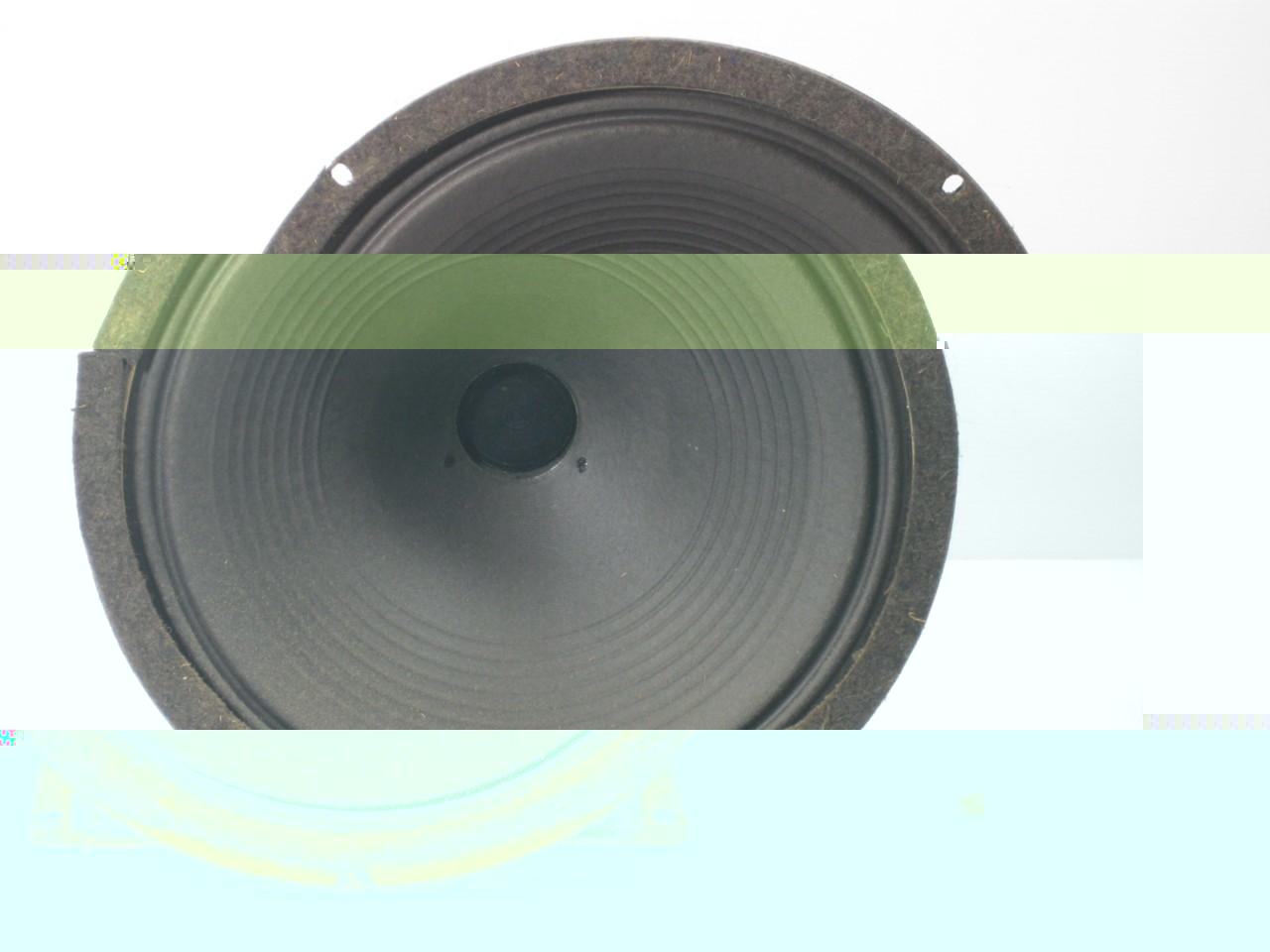

СообщениеДобавлено: 31 окт 2011, 08:13

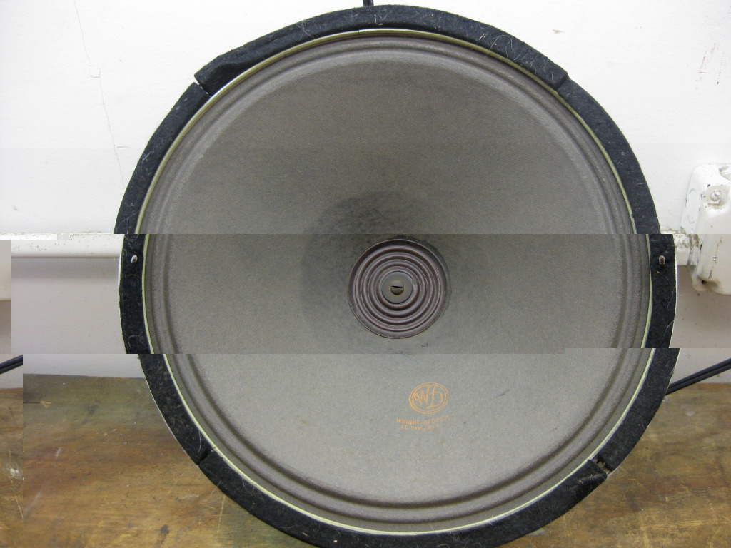

Весьма занятное соотношение подвесов...

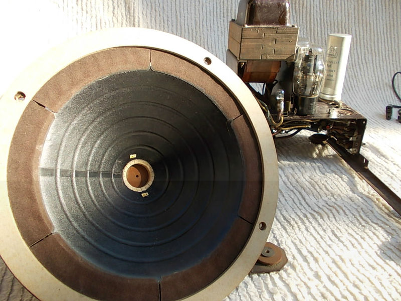

СообщениеДобавлено: 02 ноя 2011, 10:58

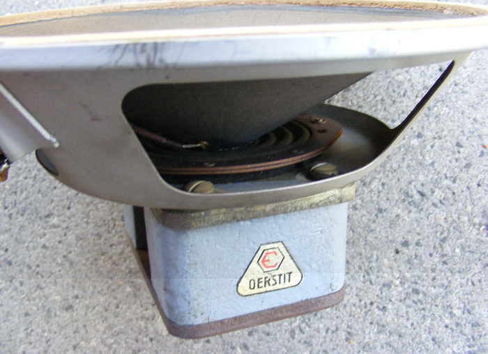

Необычное и глубоко правильное, на мой взгляд, решение для крепежа нижнего подвеса...
СообщениеДобавлено: 02 ноя 2011, 19:42
Евгений,плохо видно.Поясите,что вы имели в виду?
СообщениеДобавлено: 02 ноя 2011, 20:13
Гетинаксовое кольцо, в которое зажата "юбочка" ЦШ, подвешено на двух штырьках. Только двумя винтами соединено с корзиной. Дышит. Живое...
СообщениеДобавлено: 02 ноя 2011, 20:52
Да, действительно оригинально.Хоть и не паук,но...

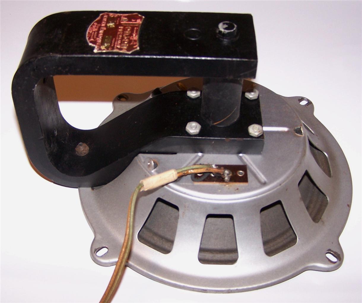

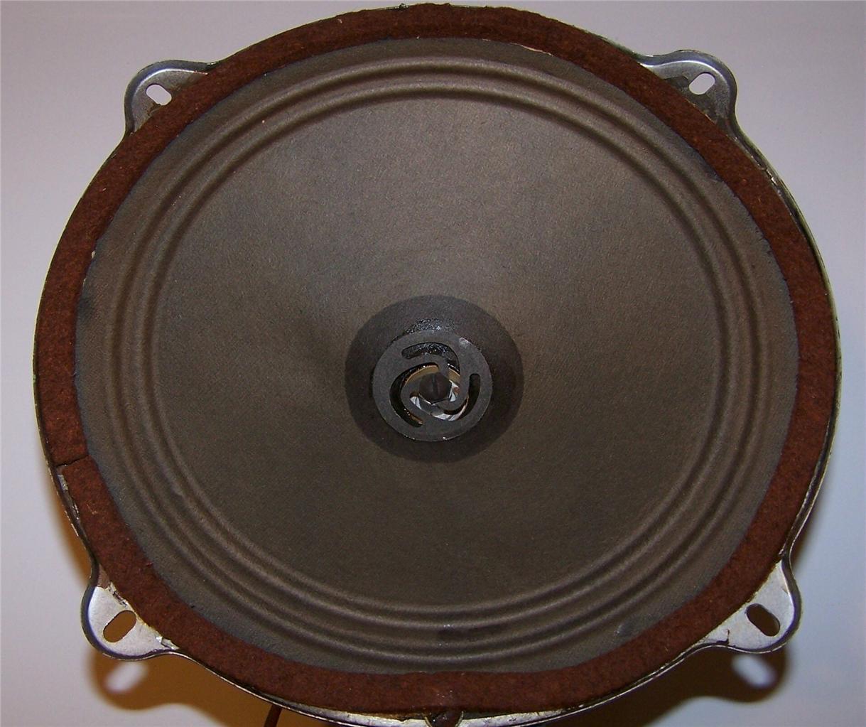

СообщениеДобавлено: 14 ноя 2011, 06:26
Как Вам такой паучок товарищи ;)
а магнит какой,с выносом :D
