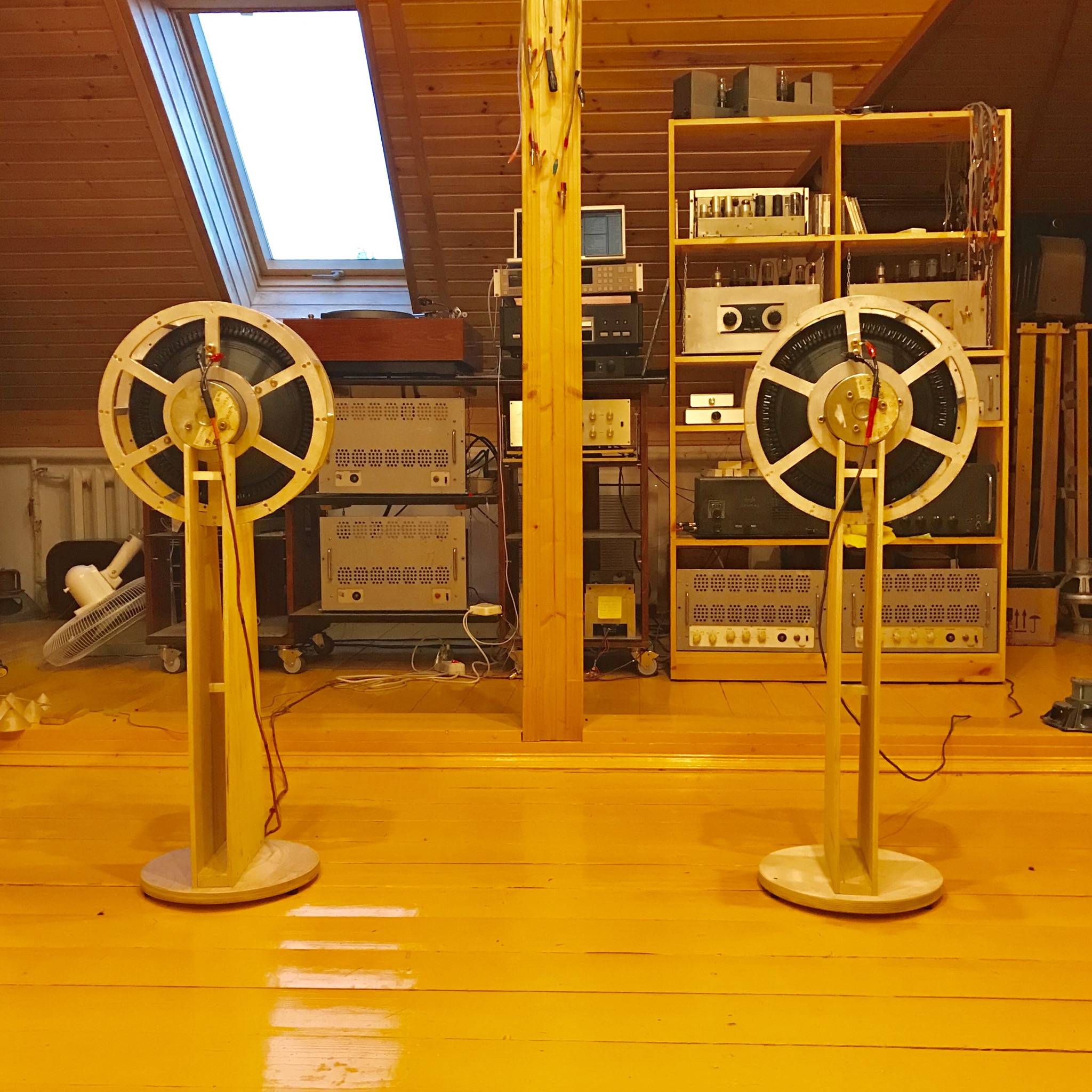

Попросили женский вокал. Записал женский вокал. Попутно убрал рабочие столы, на которых так удобно размещать динамики, но которые, конечно, прилично деформируют звук.
Придумал простые подставки, без крепежа излучателей. Последние просто стоят на первых. И всем хорошо. Результат смены подставок и меня тоже устроил. Пожалуй, так и буду размещать динамики в новой студии.
Слушаем...

С месяц назад я писал, что решал попробовать сделать динамики задом-наперед. То есть максимально открыть верхний диапазон заднего диффузора и нижний диапазон переднего (https://www.youtube.com/watch?v=BPXCwz4o7M4). Собственно, так же устроен стандартный резонатор смычковых, где задняя дека играет выше передней.
У меня получился, считаю, небезынтересный, но, на мой слух, переконтрастированный звук. Было жестковато.
Зато я получил парочку динамиков, отлично подходивших к мелкому эксперименту, который давно уже не шел у меня из головы. Да все руки не...
Вообще-то не нужно иметь семь пядей для того, чтобы понять, что фокусирующая форма диффузора обречена на "крик" поверху. С этим боролись много и часто. Делали диффузоры максимально плоскими, гасили склейку диффузор-катушка самыми хитроумными способами, "тупили" верхним подвесом, закрывали один диффузор вторым, вклеенным в цент и со свободными верхними краями (Кондо много здесь экспериментировал).
Это долгий разговор, и я помянул это, чтобы заметить, что однодиффузорный среднечастотный динамик никто до сих пор так и не приручил до конца с его "ЦЕ" и "ЧЕ" поверху.
Совсем другое дело динамик, играющий на спаренных диффузорах.
Вот я попробовал.
Пока не могу сказать до конца, насколько это мне удалось. Потому что, конечно, правая рука фортепиано определенно потеряла четкость и остроту на своих нотах. Но зато какое сияние пришло в середину! Сколько музыкальности и эмоций! В общем, буду слушать и думать.
Чего и вам, милые вы мои.
https://www.youtube.com/watch?v=x_7ljNN ... e=youtu.be
СообщениеДобавлено: 26 сен 2018, 19:16
Вот! Хорошо же.
Проникновенно.
Теперь ты понимаешь, почему я сделав так однажды, слушал два года, не видя альтернатив среди традиционных решений
