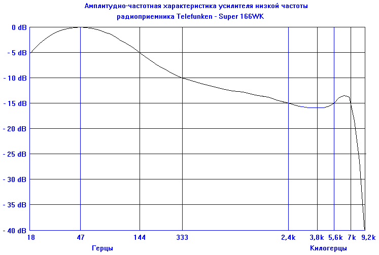

Интересная АЧХ .

Интересная АЧХ .
Может быть, но мы о суммарной хар-ке после динамика в уши. Подъёмами в УНЧ немчура компенсировала завалы дина в акустическом оформлении р-приёмника

АЧХ как у первого кассетника :-)
