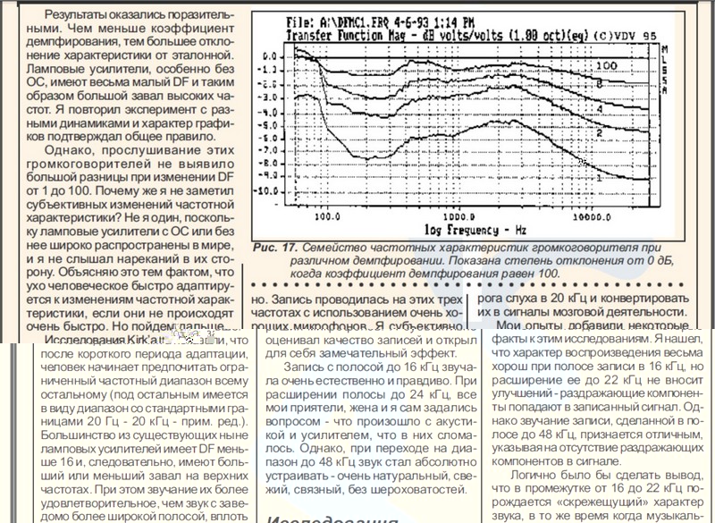

Тяжело отвечать, тем более безграмотному хаму, но вынужден. Итак 2-3 кГц это основная частота фильтра, но он обладает ещё и низкой добротностью, чтобы не исказить голос человека. Иначе даже бы Вы заметили, что ремастеры кривые. Я повторюсь картинкой с текстом, где автором указано о нашем восприятии тембральных искажений.
И ещё - частотная хар-ка при демпфинг факторе 1 является ярким примером "фильтра присутствия", со всеми вытекающими последствиями для любителей высокого выходного сопротивления усилителей мощности.

Виктор, а что за книжка, откуда скан? Хотелось бы приобщиться к высокому :-)

"Вестник АРА" №4

А кто такой этот Menno J. Van der Veen, что мы должны ему безоговорочно верить? Скорее всего физик. Он все время оговаривается(и правильно делает) что это все его частное мнение. А как оно есть на самом деле - это еще надо исследовать. Вот он сторонник высокого демп-фактора у ламповых усилителей. И в этом видит панацею для звука. Правда при этом оговариваясь, что потребуется введение глубоких обратных связей. А я и мои знакомые, которые разбираются в этом деле совсем в этом не уверены. Не нужен большой демп-фактор, это заблуждение. С тех времен появились уже новые исследования, которые это доказывают. И у вас устаревшая информация. С высоким демп-фактором ламповые усилители звучат хуже, чем с более низким и этому есть вполне научное объяснение. Так что не надо втирать очки, думая, что вам это сойдет с рук. Вы отстали от жизни со своей арой. На счет демп-фактора я, как это ни странно покажется, прямо мистика какая-то выходит, пару дней назад разговаривал с очень знающим и опытным специалистом. И он мне все подробно объяснил. Единственно что не могу понять - как это вы заговорили о демп-факторе сразу после того, как я получил от него информацию? Мистика. Тонкие энергии. Не иначе как.
