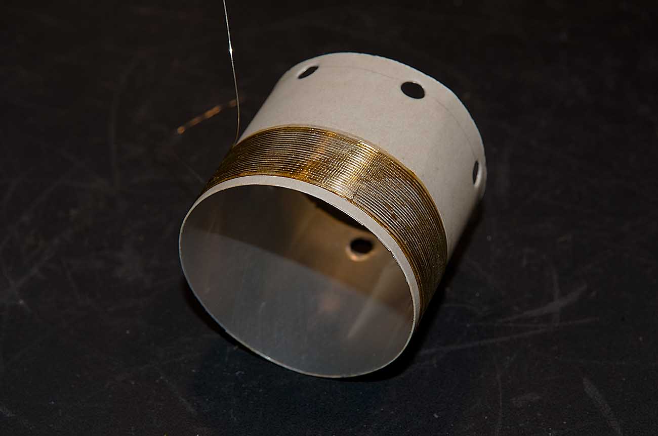

Так играет "сеточка" (wire-mesh - решил помочь я Мише, придумывающему названия) на катушке. В оригинале разборчивость поднялась раза в полтора по всему диапазону (хотя куда уже там?). И почти полностью исчез энергетический центр, который есть в любом динамике. Здесь я его не слышу. Странное ощущение, надо сказать... Я не слышу самого динамика. Не могу понять его свойств - настолько он мимикрирует, сливаясь без остатка с музыкой, как первоклассный актер с образом.
"Я перестал отражаться в зеркалах", - как-то записал Э.Т.А.Гофман в дневнике.
Как-то с этим надо свыкнуться, чтоб что-то разумное сказать... Или уже, действительно, пора на отдых.

А вот, собственно, и серебро... Для тех, кто перестал отражаться в зеркалах...

Нету центра звука у динамика, понимаешь... Центр ровно там, где сейчас исполнитель. А играет, кстати, один динамик без фазовой и объемной поддержки. Просто стоит на полу, сволочь, и дует себе...
