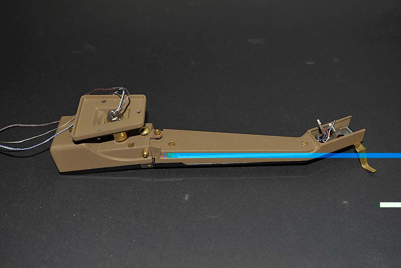

Жизнь, после поездок, потихоньку входит в рабочую колею. Вот и тонарм на радостях засверкал, касатик. Будто только из магазина...
