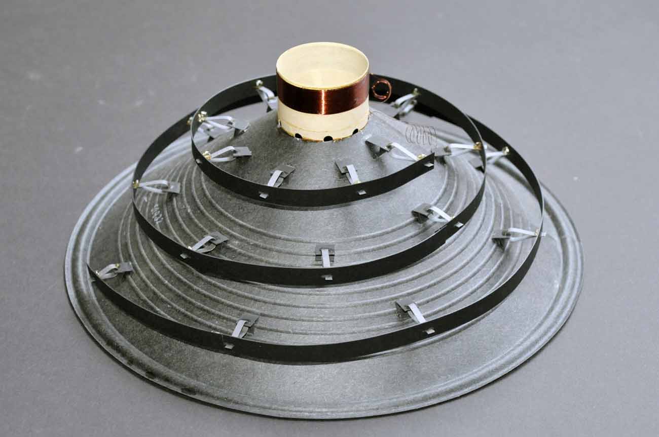

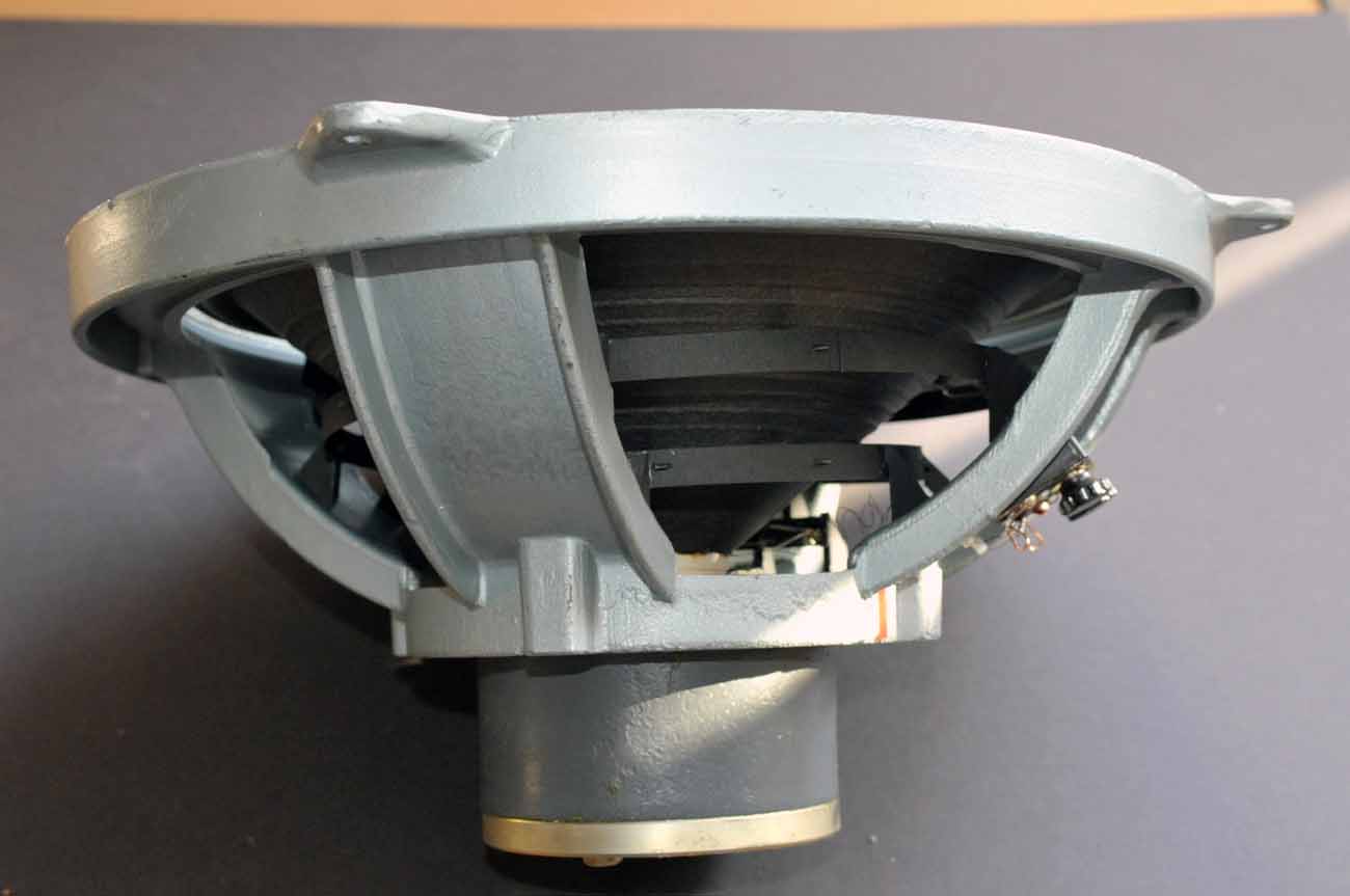

Однако же, пока решаются всякие-разные технологические проблемы, я в свою очередь решился на "тренировочный полет". Склеил упрощенную схему данного проекта. Главное, избавился там от традиционных подвесов. Давно руки чесались. Основной же проект будет куда сложней...
Пока же, отчет - на Главной (http://soundup.ru/index.php?option=com_ ... udspeakers).
Пробное видео полупросохшего динамика - здесь:

Слушаю и рассматриваю результат. Очень интересно, диффузор даже в самых что ни на есть басовых отрезках звуковой картинки практически неподвижен. Ход катушки - миллиметр от силы. Она просто дрожит. И вслед за ней - уши...

Наконец-то в звуке пушпула исчезло то, что меня настораживало, то к чему мне надо было выработать какое-то отношение.Теперь в звучании осталось то, что нравится, а то что было непонятным - исчезло.Теперь звук нравится без каких либо оговорок.
Поздравляю Вас, Евгений, по моему сделан весьма значительный шаг.Я бы его назвал - очищающий.

Евгений,поздравляю.Звучит отлично даже по ютубу.Представляю ,какой звук должен быть в действительности.Успехов в дальнейшей работе над проектом.Только наверное это всетаки динамик на подвесе-только на распределенном подвесе?Многоточечном по поверхности диффузора?
 Заголовок сообщения: Re: Пушпульный беспредел на моем чердачке.
СообщениеДобавлено: 04 мар 2012, 14:43

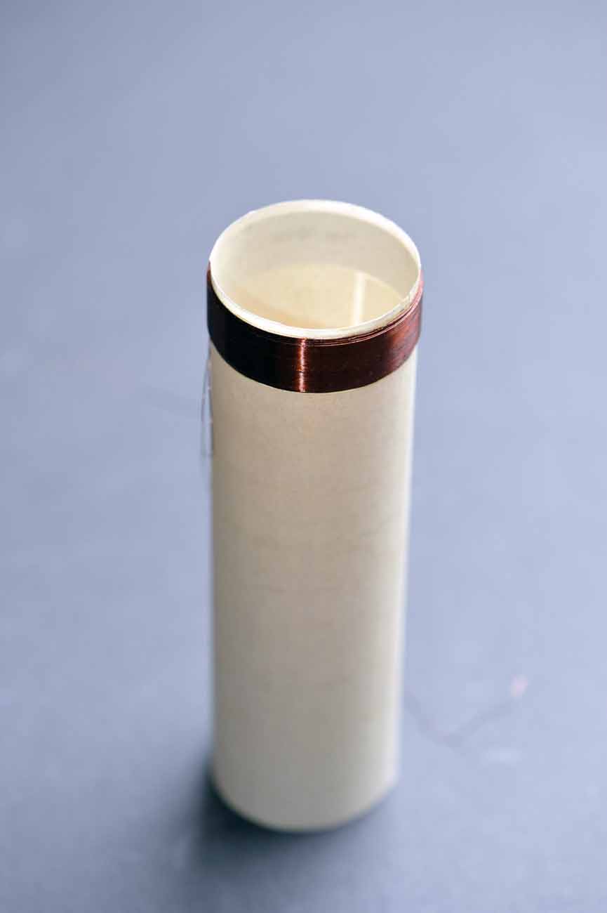

Да, конечно, yuri, подвес там имеется и можно назвать его распределенным или ещё каким... Я говорил о том, что пытался уйти от традиционных подвесов. Ушел.

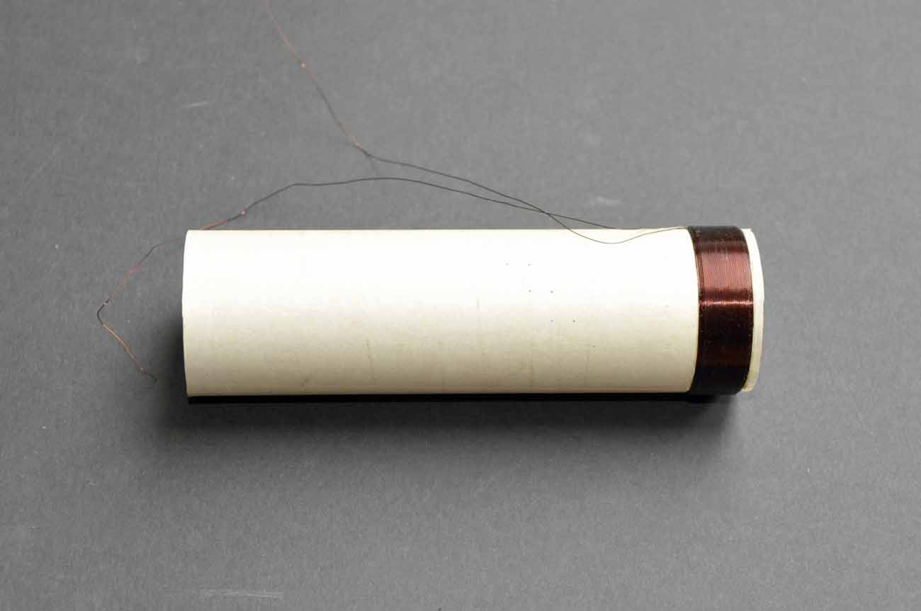

Намотал потихоньку катушку. У выбранной мною МС, кто знает, - весьма широкий магнитный зазор, поэтому намотал катушку в четыре слоя. Получилось 14,2 Ома.
