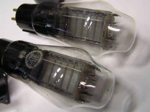

Наконец-то купил триоды! Пару Ed. Разом удвоив стоимость проекта. Надеюсь, однако, что теперь мой Klangfilm KL-41071 вконец оживет, оправдав название ветки. При включении в тестовом режиме он меня, по крайней мере, обнадежил. Жду прибытия лампочек, чтоб насладиться...
Евгений-эти триоды куда?
......блок питания динов,или в усилители?

Leonid D, это выходные лампы в Klangfilm KL-41071. Картинки этого усилителя я выкладывал на предыдущей странице. При транспортировке одна из них - ёк! Вот я и метался три месяца - искал...

Евгений,лампов мало купили.Я с трудом достал очень редкие 6П20С 4шт. 2 на проект 2 в запас.Но и то что-то рука не поднимается начать проект,так как очень маленький запас.Хотя бы 4 шт в запас-тогда есть смысл начинать.ИМХО.Но это только для 6П20С-очень ненадежный накал.То ли 2 то ли 3 ампера ток накала..
