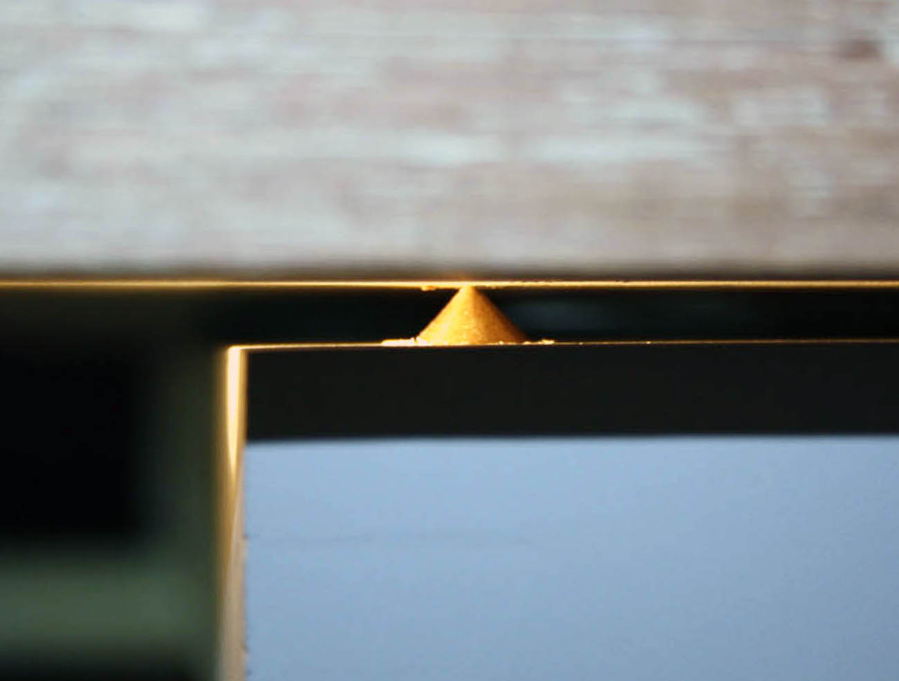

Там зазор три миллиметра, yuri, так что мешать ничего и ничему не будет. Да и к тому же "плавать" там тоже особенно нечему. Так только - легкая дрожь. Нормально все. К тому же, в этом смысле, конструкция - уже не эксперимент. Подвес опробован давно, результаты меня вполне...

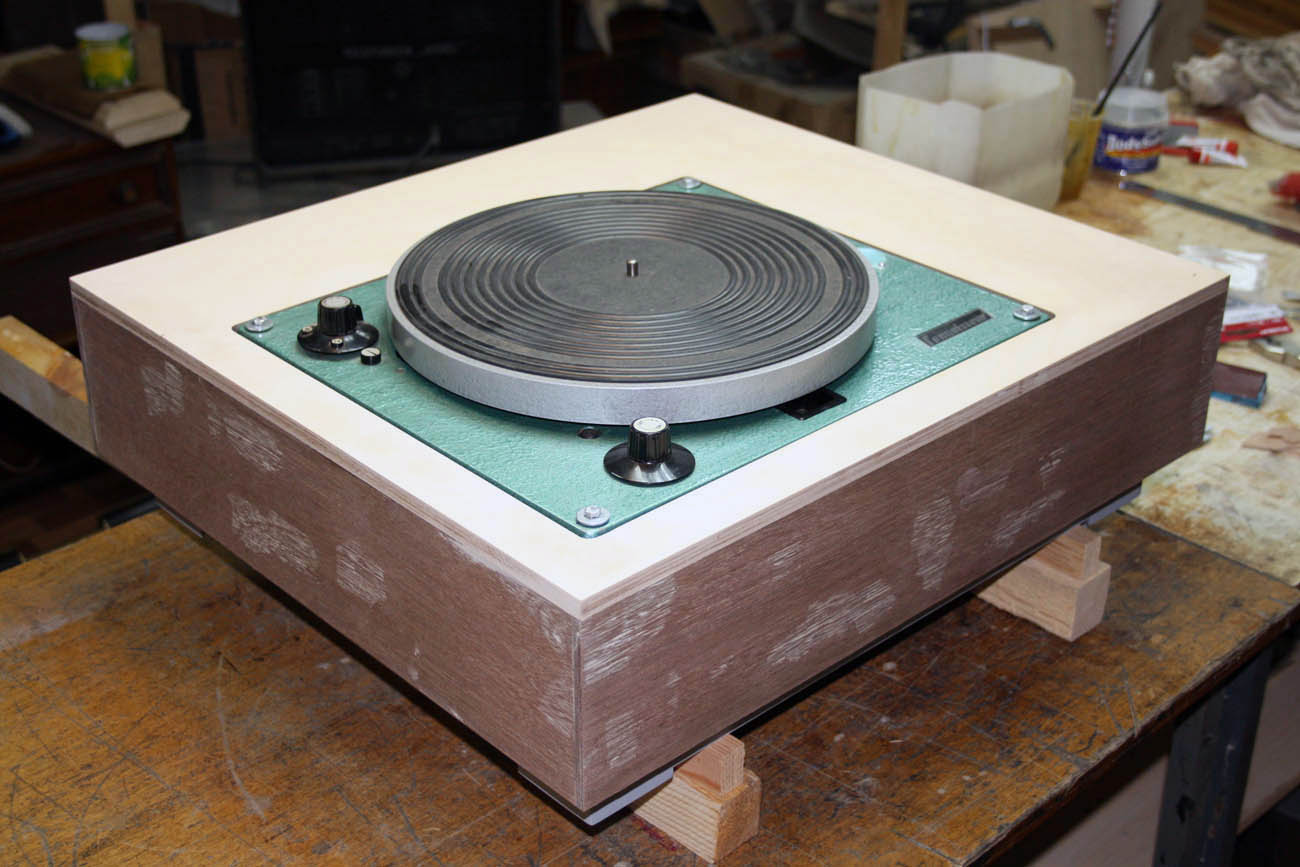

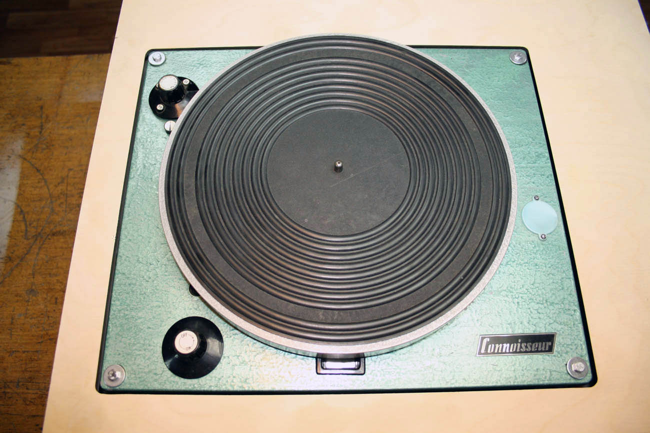

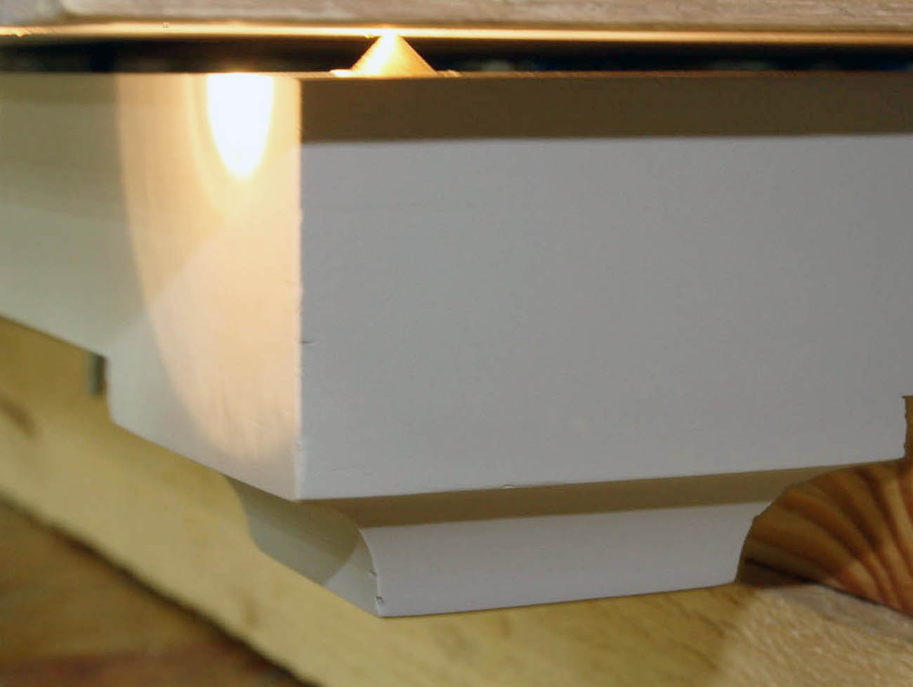

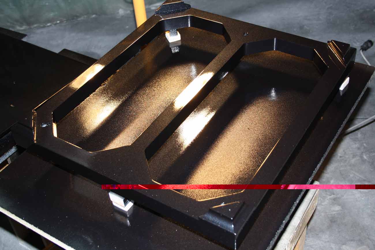

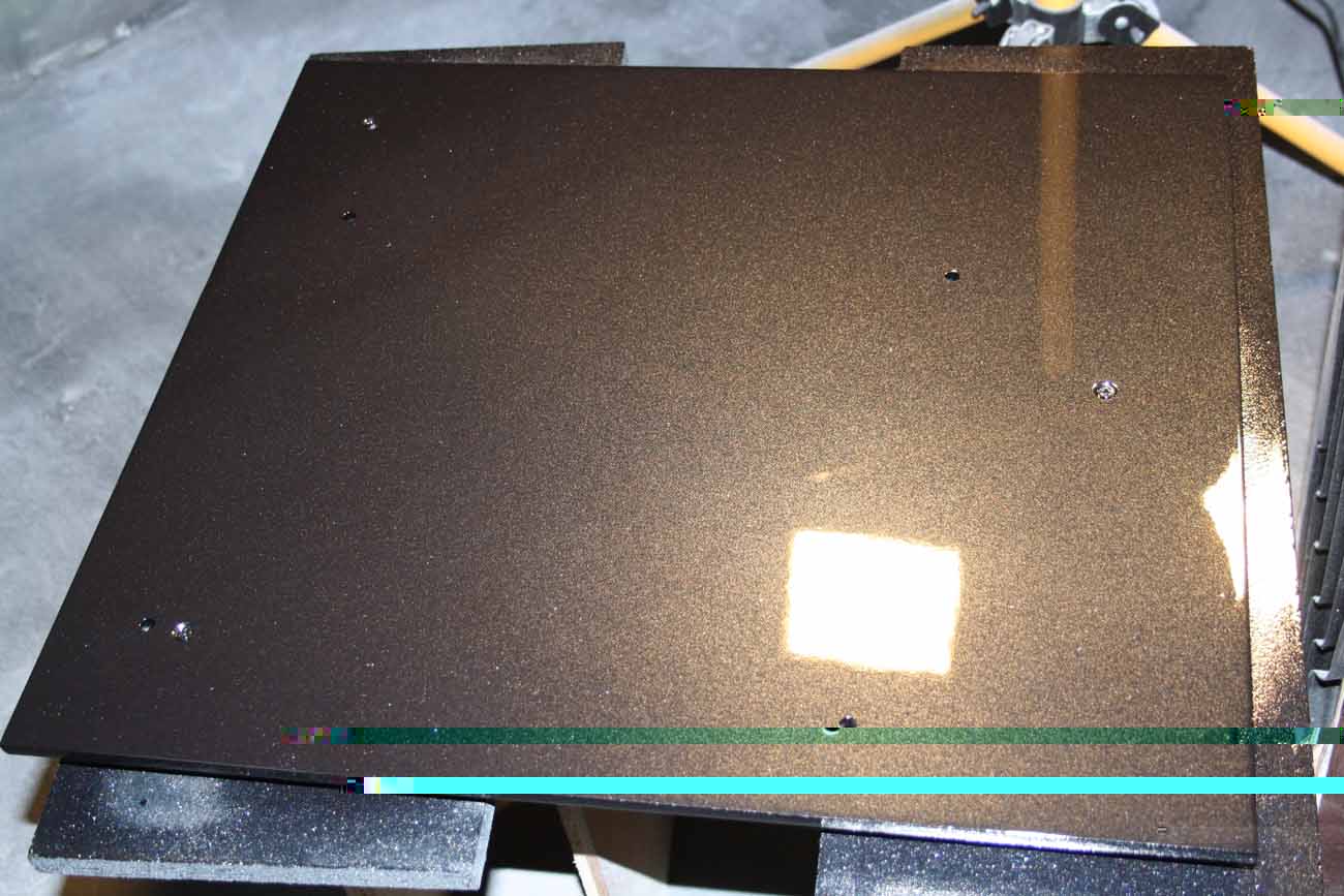

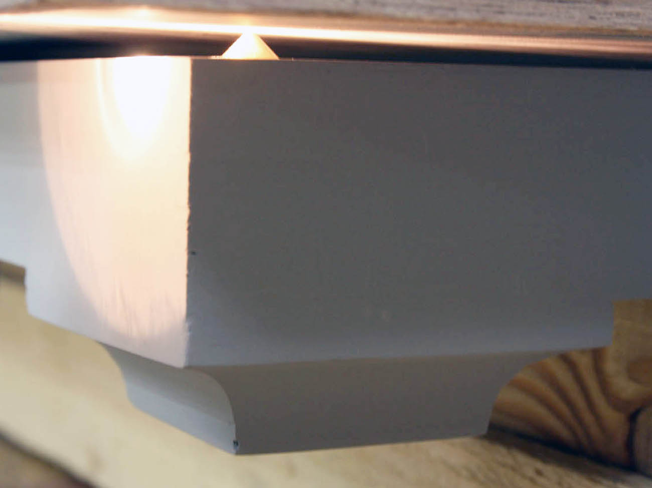

Поспела ещё порция фоток царской ложи...
Зафиксировали её...
СообщениеДобавлено: 23 сен 2011, 14:16
...поставили, по-правильному, на цыпочки...
СообщениеДобавлено: 23 сен 2011, 14:17
...и - крышкой таза.

Евгений,так стальной лист будет развязан от деревянного основания конусами?Но винты крепления опять "свяжут " их.Вес,как я понимаю,будет достаточно большим.Не слишком ли хлипкое деревянное основание?А что Вы думаете про ламинат для боковых стенок корпуса?Он есть и звонкий и с наклейкой пробки.Да и структура у него бывает разная.У меня в корпусах усилителей он вроде бы показал себя неплохо.
СообщениеДобавлено: 28 сен 2011, 08:06
Читал статью(где-уже не помню)о том,что японцы сделали корпус вертушки со стенками чуть ли не в миллиметр толщины и получили при этом удивительно открытое,динамичное,раскованное звучание именно благодаря такому легчайшему корпусу.Кто что думает по этому поводу?Так же встречаются мнения,что корпус обязательно должен быть открытым(или сбоку или снизу,не важно,но именно где-то открытым).

Yuri, про ламинат - ничего не думаю. Просто не работал с ним. Зачем, когда есть натуральные материалы? Представьте себе скрипку из ламината (конструкция Ваших "японцев" из той же оперы-подхода)...
Про развязку... Если Вы внимательно посмотрите, то увидите, что сам корпус одевается на основание и является несущим только для тонарма и всё. Хотя крепление тонарма тоже будет "не так просто". Придет время (выточат когда) - покажу. Остальное висит в воздухе на цепочках. Про этот подвес и его достоинства я писал довольно много на Главной. Так что конуски - это как бы уже мелкая уборка...

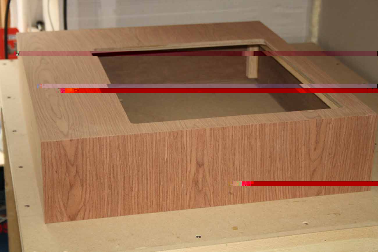

Евгений,по фото не совем понятно,корпус опирается на стальной лист или на деревянное основание?Крепится он к чему либо и как,если крепится?Фанера не совсем(как и ламинат)натуральный материал,скорее с использованием таковых.Ламинат-это пресованная бумага.Причем наружние слои(очень тонкие)-жесткие и прочные,я основная масса в середине достаточно мягкая.Интересное сочетание.А скрипка из ламината могла бы получится,кто знает,никто не пробовал.А про подвес я понял,буду пробовать.А фото и видео у Вас(давно хотел сказать)-поосто супер.Все время вспоминаю про машину,которую засыпало.Ну а кошки-это просто шедевр,где вы находите такие фото?

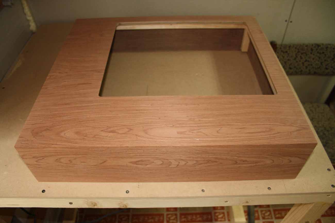

СообщениеДобавлено: 08 окт 2011, 15:35
Yuri, корпус опирается на стальной лист; стальной лист, в свою очередь будет опираться на специальные опоры с подшипниковыми шариками, а те, в свою очередь... В общем, - там сказка о репке. Когда соберется все - отсниму. Это проще, чем описывать...
Кстати, у корпуса уже появилась, натурально, вишневая "одежка". Правда, не крашенная пока, бледненькая, но это дело наживное...

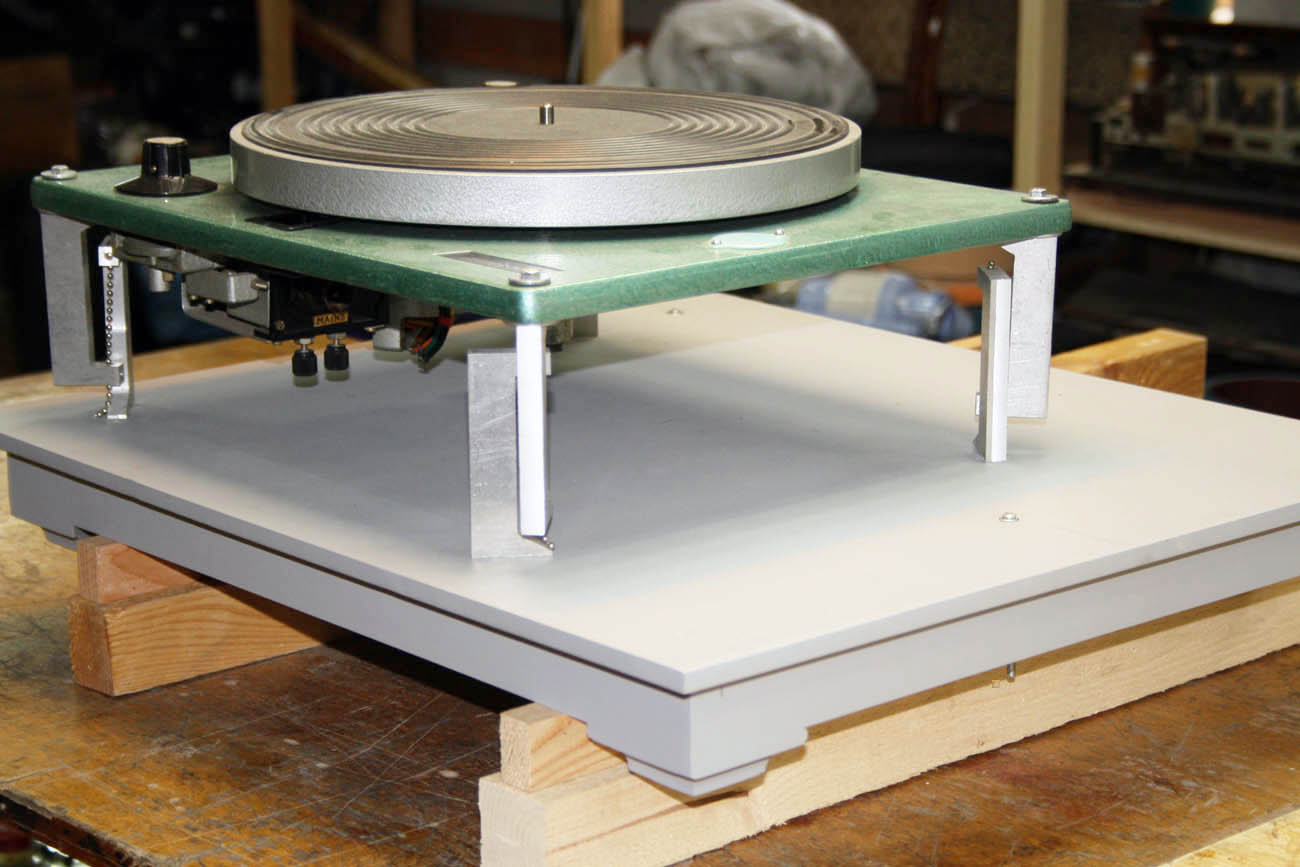

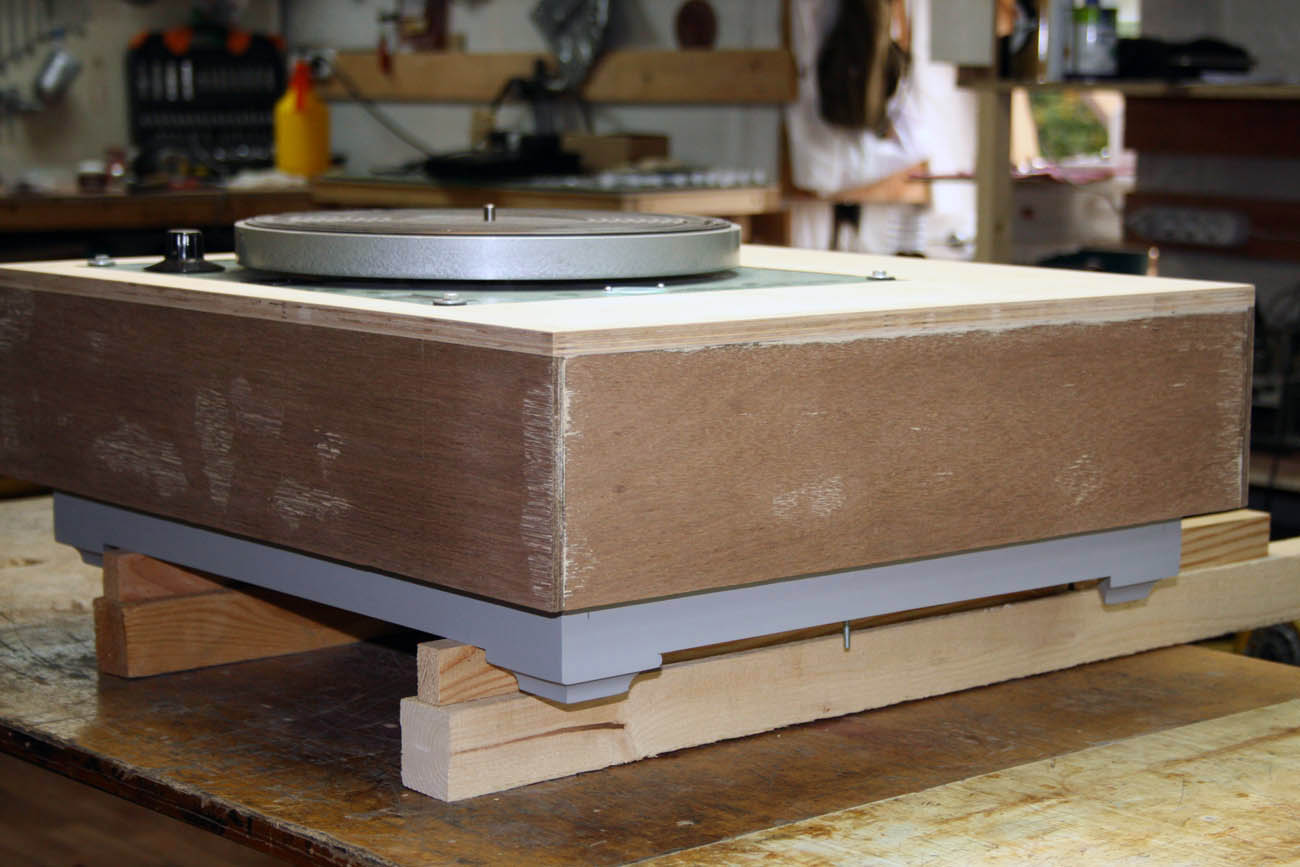

СообщениеДобавлено: 16 окт 2011, 19:57
Основание вертушки уже почти-почти...
