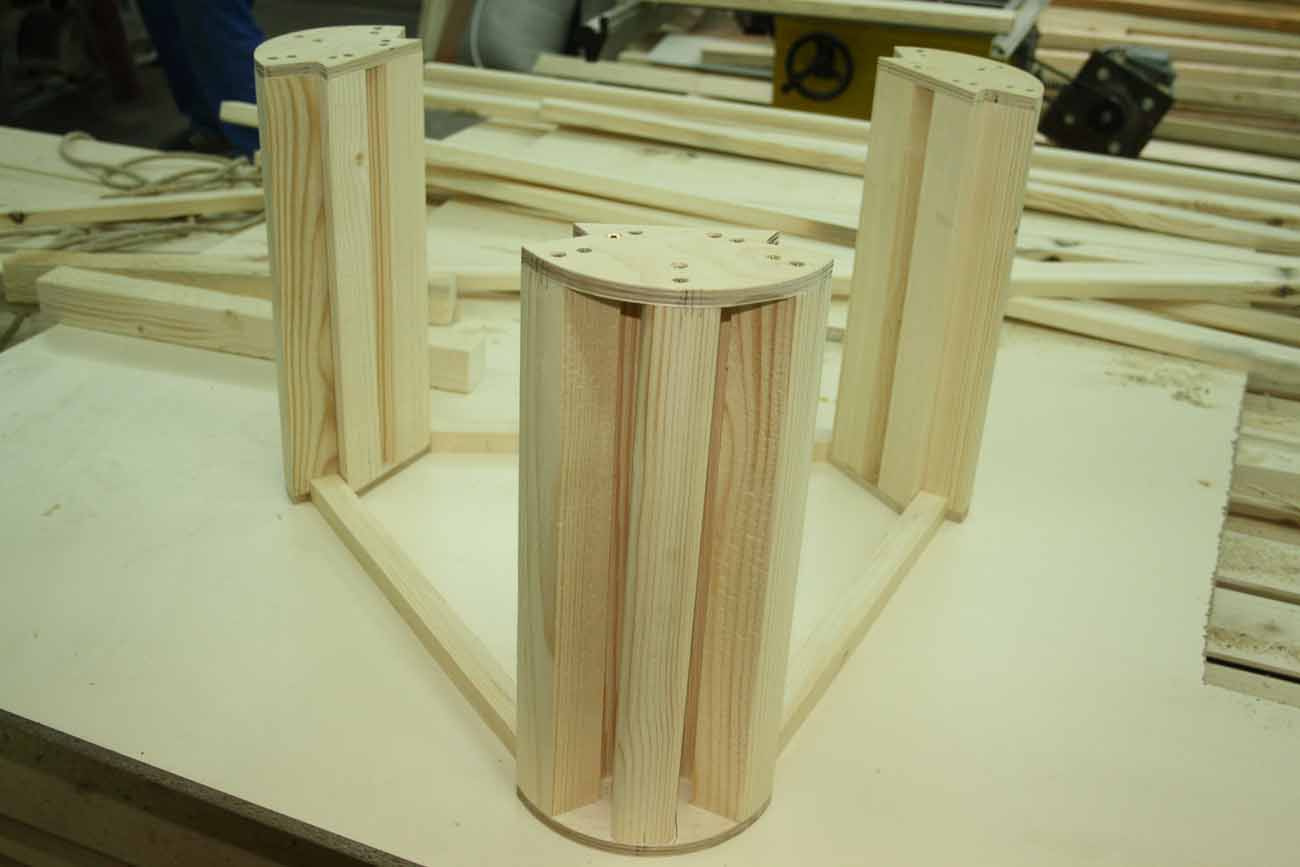

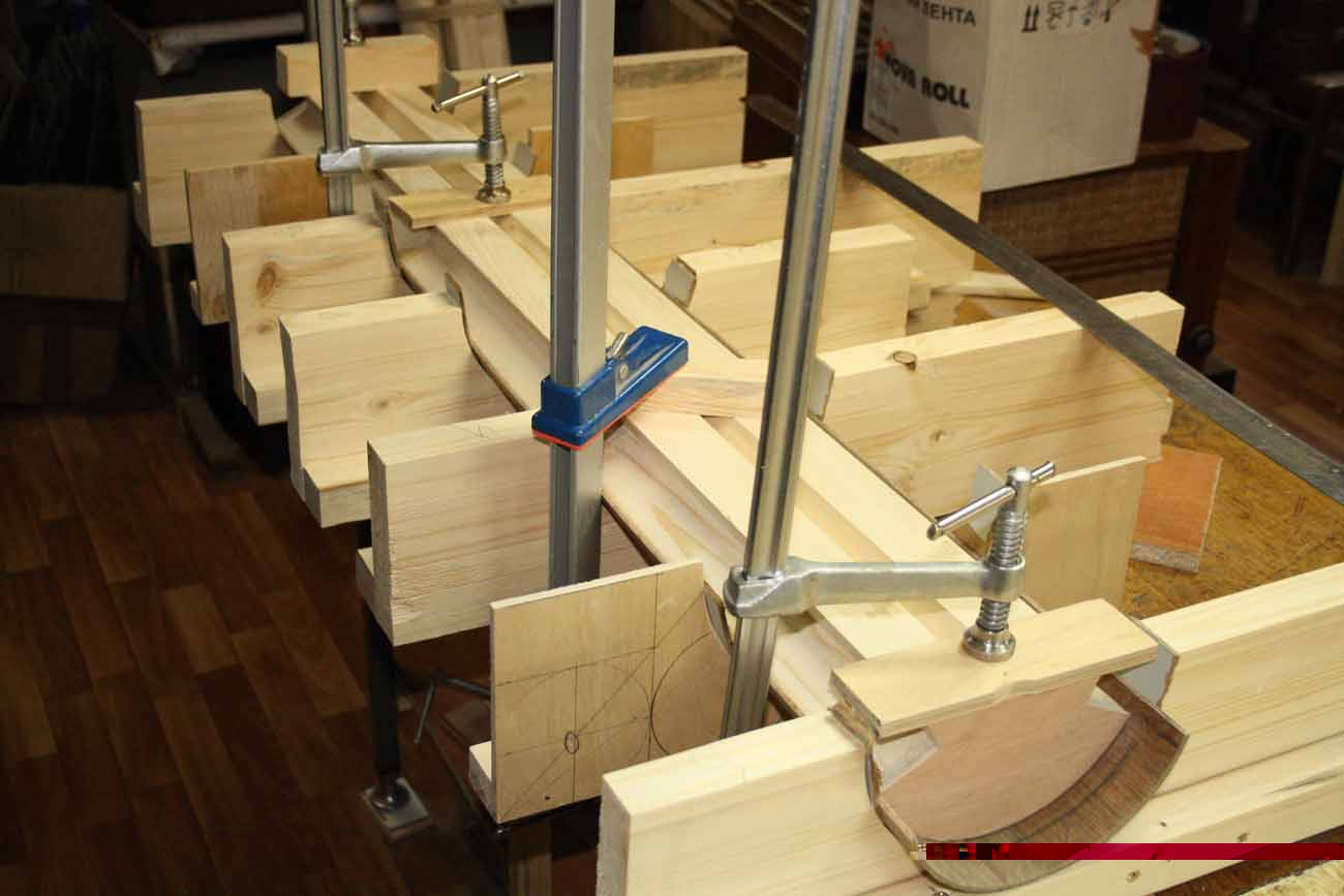

Ребята из мастерской "Sounupshop" прислали первые картинки кабинета.
И сопроводиловку:"Вот фото того, что получается!…

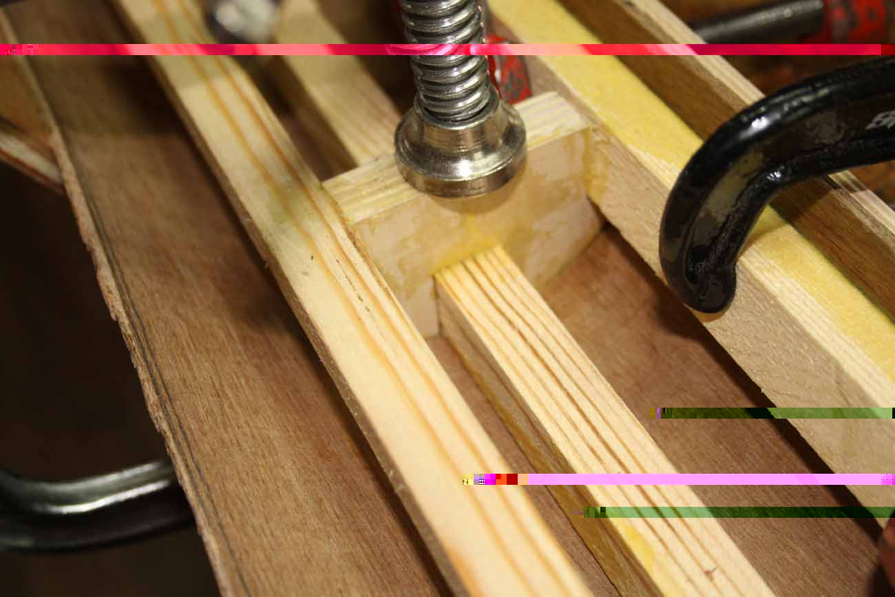

Конструкция будет состоять из блочных элементов, это позволит сделать ее прочной и ровной, а самое главное она на протяжении многих лет, не изменит своей формы, что не скажешь о цельном куске дерева…(фото 7)
Все размеры были перенесены в программу ”корел дро”, с помощью которой был создан шаблон, распечатан в масштабе 1:1 (фото 3, фото 4), после чего началось изготовление макета…
Макет будет состоять из двух частей: “папа”,”мама”

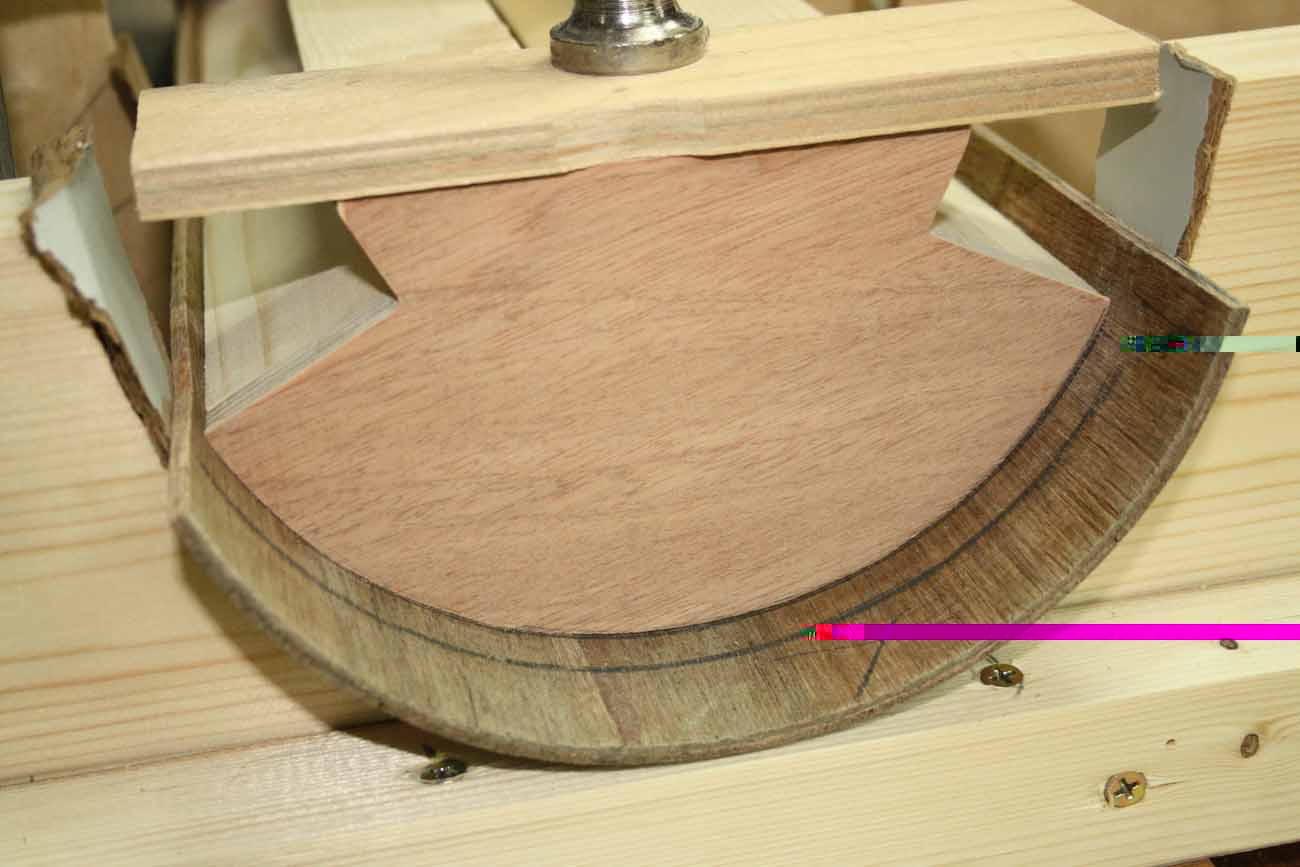

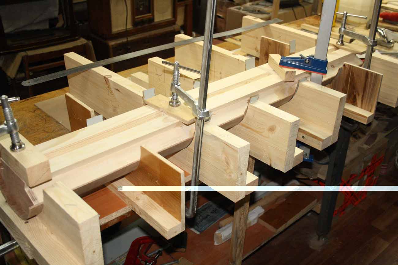

“Папа” – это основной скелет конструкции, на который впоследствии будет натянута фанера и наклеен шпон (фото 5, фото 6)
“Мама” – это радиусный макет который сделан с учетом толщины фанеры которая будет огибать “папу” и в последствии макет “папы” будет впрессовываться с помощью струбцин в “маму”(начнем делать в понедельник), надеюсь не запутал."
На последних фото показано как примерно будет выглядеть конструкция, поперечные рейки с оригинальными размерами эмитируют грили (фото 8, фото 9, фото 10)".

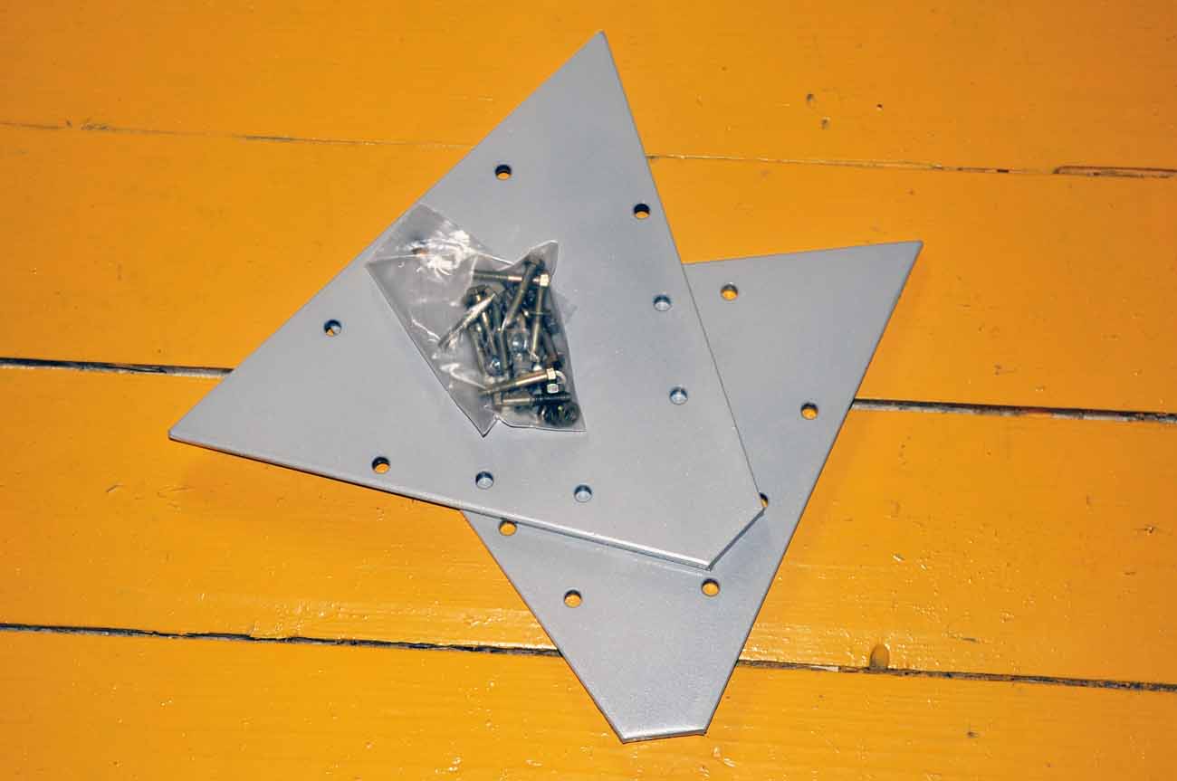

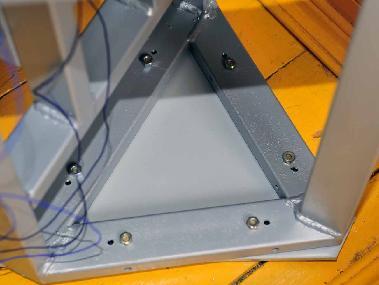

Добавил в конструкцию стальные (из десятки), довольно тяжелые "башмаки" . Заметил еще занимаясь "подголовником" для картриджа, что при полной открытости крепежа теряется основательность в звуке. Вообще-то хотел (и, думаю, сделаю в конце концов) все это оформить малость иначе... Но получилось так, пока.
Основательности, действительно, добавилось. Притом произошло это не в ущерб подробности. Не за счет воздуха в звучании. Так что, продолжаем настройку...

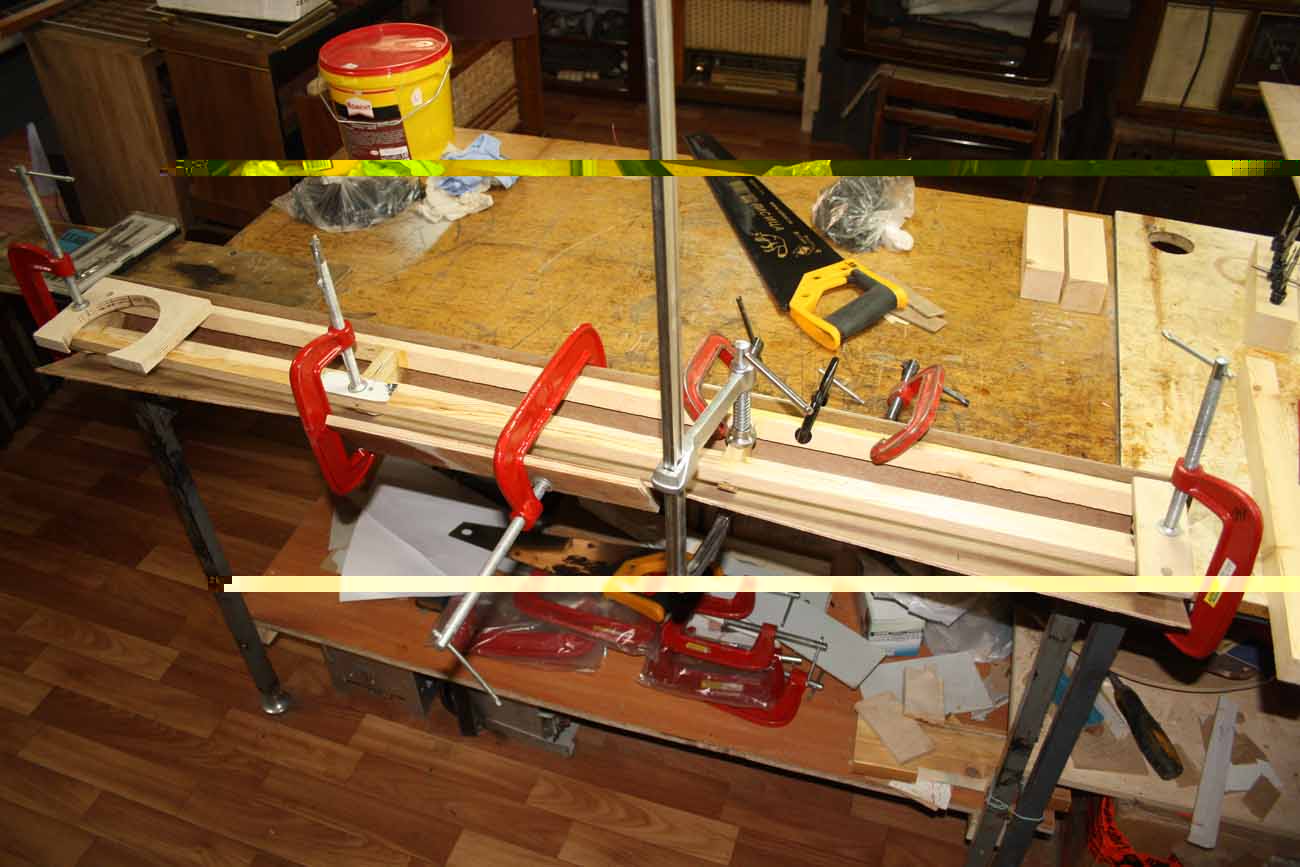

Продолжаем гнуть фанеру. Нелегкая это работа... Как корабль на стапелях. Надеюсь, заиграет...

Дерево все делается в мастерской SoundUp Shop. Там собралась прекрасная команда, а теперь уже и опытная. Главная их деятельность - реставрация. Там есть клиенты и немало постоянных. Клиенты эти выбирают из наличия тот или иной радиоприемник, формулируют пожелания, типа, больше блеска-меньше блеска и получают конфетку. Попутно, помимо отрабатывания куска хлеба, мы с ребятами пытаемся собрать коллекцию. Пока медленно, но что-то и здесь получается. Теперь я пригрузил их гибкой. Думаю, корпуса будут загляденье. Притом, совершенно оригинальные по конструкции. Заложили сразу два варианта: очень сложный и очень простой. Рассказывать долго. Сделаются - сфоткаю. Надеюсь...
А результат, В.Л., конечно, и всегда зависит от вложенного. Думаю, только наша, персональная, живая кровь (энергия, вера, пахота) способна оживить хоть что-то. Другого я ничего не нашел...
