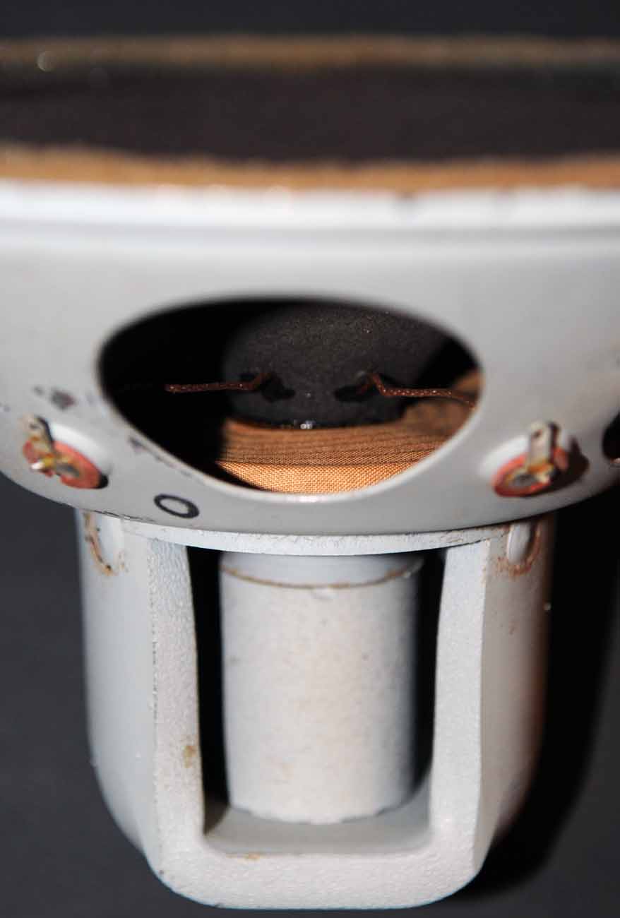

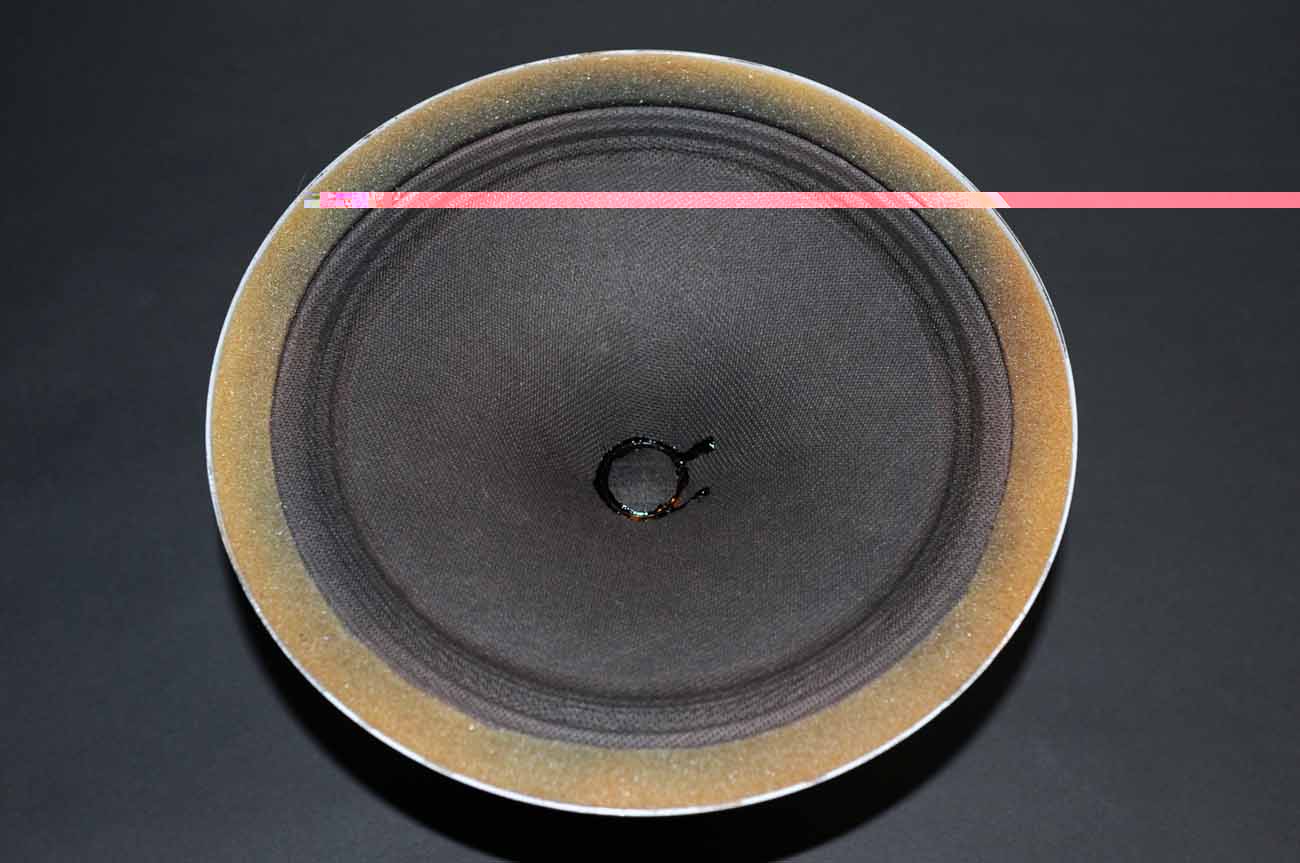

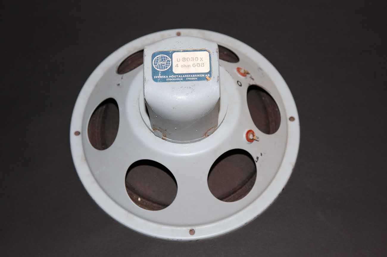

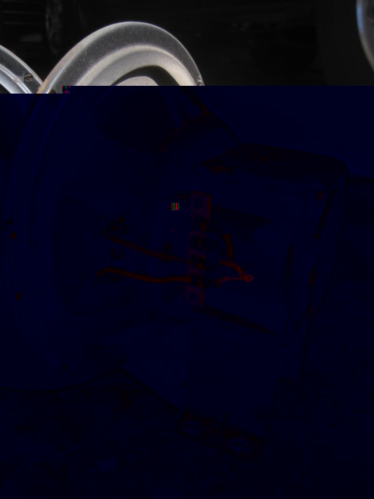

Отхватил, по случаю, целую коробку стареньких "шведов", восьмидюймовых, позарившись на внешний вид диффузора. Богатый жизненный опыт не подвел. Но самым интересным в этих мониторах оказался нижний подвес. Вроде бы, стандартная "юбочка", но отштампованная из не проклеенной ткани. Звук - стоннннн... Шведы-ё...

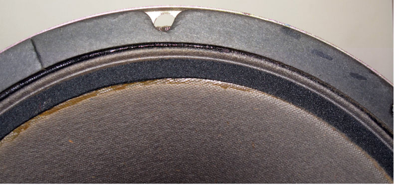

Очень занятная проклейка верхнего подвеса RCA Type 502S1.

Звучание ,на самом деле , потрясающее. Мне достались из тех первых коробок,которые ещё привозил М. Ураков - на феррите и кобальте ,но тропического исполнения . Динамики работают эффективно в поле не далее 2-2,5м . Если садиться дальше , падает субъективное разрешение. Любят однотакты. Скоро покажу творение для Геннадия Дмитриевича - ОЯ ( 1300 х700х250 мм ) ,где стоит по четыре Синуса , соединённые последовательно ( 16 ом) . Несколько лет они были основными АС в системе Геннадия .

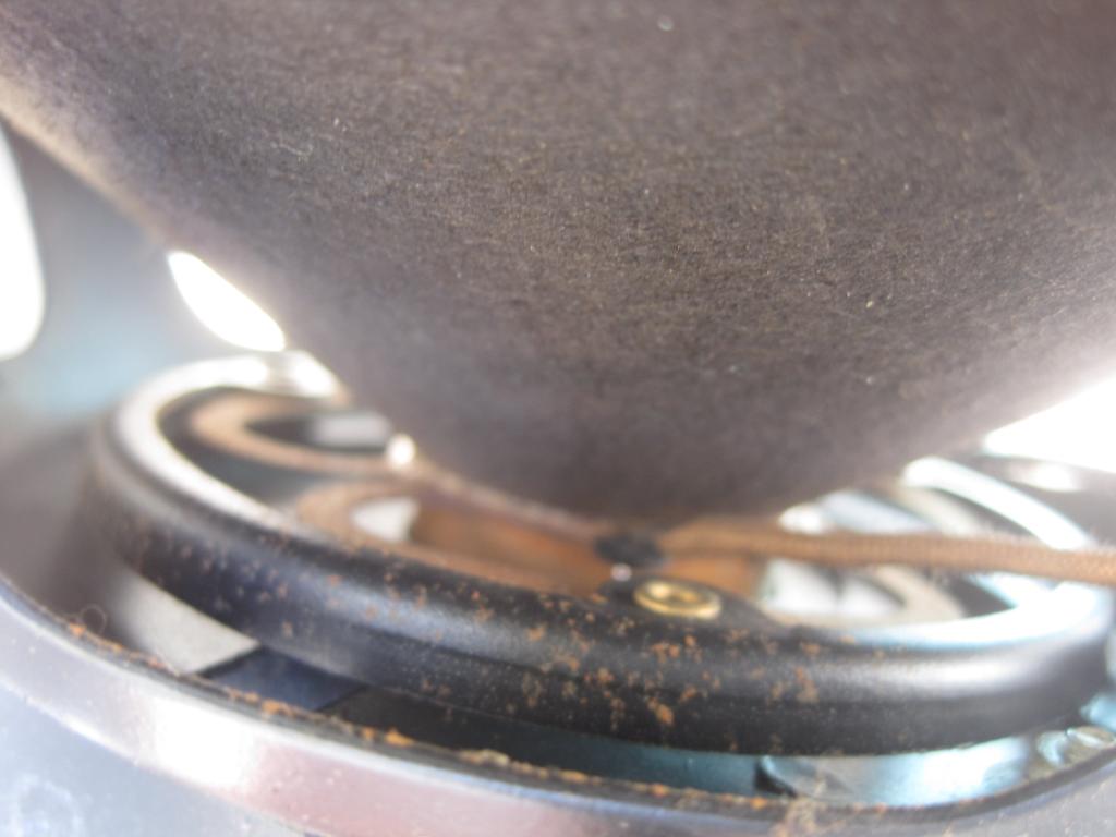

А вот как это занятно было организовано в WESTERN ELECTRIC KS 7667 FIELD COIL SPEAKER 8" 1935.
Особенно примечательно крепление нижнего подвеса...

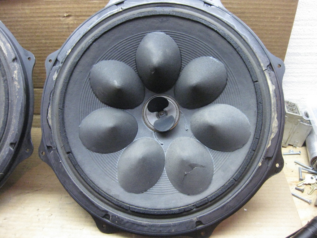

Вдогонку о вспененных подвесах...
