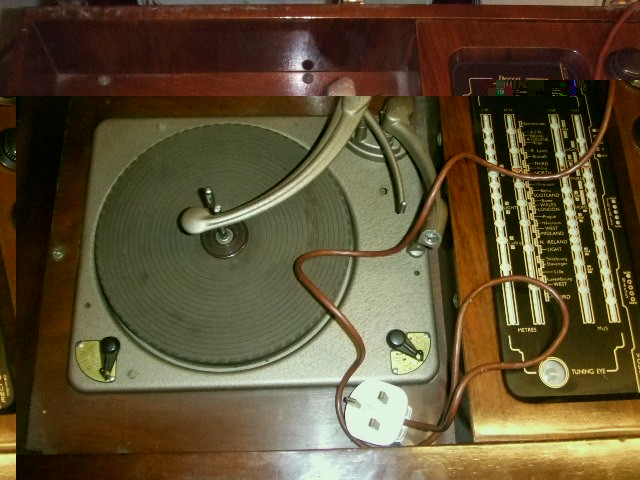

Кстати, это вопрос, да... Я ни разу не видел собственно головок, тонармов, вертушек Decca в изделиях этой фирмы. Хотя специально интересовался этим. Смотрите, чем комплектовали они свои люксовые "комбайны" тех времен... С умом, надо сказать, комплектовали...
