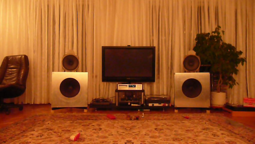

При разкрое листа без остатка можна получить 10см в низу и 6 см сверху, радиус закругления около 8 см, в итоге получится 82 внизу и 68 вверху.Сейчас обсуждаем варианты технического характера, как точно будем гнуть фанеру по шаблону или просто стягивая два края усилив их уголком.Сразу возникает следующий вопрос: если все ОК, каким должен быть финиш видимой части( по мне так шпон черного дерева+ шелак), но хочется услышать преймущество и недостаток других решений.Еще Мне приходит в голову :1. Естественная кожа акустически прозрачная ткань 2. фронт+скругления из кожи.3 Мягкая ткань типа бархат или мебелная букле(без отверстий для головок).

Работа по проекту продолжается.Головки смонтировал на стойки, включил в паралель без фильтров и кондеров.Звук обнадеживающий:),бас естествено в зачаточном состоянии.После установки экрана 60х60см на НЧ бас появился и то очень вкусненький , чтото что мне очень близко по подаче.Очень понравилось на минимальной громкости.Думаю что если добавить площади с басом проблем не будет.Все еще думаю как это сделать максимально эфективно и так чтобы не попросили б,стро убрать "ЭТО" из хола :D .Интересная идея озвучена в теме Щит - всему голова.А если сделать двери(уши 30+30 см+60см экран=120см) с левой и правой стороны плоского экрана, и держать их закрытыми(перпендикулярно задней стороны экрана) пока неслушаем музыку, включаем музыку разворачиваем двери.Вот только реализация узла крепления озадачивает, нужно придумать как двери фиксировать(и чтоб все это не дребезжало), как обустроить неизбежно появляющуюся щель.

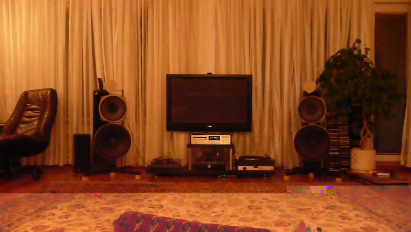

После нескольких дней экспериментов с экраном установил что звук моего ширика значительно привлекательнее без всякого оформления, пищалка в лоб над ним тоже гуд.С Теслой пришлось повозится дольше .Пока остановился на этом варианте №5.Никаких фильтров пока не использовал.
