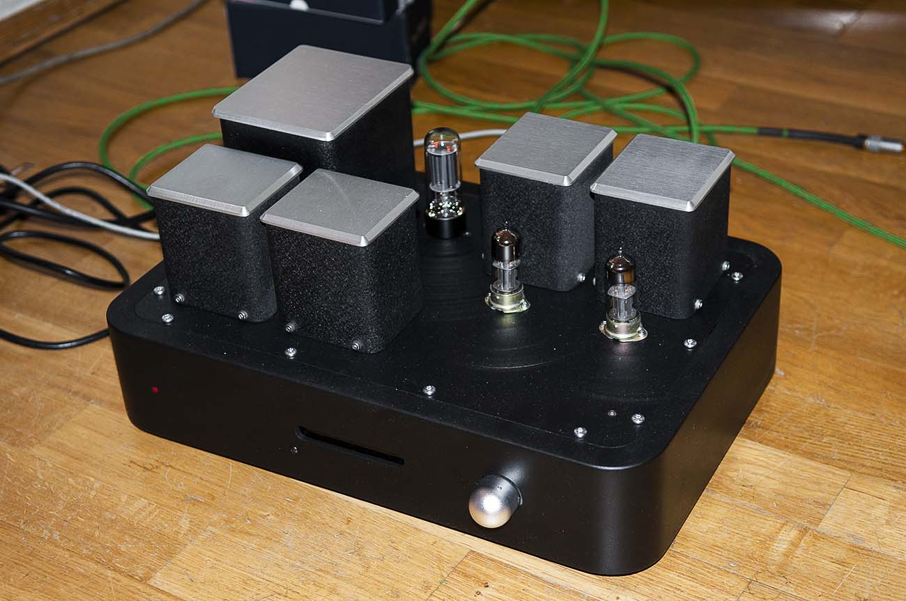

У этой линейки преда не было, Леонид. Был ЦАП. Хороший. Схема усилка на фотке. Это Сакумовское решение. Схемотехнику, я так понял, Кирилл не менял. Пересчитал элементы и трансы. Говорит, пробовал Тамуру, как учил мэтр, - не понравилось. Чудит раблезианец....
ничего я не чудю ))) потери по энергетике у тамуры слишком явные ( я так думаю ) из-за меньшего сечения железа . у меня межкаскадник габаритной мощности порядка 600 ватт ! железо - М4 , в тамуровском если ватт 200 будет .. соотвественно нижний регистр у тамуры был скуден совсем
Евгений-какой цап был при прослушивании?
...почему был?Его (((гравицаппп,что продали уже? :)
 Заголовок сообщения: Re: ostap_custom. Раблезианство под дождем.
СообщениеДобавлено: 27 апр 2013, 07:39
Сообщения: 91
цап мой был и есть ))) параллельный цап 24\192 входа переключаемые ( с цифровым микшером ) SPDIF , OPTIC , AES\EBU , I2S (частота дискретизации переключается вручную ) , USB , на выходе ламповый буфер с трансформатором ( спокойно играет на любую акустику больше 8ом ) . цап из однотакной системы на 300В
