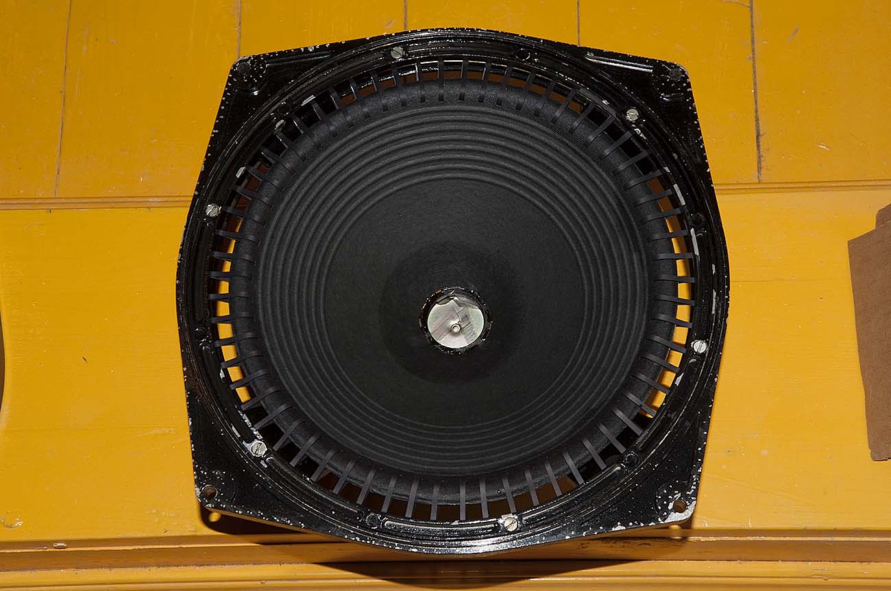

Евгений,у диффузора кромку специально загнули?или так было?

Что-то было, что-то от меня досталось...

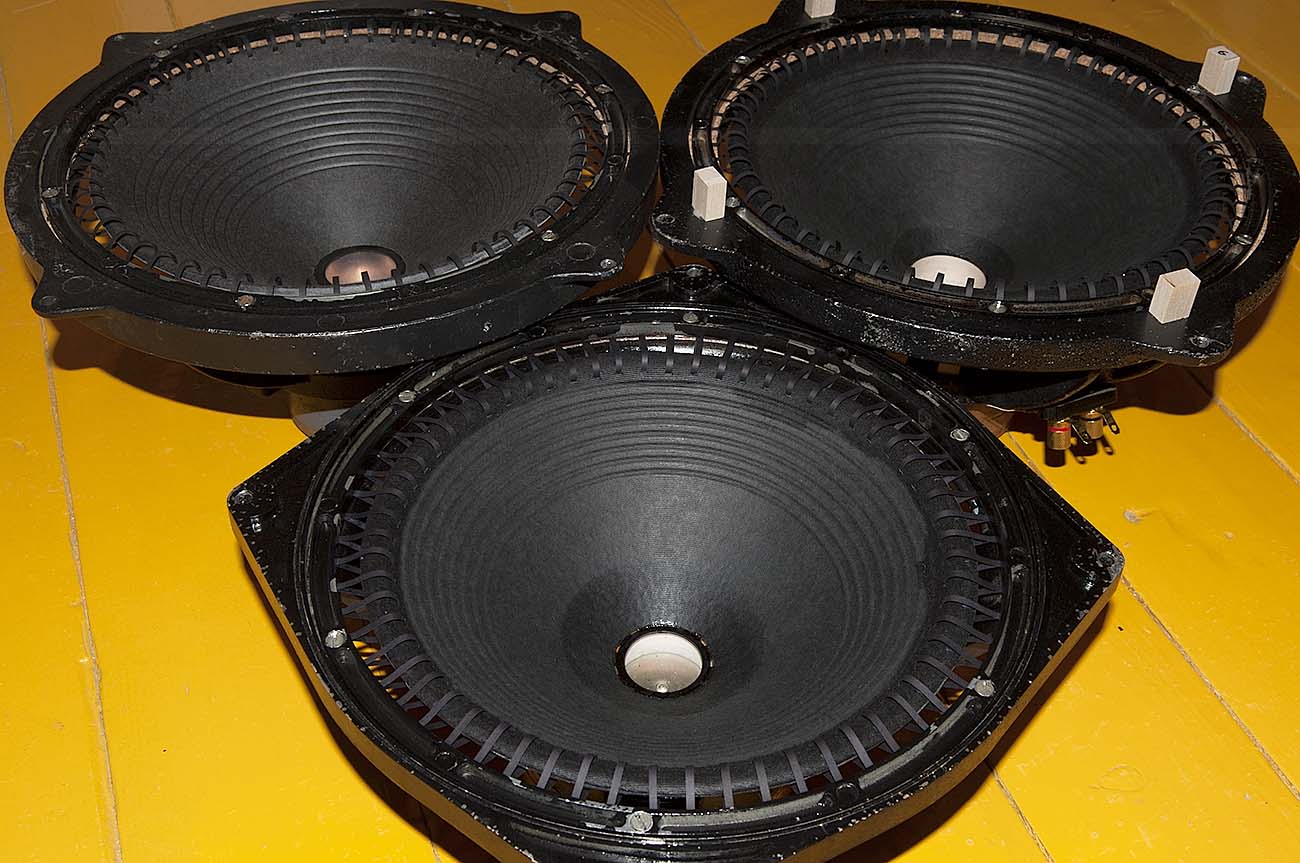

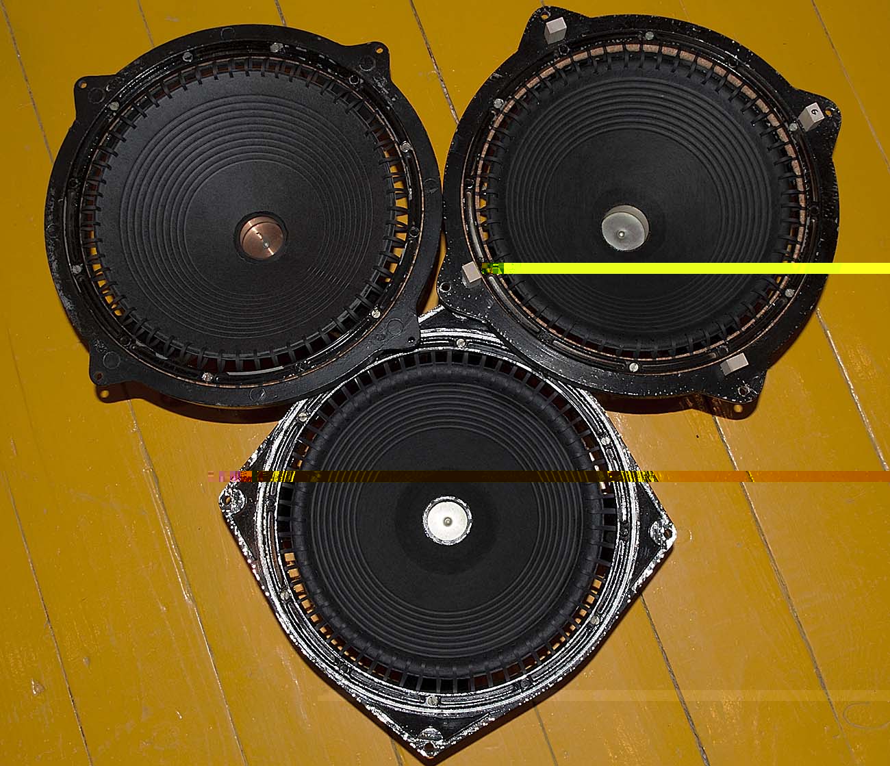

Динамик высох. Заиграл. Ниже публикую три звука трех динамиков. Намеренно без своих комментариев. Их я опубликую позже. Интересно мнение заинтересованных людей. Высказывайтесь!
Технически я загнал динамики в экстремальные по громкости, тембрам и типу музыки условия. Чтобы выпотрошить из них максимум. Поэтому не обращаем внимание на клиппинг, где он есть, и прочие издержки такого тестирования. Просьба отстранится от всего этого и попытаться сравнить между собой три звука: медь; серебро; золото 750 пробы - на катушках. Совсем здорово было бы, если бы сравнения были мотивированными, типа, почему этот, а не тот больше...?
Будет интересно...
