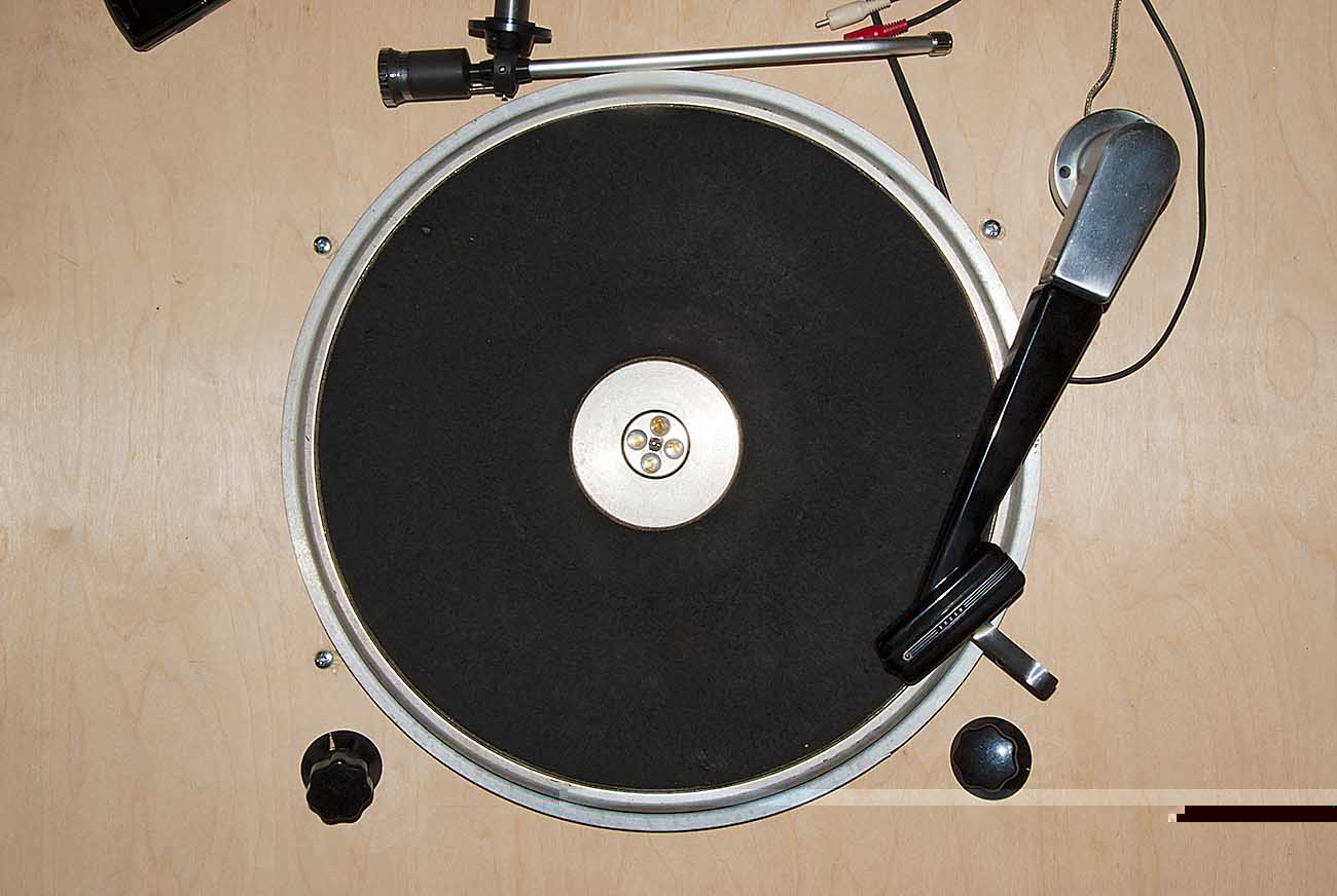

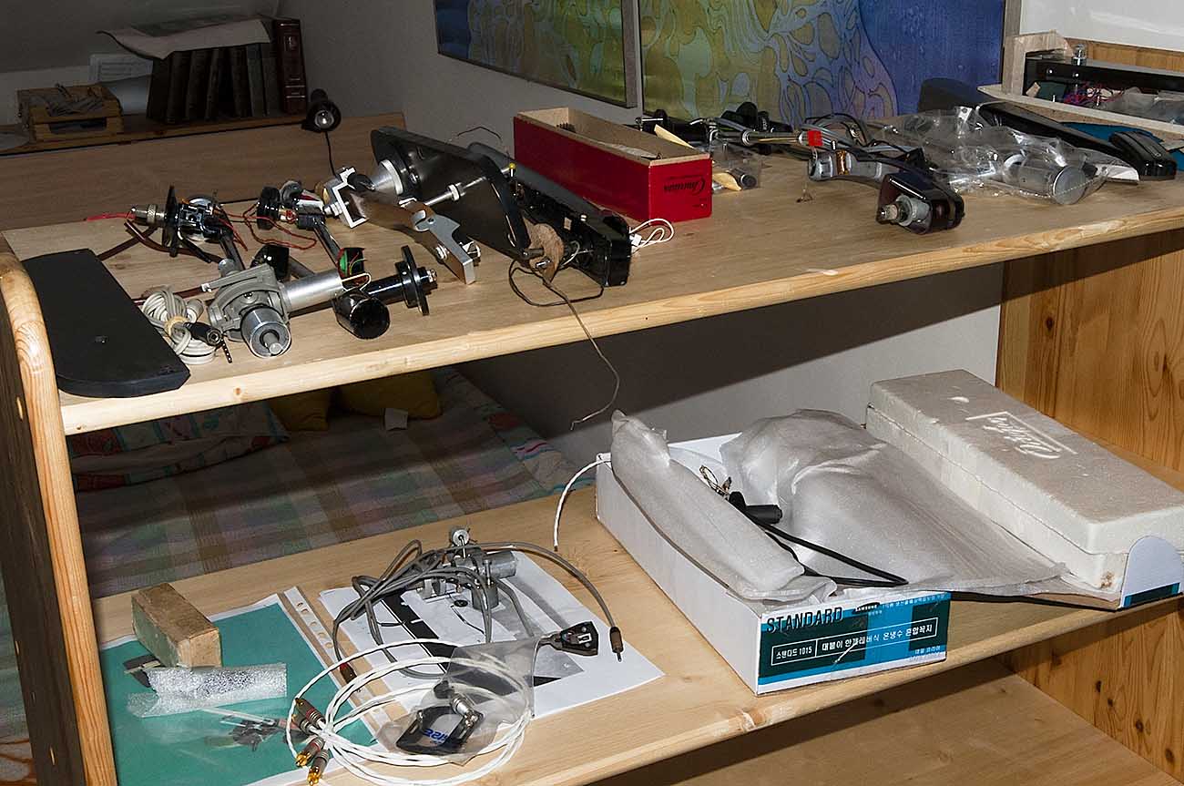

Вертушка потихоньку встала на "ноги". Пока все, конечно, временное...
 Заголовок сообщения: Re: RCA BQ-2B TURNTABLE - "Царь-пушка" моего чердачка.
СообщениеДобавлено: 29 авг 2012, 19:26

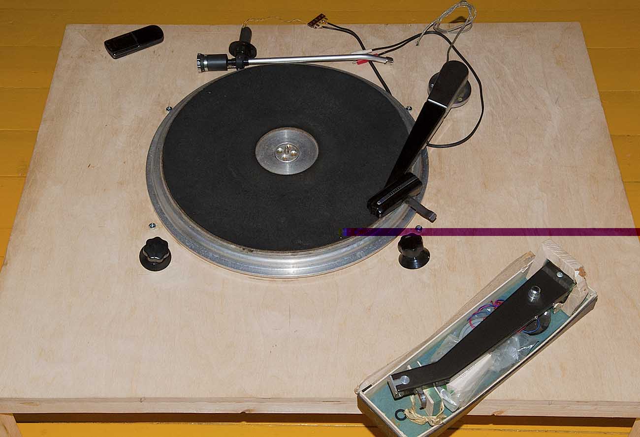

...но зато можно уже наряжаться.

Впрочем, большого выбора для того, чтобы "принарядить" шестнадцатидюймовую вертушку, нет. В силу размера диска. Так что, главный вопрос, который стоял передо мною: пружина или масло? Выбрал пружину. Масло я ни разу не запускал, но что-то подсказывает мне, что это не мой звук. Когда-то, может быть, доберусь и до него...
Думаю, что решусь и на второй тонарм - для стерео головки. Тут, мне кажется, у Ортофона вряд ли будут конкуренты.

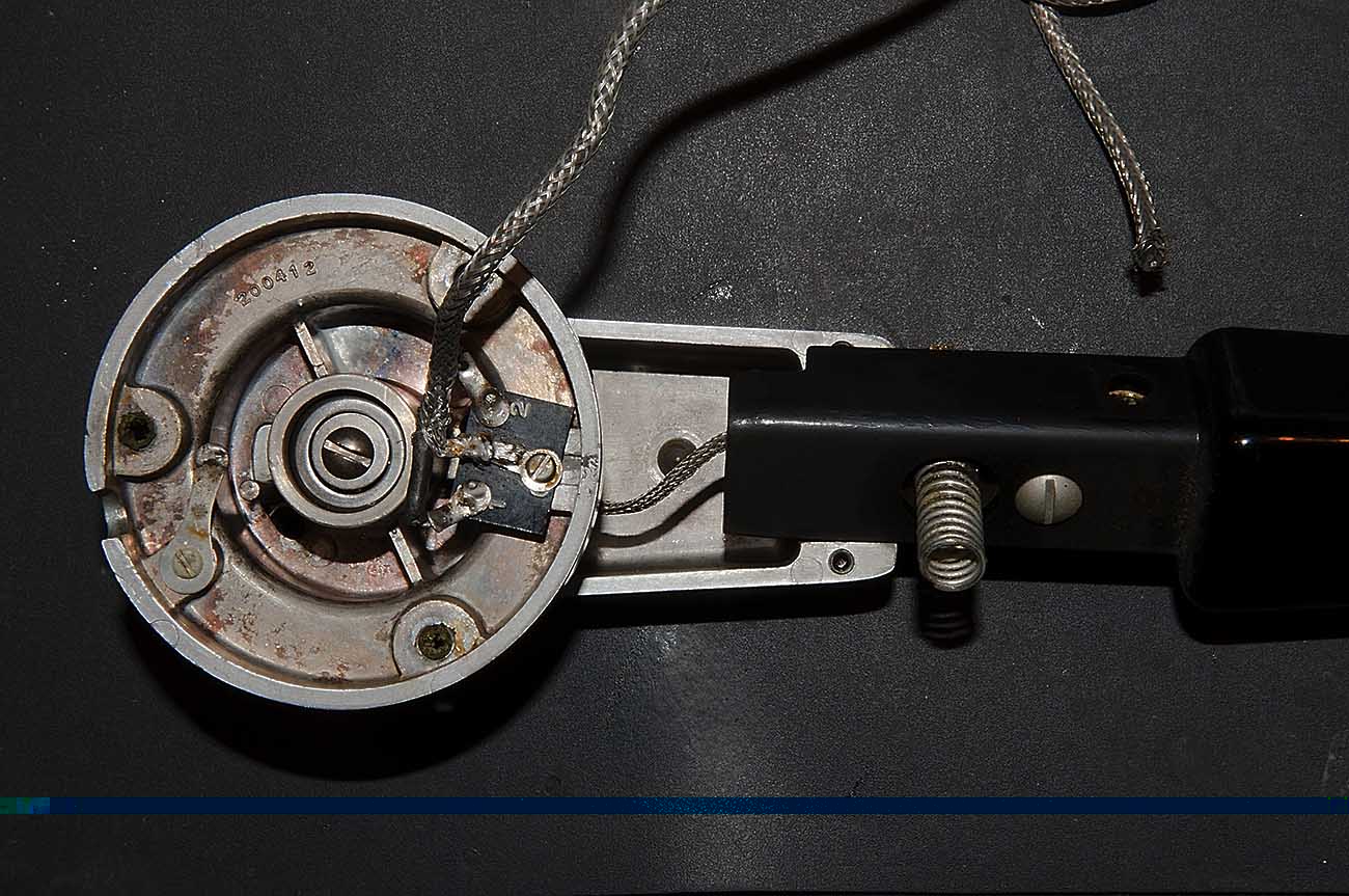

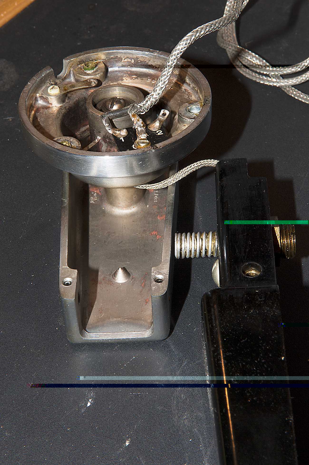

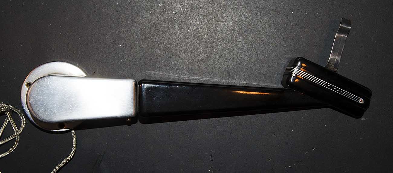

Brush - тонарм, который мне нравится сам по себе, кроме того, что по эстетике он ровесник RCA.

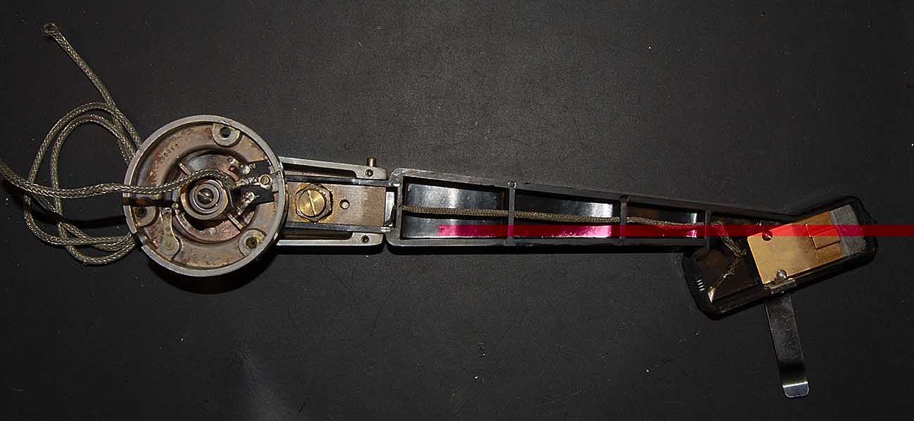

Он весьма основателен. Базовый баланс в нем держат грузы: спереди в виде свинцовых вкладок; сзади в виде бронзового вкладыша. Основа бакелитовая.
СообщениеДобавлено: 30 авг 2012, 17:31

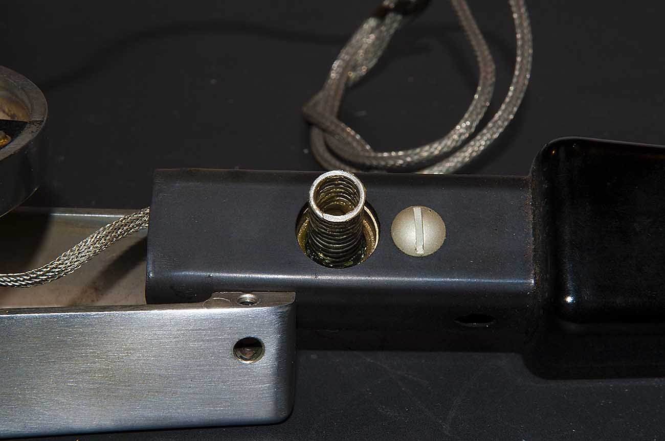

Пружина разжимная.

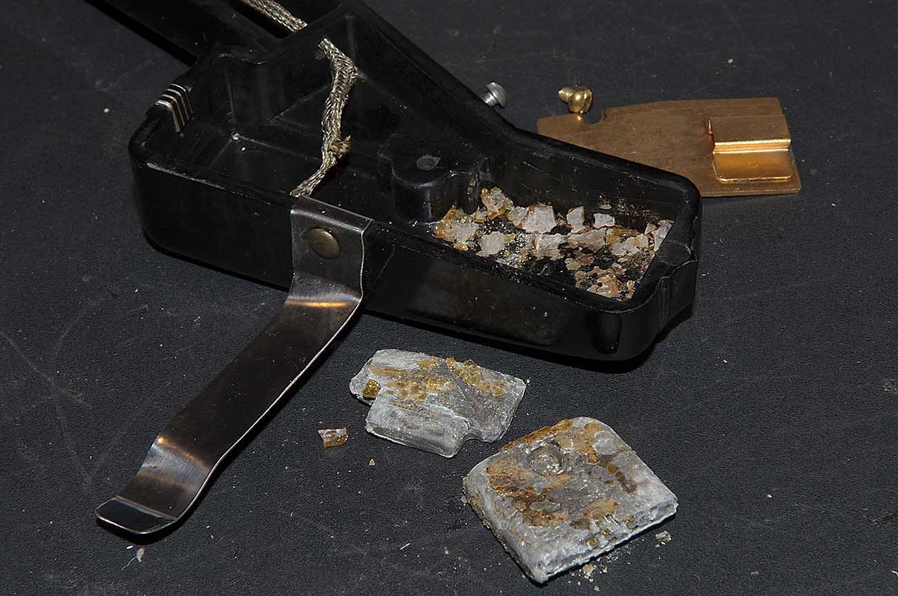

Для крепления картриджа предназначена бронзовая вставка. Под ней уже - свинцовый груз. Я не очень люблю использование вязких металлов, в частности, свинца в качестве подложки под головки. Он, между тем, используется достаточно широко до сих пор. Подложка из свинца входит в комплект целого ряда современных картриджей. Здесь, я думаю, буду делать бронзовый "подголовник", тем паче, что все равно все нужно чистить...
Здравствуйте, Евгений!
Если я правильно понял (глядя на фотографию), то свинцовую вставку отлили прямо в головке тонарма?
В.Л.
СообщениеДобавлено: 03 сен 2012, 07:46
Нет, В.Л., вставка состоит из двух кусков свинца, и эти куски были вклеены в головку тонарма. Однако клей от времени раскрошился, и, едва я только тронул груз, все рассыпалось... и к лучшему.
Евгений-как вы думаете такой тонарм пригоден для проигрывания пластинок 70-80годов ?
он больше похож на ширпотреб от радиоллы 30-40 годов!
СообщениеДобавлено: 03 сен 2012, 20:32
О, Leonid D, мой любимый период в звукозаписи - это начало 50-х. А в музыке, пожалуй, все 50-е. Так что, думаю, нормально - подойдет... А Вы бы какой посоветовали?
