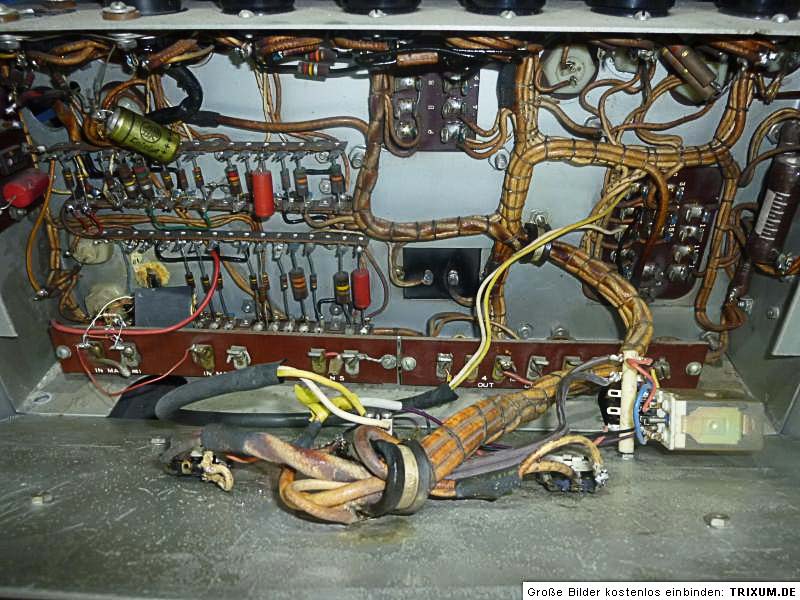

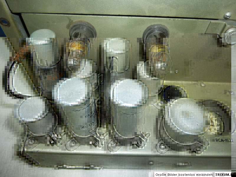

Находясь на заслуженном отдыхе, не отказал себе в удовольствии и приобрел пару-тройку послевоенных усилителей английской сборки. Они кино..., но уж очень хочется послушать этот звук. Собственно, сразу после войны это были эвересты усилителестроения. Пощупаем...
Сильно подробно я с ними пока не разбирался. Съезжу в отпуск, приступлю.
Пока же выкладываю картинки. Вдруг кто-что знает. Буду благодарен за любую информацию.
Первый из них RCA MODELL LMI - 9257D. Загляденье, по-моему...

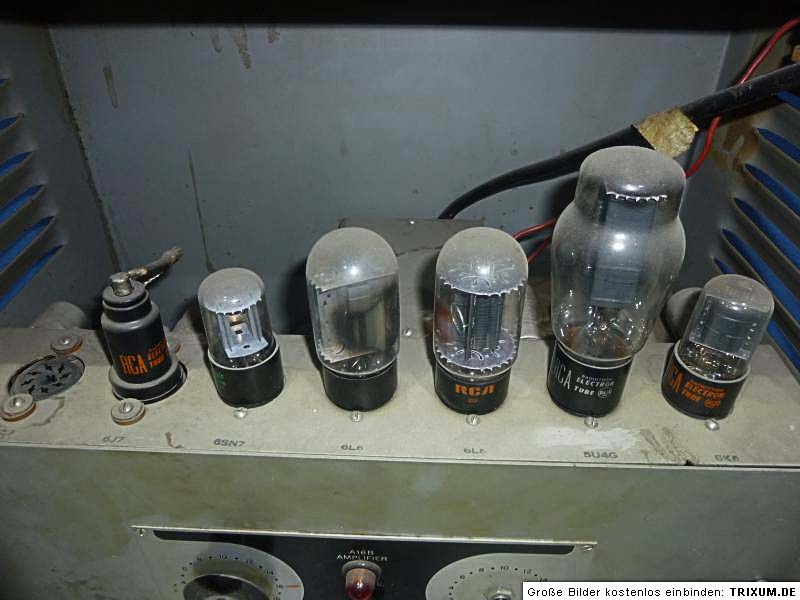

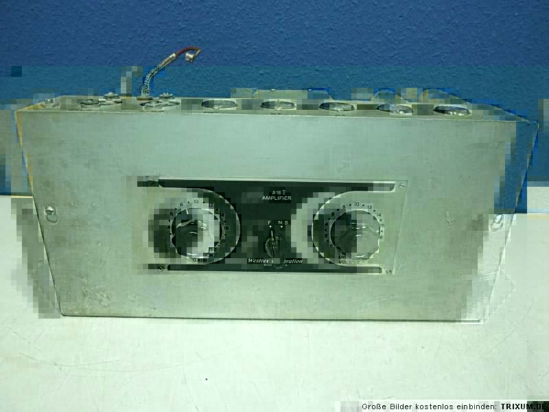

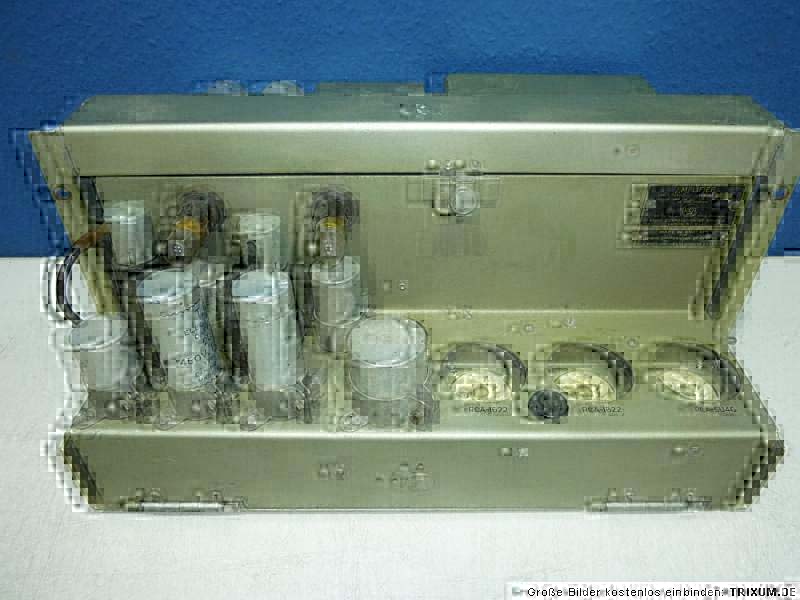

Далее по списку идет знаменитый WESTREX MODELL A16B. Это, как известно, продукт Западного электрика английской сборки. Трансформаторы применялись оригинальные. Как думаете, заиграют?

в первую очередь проверить электролиты , ну это все знают ))) проверить режимы всех ламп , посмотреть что происходит на ВЧ , нет ли возбудов - может прошить выходные трансы ( проверять только оконечник от входа фазоинверора ( или с входной лампой , смотря куда обратная связь заведена ) ) поом добавлять в сторону входа нужные каскады усиления.
думаю ничего нового не написал ))))))
усилители должны звучать очень хорошо!

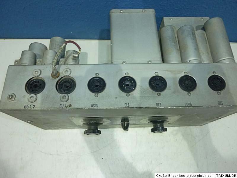

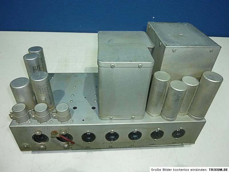

Ах, господа, - это заблуждение! В ржавых Лоренцах за 50 баксов, действительно, надо менять все. В Ага Балтиках, например, я не поменял ни одной детали! Там было много механических чудес, лома, так сказать, но это особ-статья. Против лома, как известно...

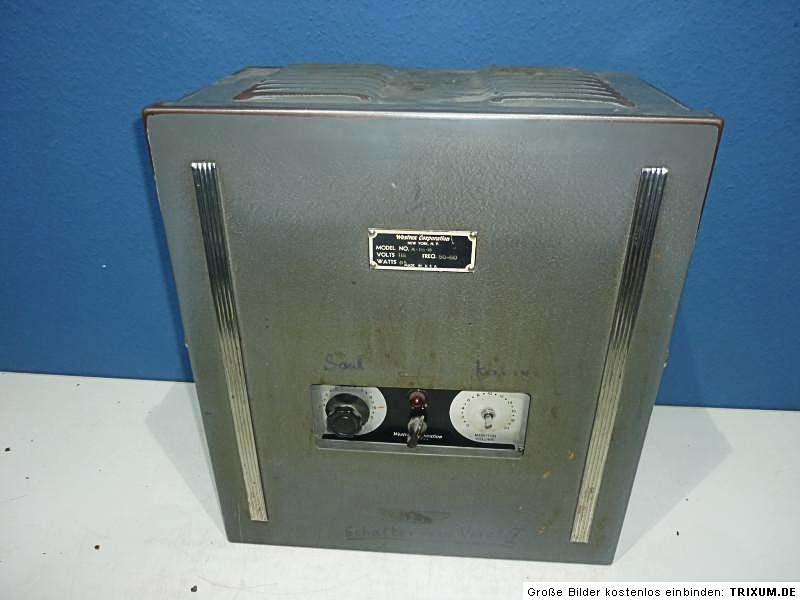

Вчера меня дернули гости, и я не довыложил наиболее комплектный из усилков. Второй WESTREX MODELL A16B.
Кстати, "сто кило" в названии - это не преувеличение, а реальный вес этого "железа". Трех усилков. Представьте размах... куда нах...
