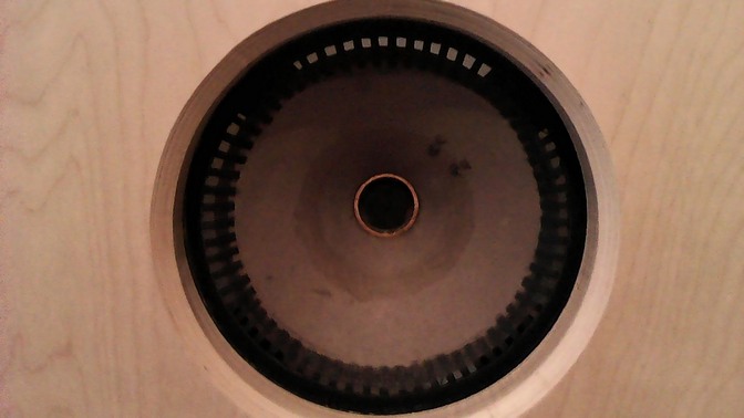

За доской менее естественно , тенденция к акцентам на ВЧ . Но это может быть связано с переотражениями в цилиндре отверстия , края которого хорошо бы закруглить . Было бы интересно потом ещё раз сопоставить , ведь аудио всё состоит из мелочей.
Согласен, Миша на все сто... Разве только, что мой жизненный опыт показывает, что лучше не закруглять, а срезать под наклоном наружу - раструбом. И эта чепуховина, кстати, реально очень влияет на качество воспроизводимого...

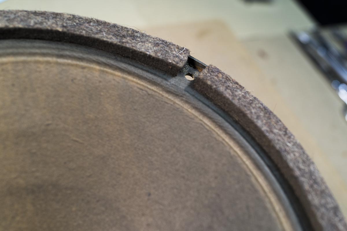

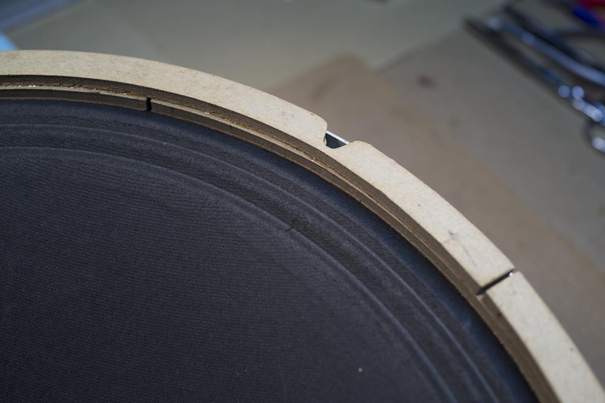

Однако, вернемся к нашим баранам. Вопрос касания диффузородержателя и доски крепления - это совсем не праздный вопрос. Тихой сапою он решался на протяжении всей истории звуковоспроизведения.
Притом, решался он путем технологического упрощения реализации, заметим. И, кажется, звуку от этого лучше не становилось.

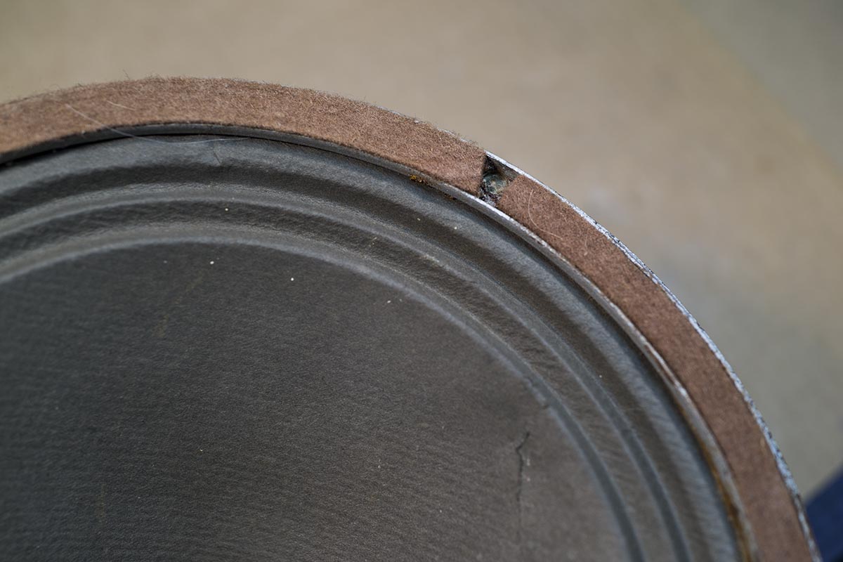

Первые Магновоксы, из которых впоследствии "выросли" мои любимые Кёртиги, для примера, крепились исключительно через картонное кольцо, поставленное "на руба"...
 Заголовок сообщения: Re: Обрамление динамика. Нужно ли?
СообщениеДобавлено: 24 янв 2016, 13:10

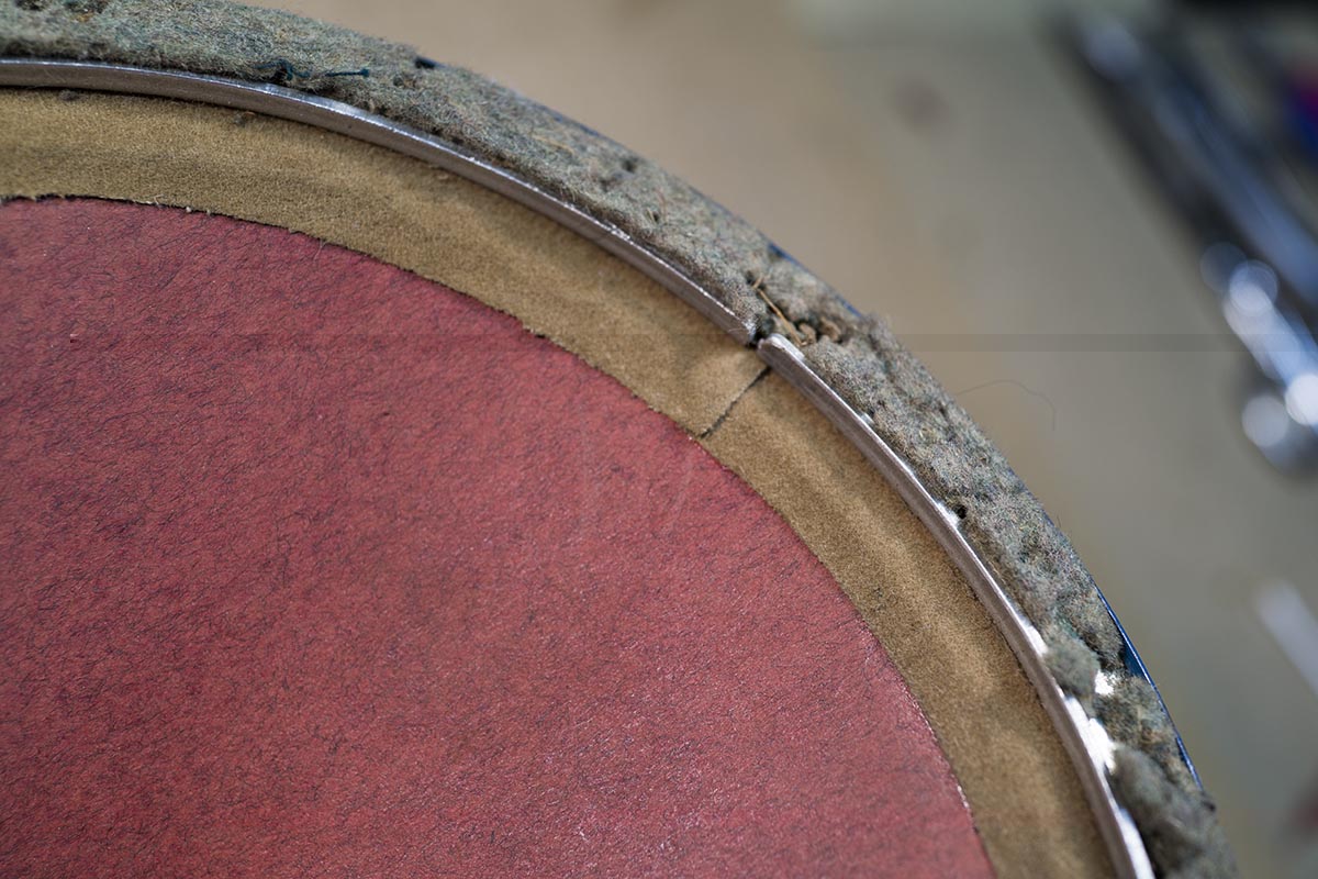

Потом появились варианты, объединяющий такое кольцо и фетровую прокладку...
При зажиме, как видим, фетр проседал, не мешая жесткому контакту корзины и доски, однако, снимая своим присутствием побочные резонансы, да...
СообщениеДобавлено: 24 янв 2016, 13:13
И наконец, идея организации контакта совсем опростилась до картонных или фетровых колец. Про нынешние, полихлорвиниловые и резиновые прокладки я вообще молчу...

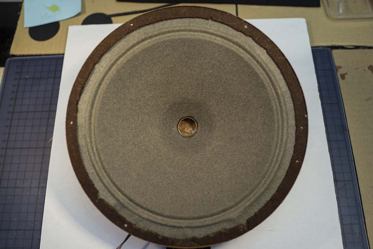

Да , уж. Наблюдения таковы , что эти прокладки весьма сильный " инструмент "воздействия на реактивность , энергичность подачи звука -особенно ниже 500 гц .
К примеру , в силу своей изначальной энергичности в подаче , даже склонностью к агрессии , все динамики на подмагничивании Телефункен крепят через весьма толстый слой фетра , что умиротворят буйность немца . Тем более , корзины у них звенючие , диффузоры легкие.
Если же магнитики подохлее , типа Альнико , то опыт работы с теми же 8" ШП Синусами показал , что они звучат лучше всего при прямом , без всяких прокладок, креплении к деке и только спереди . Тогда звук вполне энергичный , точный и без эффекта ваты в ушах.
Некоторым "буйным "немцам , типа 8" ШП телефункен с пауком в центре , вообще приходится лишать связи с отражательной доской , крепя их с небольшим зазором .
Поэтому всё приходится подбирать на слух экспериментально и индивидуально .

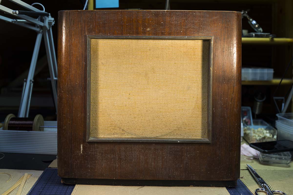

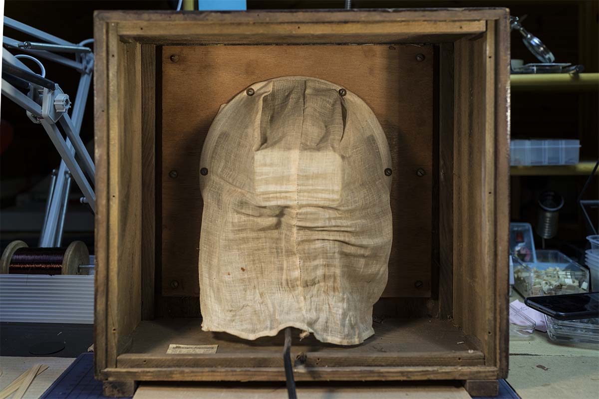

И самый простой способ сравнения очевиден.
В самом деле, отчего бы нам не взять динамик в готовом оформлении и не сравнить его звучание поочередно "одетым" и "голеньким".

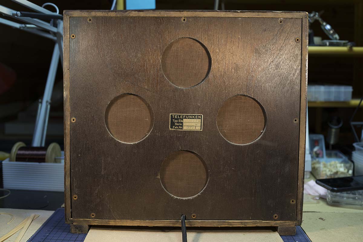

Притом, намеренно возьмем мы с вами, милые вы мои, не радиоприемник, где много чего понапихано в объеме, а стандартную для послевоенных лет радиоточку. Разве что выберем, пожалуй что Telefunken, чтоб поубедительней выглядеть.
Экий красавец, право слово!
Ну, поехали...
https://www.youtube.com/watch?v=tA47IiyH-Z8
СообщениеДобавлено: 22 мар 2016, 17:40

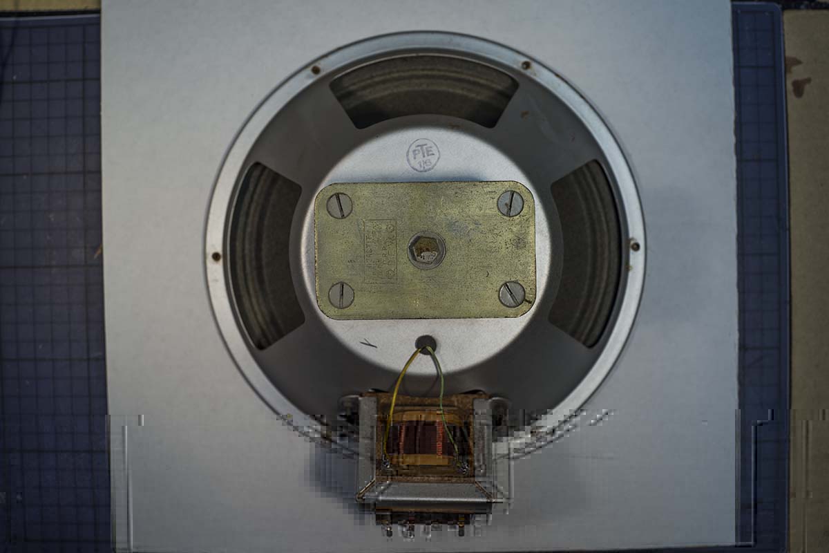

А теперь сотрем с него пыль быстренько и при помощи молотка, зубила и какой-то матери избавимся от дивного обрамления нашего излучателя.
Попутно выясним, что телефункен нам достался с магнитом oerstit, что вообще, доложу вам, милые вы мои, является самой что ни на есть вышкой...
Да только нам-то главное, как он может играть, да...
Конечно, режимы работы системы мы не тронем, а иначе, что же это за сравнение будет!
Поехали....
https://www.youtube.com/watch?v=sZ4G-7uhxs4
Ах, этого не может быть, правда... :shock:

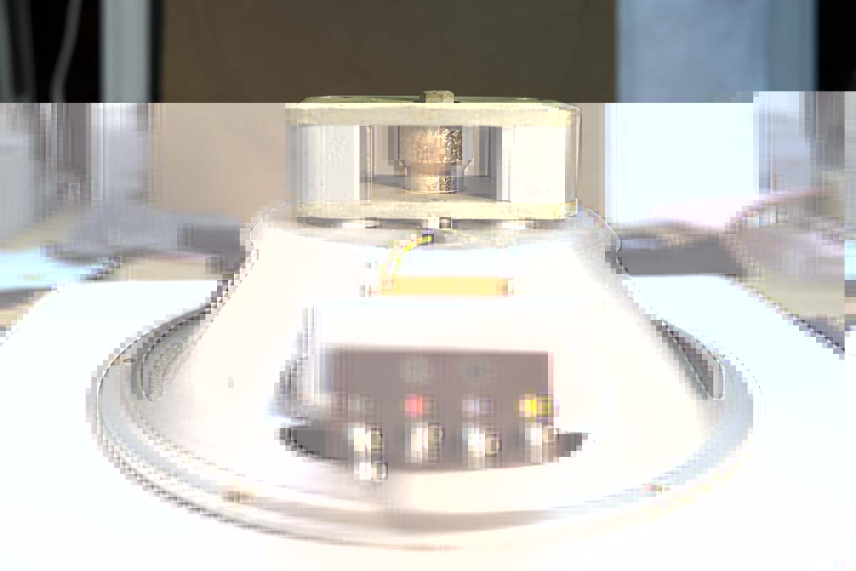

Понравилось звучание динамика в обрамлении. В открытом виде звучит резковато, как на мой вкус. Хотя не могу быть уверен в правильной передаче звука на своей системе. Сам переделывал 4А32, используя Ваши и С. Ефимова наработки.(Уж простите за плагиат)
Динамик получился экспериментальный, из старых диффузоров . По звуку похож на Телефункен без обрамления. Нижний подвес на нитях.
