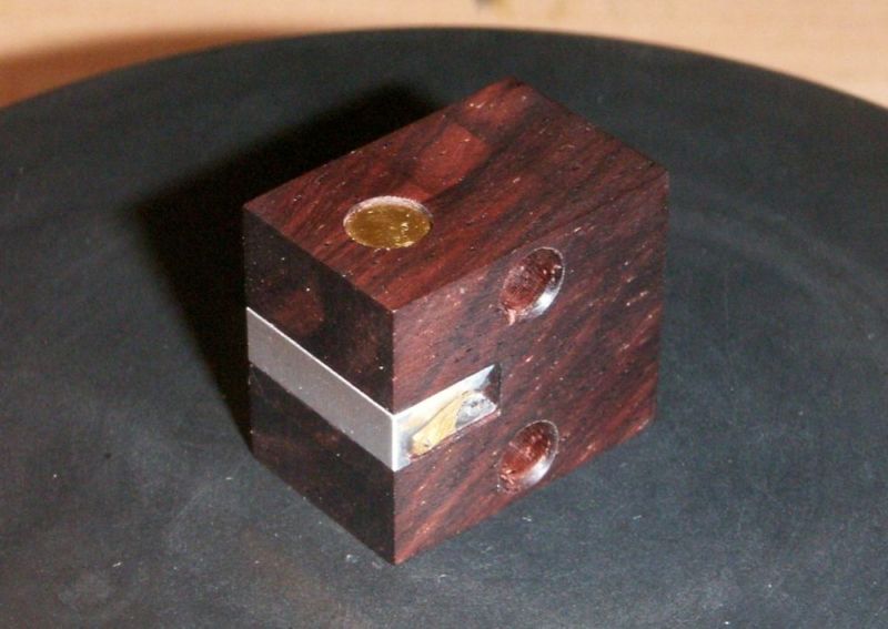

Вчера закончил новый вариант МОНО.Изменения коснулись только корпуса."Начинку" же сделал стандартной,а*ля Люмьер

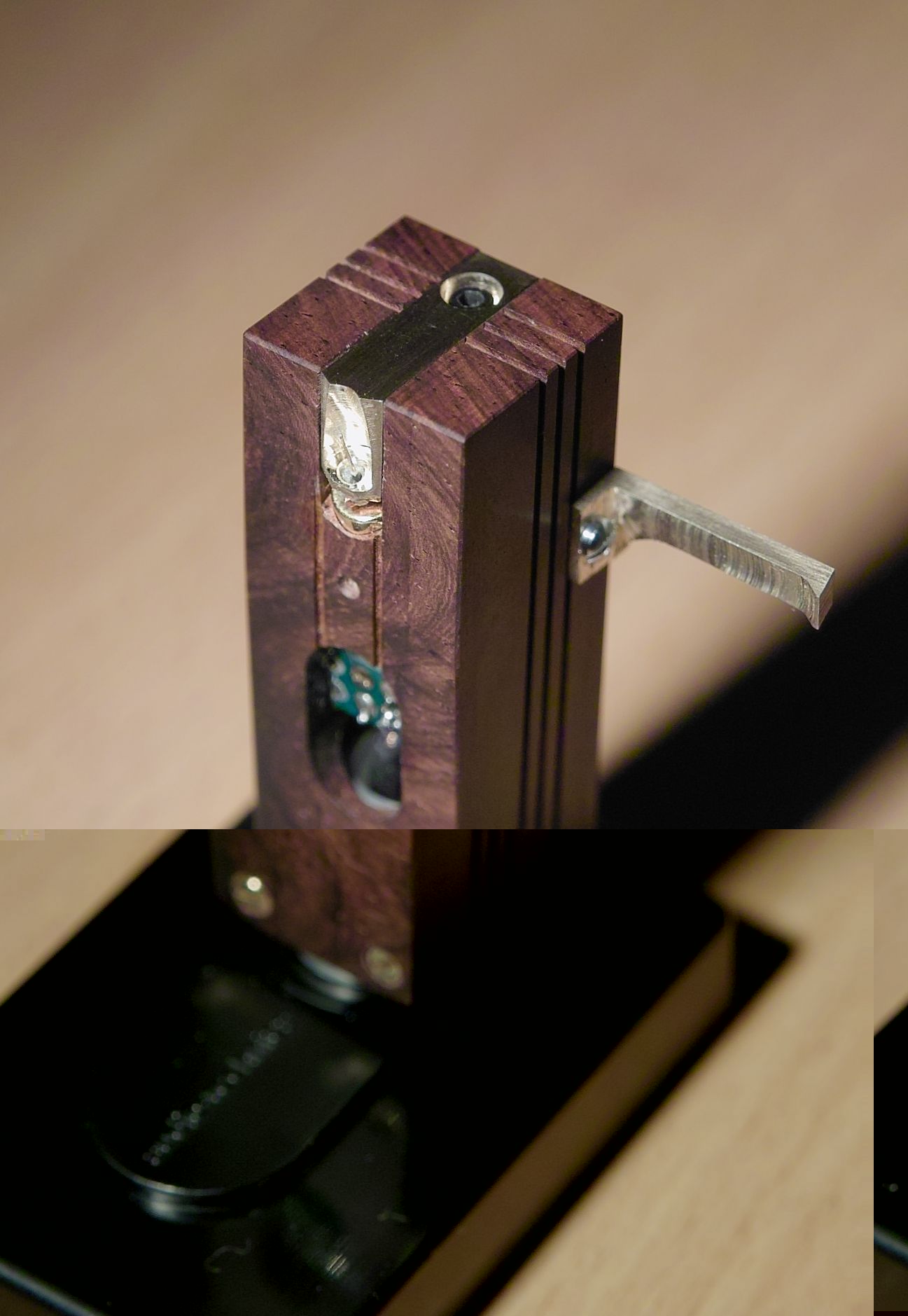

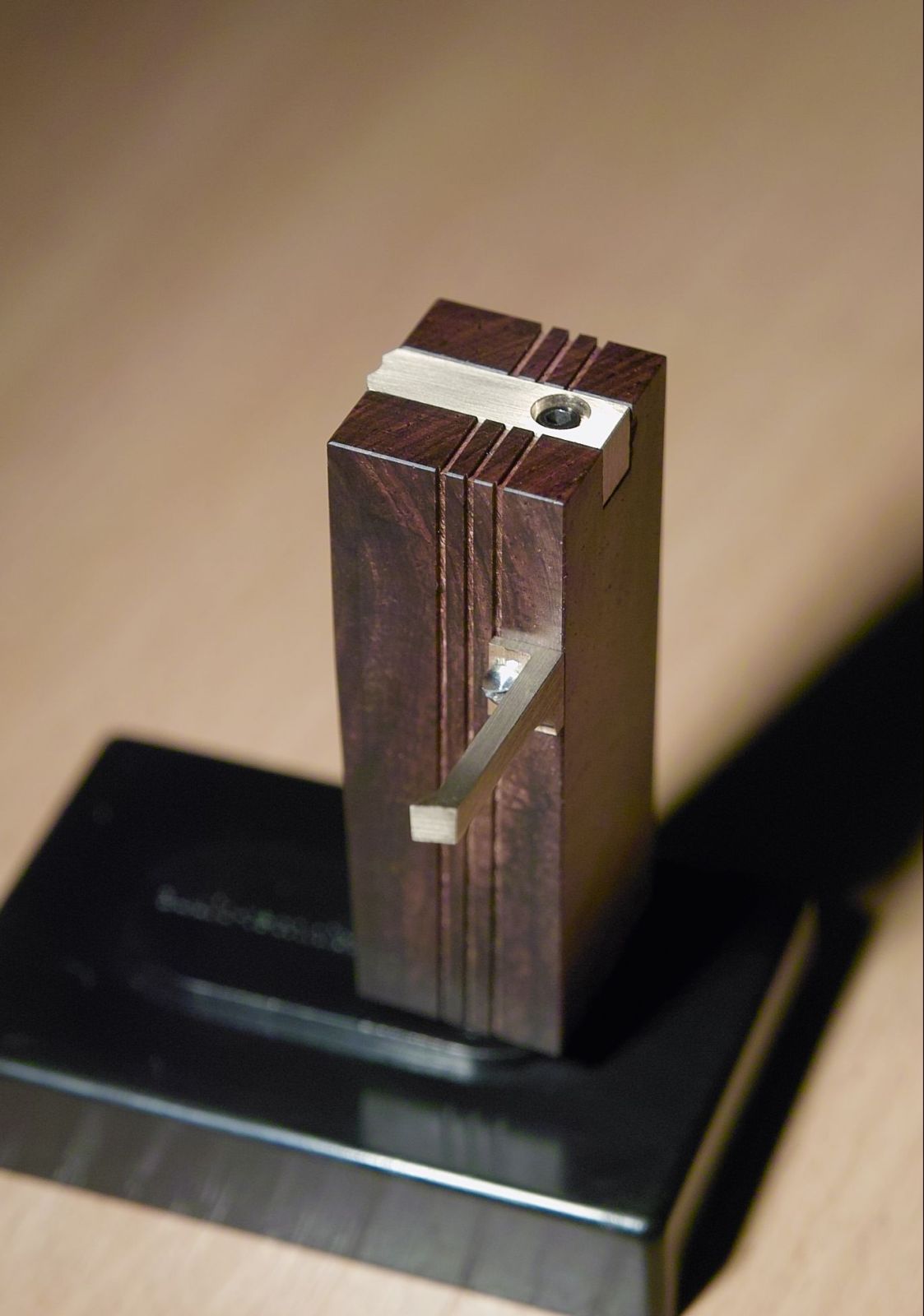

Приветствую господа
Давненько не показывал вам ничего новенького.Вот на днях закончил изделие т.с. "для внутреннего употребления",для себя.Новое собственно только в корпусе объеденённом с шеллом.Само устройство обычное,игла SAS.Вес получился немного меньше чем я хотел - 22Г.
 Заголовок сообщения: Re: МС-головки LS eng
СообщениеДобавлено: 24 мар 2012, 09:30
Выглядит просто ювелирно. LS eng, интересно, если это не "военная тайна", как влияют на звук материалы, используемые Вами в обрамлении головки и в намотке катушки. В частности, как влияет на звук диаметр провода, которым намотана катушка?
