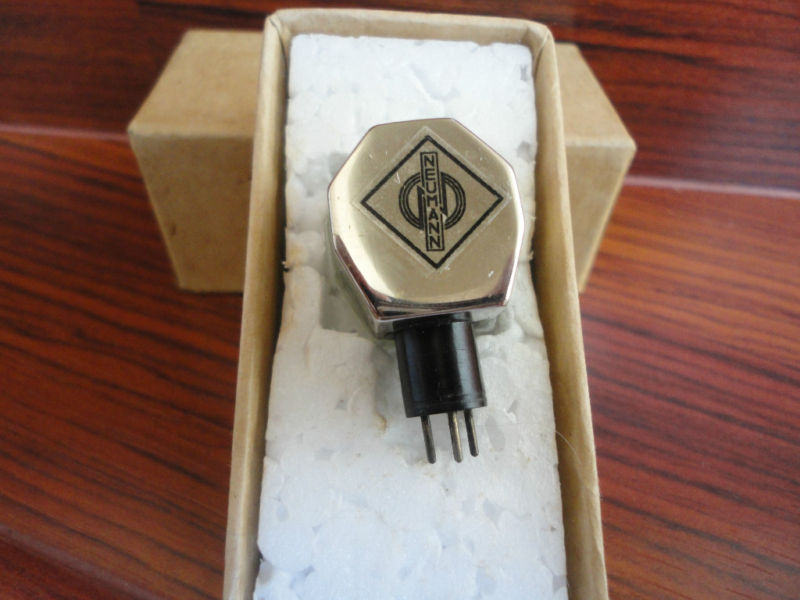

http://cgi.ebay.com/NEUMANN-Stereo-Cart ... 3cba0d433a
 Заголовок сообщения: Re: МС-головки LS eng
СообщениеДобавлено: 24 июл 2011, 14:56
И что!? Ну Ньюман. При чем здесь Леонид!?

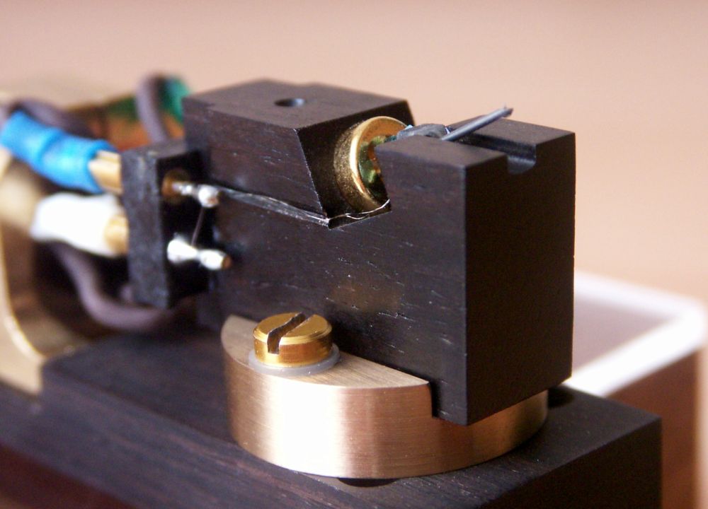

Всех приветствую.
Я начал новую серию головок.Основные изменения коснулись корпуса.Африканский эбен.Материал необычный (я с ним дела не имел раньше),но мне понравился.Есть некоторые особенности в обработке.На фотах шелл из него же.

Леонид, поздравляю! По-прежнему всё красиво и профессионально исполнено.
Что дал эбен? Я не работал с ним, но, так полагаю, это твердое и весьма тяжелое (плотное) дерево. По моим экспериментам такое обрамление довольно сильно подсаживает звук, собирая его в середине и подсушивая края. Так ли это у Вас?
Не припомню среди Ваших работ, например, бронзового оформления. Я просто не в курсе, или это сознательная позиция?
Вижу, однако, бронзовый "подголовник", вставку между головкой и шелом. Шел на нем просто лежит или притянут к нему винтом (приклеен)?

Расскажите ,если можно, подробнее об этой серии. Винилисту важно знать о головке всё,что не входит в номинацию технологических секретов мастера , но то, что позволит пользователю интегрировать головку в свою аудиосистему. Судя по цвету провода ,применены катушки из серебра.

Сначала я сделал шелл.Потому,что сразу сделал несколько заготовок корпусов,а из обрезков,как раз,выходило два шелла.Когда я его установил,то весь вечер просидел зачарованный.Вполне допускаю,что причина и не в шелле из эбена,а в настроении.В звучании головки я разницы-то и не заметил,вернее она отличается от предидущих,но в ней другой демпфер,а он гораздо сильней сказывается.
В чём принципиальное отличие моих головок я рассказывал.ТХ конкретного изделия:
Выходное напряжение - 0,28мВ
Разбаланс каналов - 0,2дБ
Внутреннее сопр. обмотки - 54Ом.
Комплианс - 5см/дин
Кросстолк - 38дБ на 1000Гц,34дБ на 16000Гц
К нагрузке весьма критична:входное сопротивление ФК не менее 1кОм,в случае транса следует проследить,что бы приведённое ко входу сопротивление не было менее 470Ом.(Входное сопротивление ФК делённое на коэфициент трансформации в квадрате)
Это,как бы,плата за отсутсвие магнетиков в каркасе катушке.

Леонид. Спасибо. С какими МС-трансформаторами , каких фирм , обеспечивается лучшее согласование на уровне тонального и тембрального баланса? Как ( может был опыт) будут они (Ваши МС-головки) работать с серебряными МС-трансформаторами Кондо (Аудионот )? Ещё вопросы , простите за назойливость , но важно , так мои подопечные очень разборчивые люди .
Пробовали ли мотать катушечки тонким раритетным проводом и насколько Вы верите в легенду о том ,что чем старее головка ,тем лучше у неё звучание. ?

Не на все вопросы я знаю ответ.С Кондами не пробовал по причине осутствия.Не заметил я изменения тонального баланса от смены транса.Сам характер меняется.Значительно.Сейчас встроенные трансы Sansui C-2301.Причём только в положении High.В положении Low (с большим коэф.) наотрез не нравится.
Да,совсем забыл.Катушки намотаны медью,точный диаметр не знаю,ориентировочно 18-20 микрон.Другого провода нет,поэтому и пробовать нечем.
