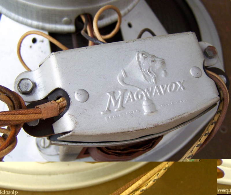

На картинке отчетливо виден конденсатор через котоый и подключен рупор.
Вот это да! А рупора-то я и не приметил. А где он?
О! Увидел их - два маленьких. Прямо как у меня. Только у меня диафрагма 50 мм. А здесь всего ничего. Так это стерео колонка? в моно виде?

На картинке отчетливо виден конденсатор через котоый и подключен рупор.[/quote]
Упс, увидел... Михаил, спасибо!

А рупорочки эти не простые.....мембранка там бакелитовая ,первоначально такие делали Вестерны и магнавоксы ,потом Электровойсы а ФОСТЕРЫ продвинули ещё дальше ,они сделали дырку в магнитной системе сзади мембраны .
 Заголовок сообщения: Re: 15" ШП динамики Magnavox. Какое оформление?
СообщениеДобавлено: 26 май 2011, 22:04
У меня проще: рупор, пуля в горловине, канал в магнитной системе, мембрана, замембранная камера. Или Вы это и имели ввиду?
